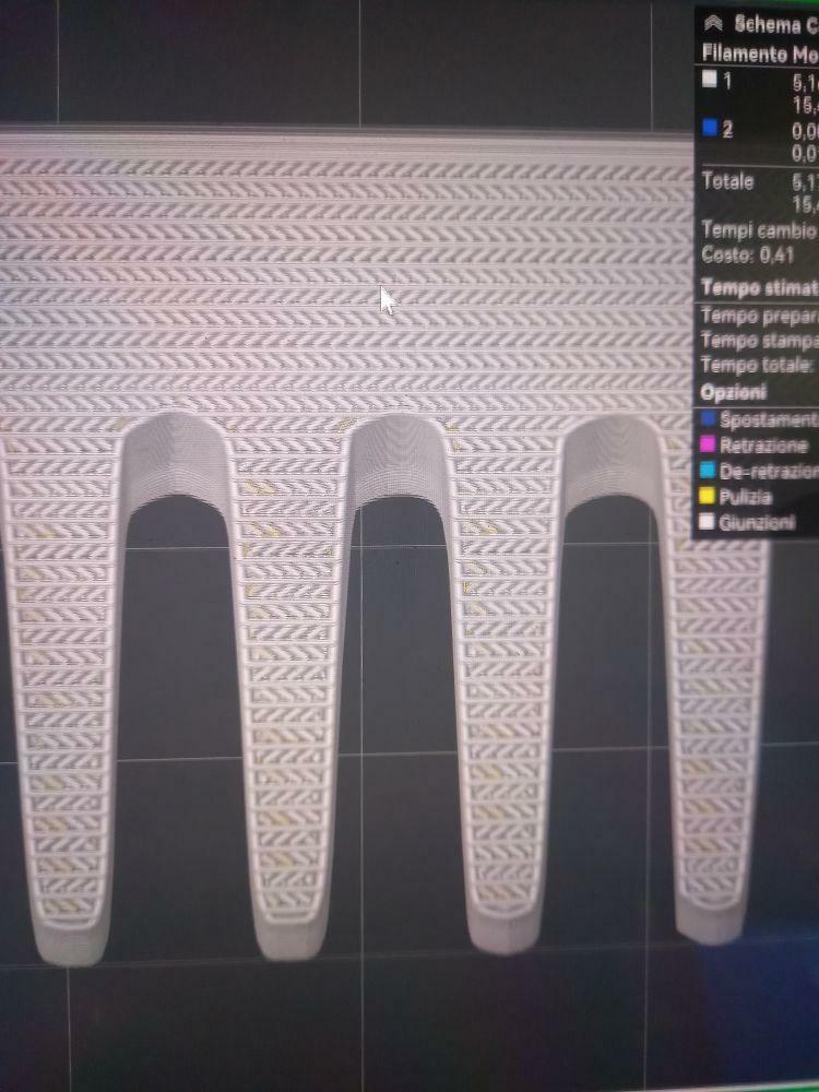

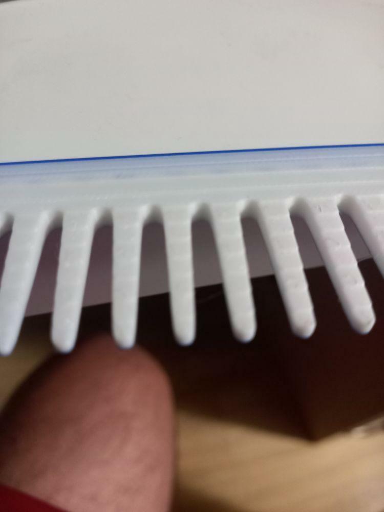

Ciao scusate del titolo ma non sapevo come scrivere😁😁. In poche parole sto facendo un pettine per mia figlia dove tra la punta del pettine e il manico si alza di 5 gradi....nella stampa del pettine sui denti mi si vedono i dentini dei vari livelli essendo di a salire di 5 gradi....volevo sapere c'è u  modo per eliminare quei dentini di strato?
Mando foto in allegato
hai 3 soluzioni
1) lo stampi in verticale (punta dei denti rivolta verso l'alto)
2) riduci l'altezza layer
3) vai di lima o carta vetrata
tieni cmq conto che se hai un nozzle dal 0.4mm, non puoi andare troppo basso altrimenti ti si intasa l'hotend. Dovresti quindi scendere con il diametro del nozzle e con il relativo layer height

Allora messo pettine in verticale ed e uscito una bomba super liscio 😁.
