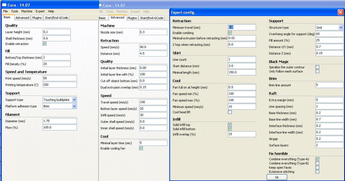

Ciao grazie ti metto la configurazione di Cura che  stiamo usando dopo faccio una stampina con l'ultimo filo rimasto (PLA) mi dici che ne pensi della configurazione. Da quello che ho letto in giro forse la Retraction è troppo alta che ne pensi.

Ieri ho visto che abbassando  sotto Support il Overhang angle for support mi crea il supporto per le parti a bridge, alzandolo la toglie. Come funziona questo parametro?

Le impostazioni secondo me vanno bene ma sono comunque una cosa soggettiva per ogni stampante... Ti consiglio di provare con 190 di temperatura e la "structure type" del supporto ti consiglio "Lines" mooooolto più facile da togliere!
La cosa che non capisco perchè non mi fa il supporto, il filo si estrude poco e non si attacca.
Alcune volte lo fa ma il più delle volte no.
Ho provato anche con il piatto riscaldato ma nulla Brin o raft è la stessa cosa.
Il filo a vuoto viene estruso, idem con l'estrusore se lo faccio manualmente.
Oggi con il settaggio che ho messo su nell'immagine nulla cosa può essere.

Allora, questa diceria che con il PLA non serva assolutamente il piatto riscaldato è solamente una diceria che dilaga tra i maker specialmente Italiani... Sinceramente non so da cosa derivi ma il fatto è che la diceria giusta sarebbe: "Se stampi con PLA puoi avere il culo di raggiungere risultati accettabili o buoni o anche ottimi ma con un piatto riscaldato elimini la variabile culo e le probabilità di avere risultati buoni o eccellenti sono molto più alte!"
Quindi fai così, primo strato 75 C° i restanti scendi a 55 C° stampa diretto sullo specchio e continua ad usare la lacca. Fammi sapere!
