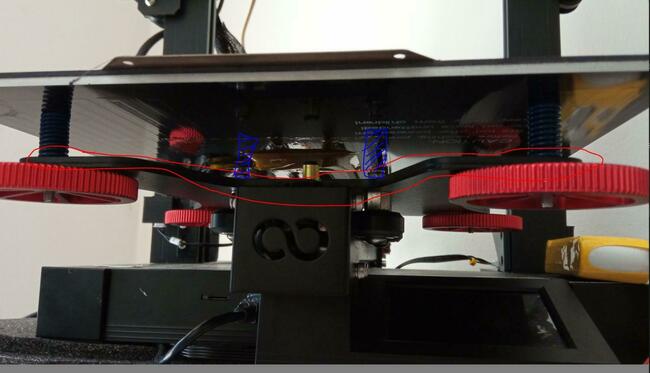

Al momento ho 2 bedslinger tipo Ender3 che sostanzialmente fanno max accel sui 12k, ma per il print speed con Input Shaping ho valori consigliati nell'ordine di 3.2K per Y e 6.5K per X, cosa problematica perche' impostare l'accelerazione per il print speed (non il travel!) per i perimetri esterni con valori cosi' diversi e' un casino. Quindi allo stato attuale non sfrutto meta' dell'accelerazione di X...
...quindi starei pensando a qualche modo *economico* / sottrattivo per ridurre la massa sul bed, tipo:
- togliere il foglio magnetico e usare un foglio PEI adesivo (100-200g)
- togliere quel telaietto marcato in rosso per il bed tramming e attaccare direttamente il piatto scaldato alle ruotine con dei distanziali (marcato in blu)
- alla peggio fare quanto detto sopra con un heat bed da 180 oppure 150mm
Come la vedete?
Se attaccassi dei distanziali / bulloni direttamente al piatto con dell'epossidica per metallo potrebbe tenere?
Al momento faccio una mesh dinamica a ogni stampa.

non sono esperto quanto te, però se non puoi regolare il piatto con il sistema viti/molle ti potresti perdere la perpendicolarità degli assi in z. o sbaglio?
cmq se non stampi pezzi meccanici poco importa..

Non sbagli, l'idea e' poi di regolarla al bisogno con le viti o delle rondelle.
Comunque prima facciamola andare (e forte), poi dopo la si puo' martellare quanto necessario 😛

il telaietto sembra dritto, nel senso di piano...che materiale è?, se vai di foro selvaggio? lo sbucacchi tutto, le rotellone le cambi con delle cosine piu' piccole
io ho una wanhao da 50cm con questo sistema, per disperazione sono passato a tutto carbonio(sandwich), telaio e piano ma non è proprio economico anche usando il sandwich
un telaietto stampato? si trova l'stl?

secondo me no, tempo 3\4 stampe e si stacca.
Inviato (aggiornato)
Volendo si potrebbe usare un pcb con la serpentina (tipo quelli sulla prusa xl) che pesa meno dell'alluminio.
Comunque se è per andare forte, molto più semplice mettere due cinghie su y con due motori (o due motori sulla stessa cinghia?)
Andando all'estremo si potrebbe fare come ha fatto questa :
Doppia cinghia su y, due motori da 48v per ogni cinghia (anche su x). Praticamente o si muove il letto o si muove la stampante 😅
Ps. L idea di attaccare il pattino direttamente al letto evitando il telaietto sotto secondo me è buona.

Si e' dritto, e' quello originale quindi sembra ferro o alluminio.
Mi piace l'idea di sbucherellarlo! 🙂
E si' le rotelle le posso togliere per quanto sono quelle alleggerite penso in ergal.

Si dell'ender c'e' tutto. Potrei cercare un pezzo in ergal o una piastra in carbonio, inciderla il template al laser e poi tagliarla col traforo.

Diavolo.
Mica lo posso trapanare quel piatto, immagino farei un corto.
Nel caso se dovessi comprare un nuovo piatto piccolo potrei prenderlo in metallo pieno e mettere un riscaldatore in silicone sotto.
...ma se mi invento degli estensori / rondelloni / micro telaietto per aumentare la superficie di contatto con l'epossidica o del VHB?

Si' quella e' l'idea di base: montare il doppio motore su Y e eventualmente anche su X (che pero' fa gia' ~8k di accel senza smoothing quindi e' gia' tanta roba!).
Era proprio per ottimizzare le masse  del piatto, e' un momento che guardo la Voron 0.2 e simili e effettivamente potrei tenere una stampante con un piatto piccolo / leggero che scalda subito per quando stampo una cosa sola e piccola.

...ma la guida non c'e l'ho e le ruotine sono silenziose 😉  per quanto mi rendo conto che se poi voglio muovere un piatto anche solo di 180mm a 6k di accel con le ruotine potrei avere problemi di ghosting. Ma potrebbe anche essere il contrario: sai mai che mi facciano smoothing su una cinematica cosi' smolla! Magari la guida lineare mi rompe l’equilibrio che ho ora.

se buchi nel punto giusto no...😅

il riscaldatore pesa una tonnellata...una tonnellata forse no, ma pesano parecchio

una bella piastra in vetronite? costa poco ed è ai livelli del carbonio...anzi mentre scrivevo mi è venuto in mente che se disegni un pcb a forma di telaietto, senza piste o altro, da jlc lo paghi meno della vetronite qui da noi e loro te ne danno 5 😅

He infatti ho passato un po di tempo a cercare info su quanto dovrebbero pesare i vari piatti riscaldati nelle varie dimensioni. Cosi' su due piedi direi pero' di provare prima con la resina, mal che vada se  si staccano torno al punto di partenza.
Che poi ripensandoci: io poi posso anche farci un fazzoletto di un paio di strati di vetroresina attorno agli eventuali inserti per gli stand-off: sarebbero leggeri e distribuirebbero il carico su un discreta superficie, anche meglio che avvitati.
Pero' devo fare due calcoli e se riesco un paio di test perche' mi sa che se tolgo il piatto magnetico, il telaietto con viti ci potrebbe stare che riesco a muovere il piatto normale anche a 6-7k puliti che mi sembra un risultato ragionevole per quel tipo di stampante (con ~12k di travel).
Ho in casa un'altra bed slinger con le guide lineari e quella potrei cercare di farla andare sui 15-30k, di forza bruta col doppio motore oppure riducendo la dimensione del piatto.
Intanto grazie per gli spunti, nei prossimi giorni smonto e peso quello che c'e' su' ora.
