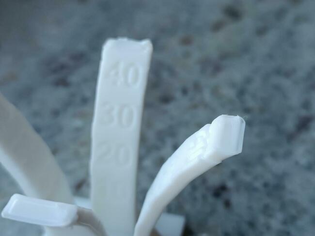

Buongiorno, sto riscontrando questo problema solo con il nozzle da 0.8 mm, perché con il nozzle da 0.4 la stampante non mi da nessun problema. La stampante è una A1 mini il filamento è bambu PLA basic. Il problema è che nelle circonferenze i livelli non vengono perfettamente orizzontali ma come se tendessero a rialzarsi facendo delle specie di onde.

dalla foto non si capisce molto, vedo pero' che hai diversi sputacchiamenti di materiale in giro,essendo pla non è buono per niente...
qualche altra foto?
Questo è lo stesso modello ma fatto con un nozzle da 0.4mm. La mia conclusione è che essendo una sfera mi da problemi perché è troppo pendente, però magari mi sbaglio.
Non penso che tu possa riuscire a fare overhangs decenti con un nozzle da 0.8mm con il raffreddamento stock di quella stampante, di certo non allo stesso angolo che usi per lo 0.4mm.
Hai fatto una stampa per calibrare gli overhangs con quel nozzle?

Be' dipende molto anche dal raffreddamento, se te stampi con un nozzle grande il doppio ti serve tipo 6x raffreddamento.
Magari piazzaci un ventilatore davanti o fai quello che si e' sempre fatto nella stampa 3d: disegnare e stampare nuovi air ducts.

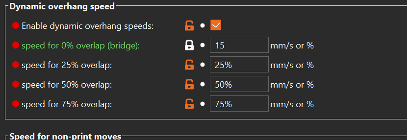

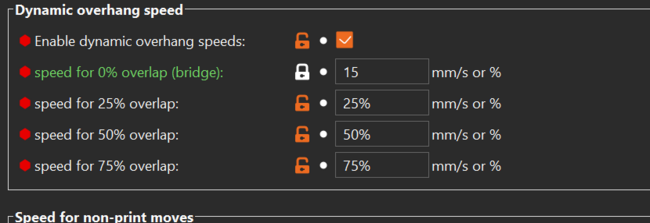

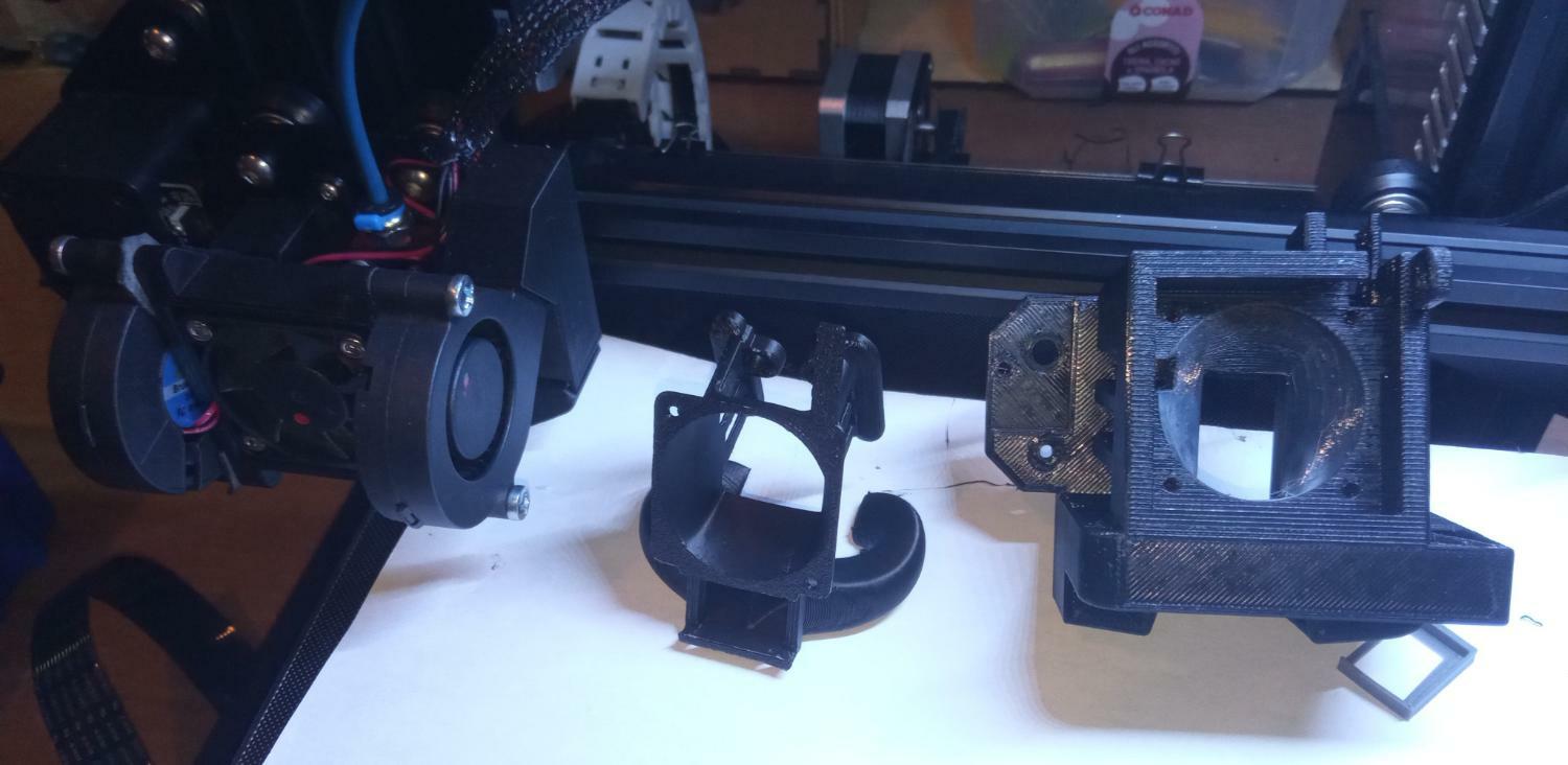

Ho provato pure io (con lo 0.4mm )
Quelli grigi sono a doppia ventola 5015, quelli neri a singola 5020.
Quelli in alto fatti un po' peggio sono alla massima velocita' (140mm/s perimetri esterni).
Quelli in basso con dynamic hoverhangs speed:
In pratica con i dynamic e' come barare, i tempi di stampa aumentano ma anche con fan duct un po' sfigati si stampa perfettamente.
Modificato da eaman
