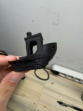

LeonardoRinaldi Inviato 15 Agosto 2024 Autore Inviato 15 Agosto 2024 Sono riuscito a stampare la famosa barchetta di test....vi allego la foto del risultato. Sembra quasi che il problema si presenti solo nella parte bassa e che il materiale si "alzi" e vada a sbattere sul nozzle. Mai successo prima....avete qualche idea? 🤔 Cita
