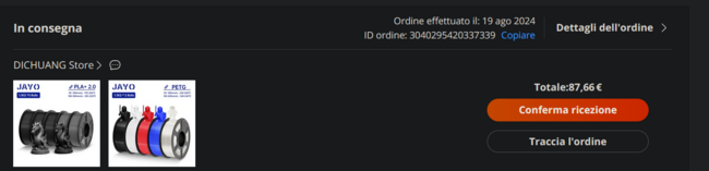

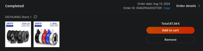

Rosssiiii Inviato 23 Agosto Autore Condividi Inviato 23 Agosto (aggiornato) On 8/19/2024 at 5:02 PM, eaman said: Come detto i prezzi cambiano continuamente, ieri ho preso del Jayo: 87e per 11kg spediti dalla Germania, di cui meta' PLA+ 2.0 Grigio. Piu' un mischione di PETG, c'e' pure varieta'... Quali sono i migliori brand per PLA e TPU ? su aliexpress ho trovato almeno questi store, quindi per stare tranquilli che sono originali tu acquisti solo da quelli spediti dalla Germania..ho visto che però in questi casi mettono anche 5€ come costo di spedizione...quindi forse conviene comprare tutto dal sito ufficiale ! SUNLU Tech Store https://it.aliexpress.com/item/100500438...#nav-store SUNLU Official Store https://it.aliexpress.com/item/100500688...#nav-store SUNLU Authorized Store https://it.aliexpress.com/item/100500698...#nav-store tu mi hai linkato il primo e il secondo Modificato 23 Agosto da Rosssiiii Cita Link al commento Condividi su altri siti Altre opzioni di condivisione...
eaman Inviato 23 Agosto Condividi Inviato 23 Agosto (aggiornato) 46 minuti fa, Rosssiiii ha scritto: Quali sono i migliori brand per PLA e TPU ? PLA non si compra piu' ormai (...), si compra il PLA+ e c'e' anche il PLA+ 2 e il META e gli hi flow e i matte... Cioe' non c'e' una miscela unica e se vuoi ci sono dei PLA di alta qualita' che costeranno 60e al KG, quindi fatti i tuoi conti. Ma in realta' quello che compri con brand Cinesi e' tutto un rebrand di Sunlu o eSun, posto che siano realmente separati. Posso dirti che il Jayo che ho appena comprato e' arrivato dentro i cartoni della Sunlu. 46 minuti fa, Rosssiiii ha scritto: tu mi hai linkato il primo e il secondo Oh io non li conosco tutti, ma se vuoi stare sicuro al 100% puoi comprare direttamente dal sito ufficiale, a rotazione hanno delle offerte anche li'. Modificato 23 Agosto da eaman 2 Cita Link al commento Condividi su altri siti Altre opzioni di condivisione...
