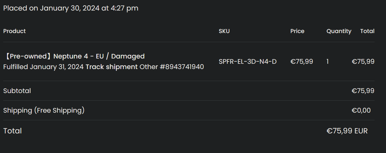

eaman Inviato 20 Settembre Condividi Inviato 20 Settembre 5 minuti fa, Rosssiiii ha scritto: ok, si in effetti devo stare calmo ahah è che ho paura che in futuro poi diventa sempre più difficile e costoso trovare i ricambi per la A1 mini man mano che escono nuovi modelli, dato che i ricambi sono specifici e non si possono usare pezzi generici. La A1 Mini e' tutt'ora in vendita bisognera' che forniscano i ricambi per qualche anno ancora, non stai mica comprando una Voron comunque. 7 minuti fa, Rosssiiii ha scritto: Ma il fw klipper può essere montato anche su stampanti che non escono con quel tipo di Fw opensource ? Ad esempio a caso una SV06 ? Si' se ti hai un host Linux disponibile. 8 minuti fa, Rosssiiii ha scritto: Cosa ne pensi della Elegoo Neptune 3 Pro ? Ho sentito cose buone dai video visti su internet...ma forse questa non esce con il fw Klipper giusto ? E' vecchia, bisogna cambiare la sonda, tanto vale comprare la 4 che ha anche Klipper. Quelle le vendono anche refurbished e scassate, ottime per chi e' esperto. 1 Cita Link al commento Condividi su altri siti Altre opzioni di condivisione...
