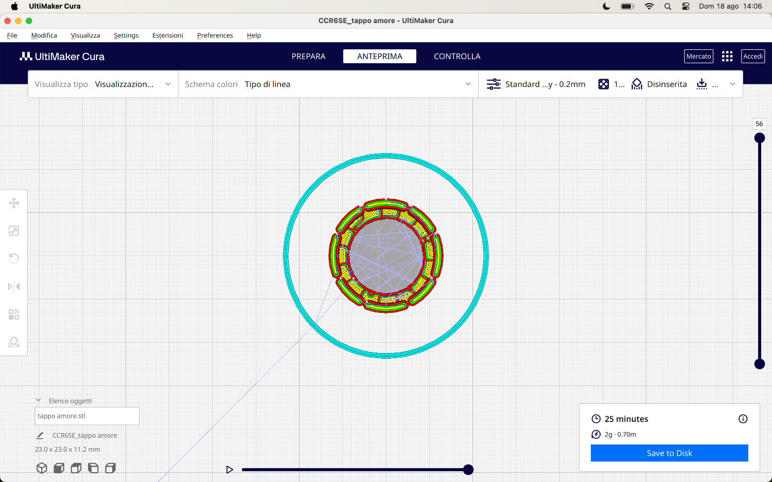

tappo bottiglia.st
Sono riuscito a mandare solo queste due immagini in quanto le altre non me le fa caricare e dovrò crecare di ridimensionare.
Nello screen di cura ho preso l'immagine dall'alto in quanto si nota sia la mancanza della parte inferiore ,sia la mancanza di continuità nella circonferenza.
nel tuo file ho visto delle geometrie una dentro l'altra probabilmente dovute a varie trasformazioni, e lo spessore del tappo era quasi 0 per cui lo slicer non sa dove piazzare le pareti. Ti ho messo un file .blend con i vari passaggi che io ho fatto, in effetti disegnare filetti con blender è un po' macchinoso, richiede più passaggi per manipolare la mesh, cosa che in un cad non ti serve.
