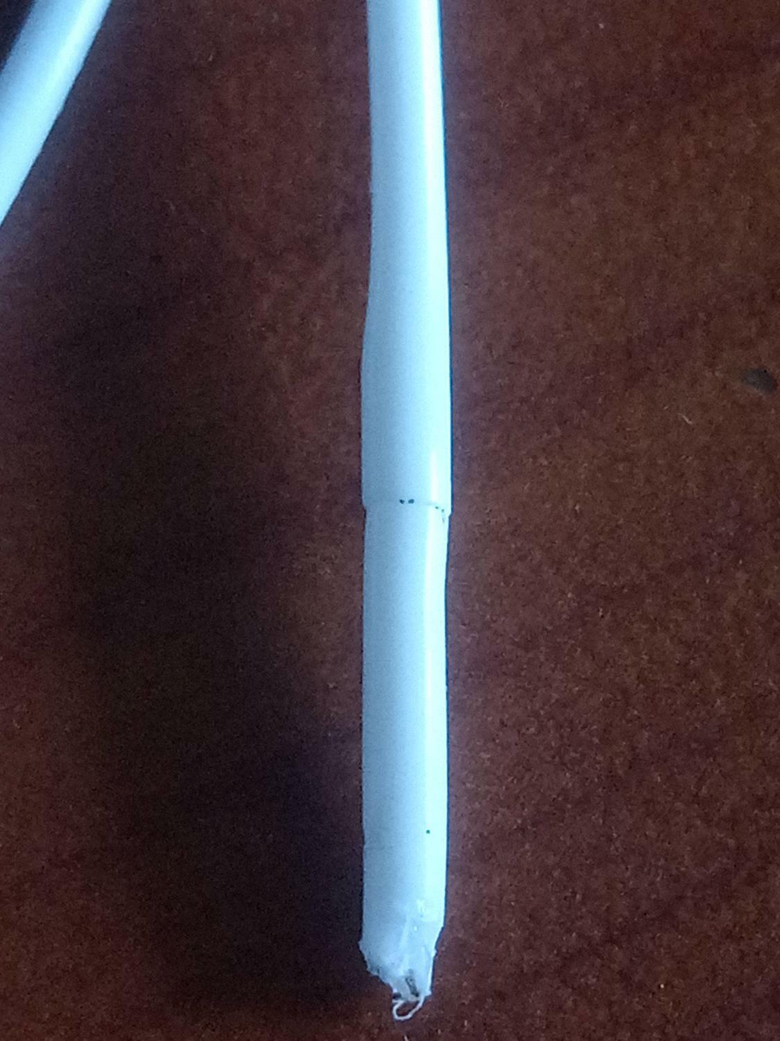

residentevil Inviato 17 Agosto 2024 Inviato 17 Agosto 2024 Salve a tutti....ho un problema che mi sta facendo impazzire.....in pratica fino a qualche giorno fa ho stampato sempre regolarmente....ho anche effettuato l upgrade della scheda madre del monitor ed il blntouch.....ho stampato di tutto senza particolari problemi.....da qualche giorno la stampa non mi parte o se parte dopo poco si interrompe e si sente il motorino del filamento che scatta come quando il nozzle è otturato. Tolgo il filamento e la parte che sta nell' hot end è come se avesse 2 diametri differenti e che per quel motivo non riesce ad alimentare l hot end..... Ho hot end volcano(cinese) con nozzle lungo (è arrivato già montato in quella configurazione) in configurazione bowden. Potrebbe risolvere il problema montare il nozzle corto?? Cita
FoNzY Inviato 17 Agosto 2024 Inviato 17 Agosto 2024 5 minuti fa, residentevil ha scritto: Potrebbe risolvere il problema montare il nozzle corto?? non credo tu possa montare l'ugello corto senza un adattatore almeno...l'ugello corto lascerebbe una parte di filettatura esposta... è un hot end bowden o un full metal? se è bowden probabilmente è solo rovinato il tubo all'interno, se invece è bowden la cosa è piu' complicata. la ventola funziona? soffia nella direzione giusta? hot block è montato correttamente? Cita
residentevil Inviato 17 Agosto 2024 Autore Inviato 17 Agosto 2024 8 minuti fa, FoNzY ha scritto: non credo tu possa montare l'ugello corto senza un adattatore almeno...l'ugello corto lascerebbe una parte di filettatura esposta... è un hot end bowden o un full metal? se è bowden probabilmente è solo rovinato il tubo all'interno, se invece è bowden la cosa è piu' complicata. la ventola funziona? soffia nella direzione giusta? hot block è montato correttamente? Il tubo dici quello in PTFE? È bowden all metal ....la ventola è ok e tutto il resto mi sembra montato giusto .....ripeto ho stampato un bel po' prima di avere questo problema che mi si è manifestato di punto in bianco Cita
FoNzY Inviato 17 Agosto 2024 Inviato 17 Agosto 2024 2 minuti fa, residentevil ha scritto: prima di avere questo problema che mi si è manifestato di punto in bianco forse si è ostruito l'ugello, essendo cinese possibili residui di lavorazione che si sono accumulati dentro? forse conviene smontarlo verificare e rimontarlo Cita
residentevil Inviato 17 Agosto 2024 Autore Inviato 17 Agosto 2024 15 minuti fa, FoNzY ha scritto: forse si è ostruito l'ugello, essendo cinese possibili residui di lavorazione che si sono accumulati dentro? forse conviene smontarlo verificare e rimontarlo Già verificato....l ugello è libero.... Cita
eaman Inviato 17 Agosto 2024 Inviato 17 Agosto 2024 Ma sei in direct drive o in bowden? Hai controllato gli accoppiatori pneumatici. Cita
residentevil Inviato 17 Agosto 2024 Autore Inviato 17 Agosto 2024 1 ora fa, eaman ha scritto: Ma sei in direct drive o in bowden? Hai controllato gli accoppiatori pneumatici. Bowden...intendi gli agganci rapidi per il tubo PTFE?? Cita
eaman Inviato 17 Agosto 2024 Inviato 17 Agosto 2024 (aggiornato) 11 minuti fa, residentevil ha scritto: agganci rapidi per il tubo PTFE?? Si', si chiamano: accoppiatori pneumatici, pneumatic couplers Modificato 17 Agosto 2024 da eaman Cita
residentevil Inviato 17 Agosto 2024 Autore Inviato 17 Agosto 2024 52 minuti fa, eaman ha scritto: Si', si chiamano: accoppiatori pneumatici, pneumatic couplers Cosa dovrei verificare nello specifico?? Trattengono adeguatamente il tubo sia a ridosso del motore dell estrusore che dalla parte dell' hot end.... Cita
eaman Inviato 17 Agosto 2024 Inviato 17 Agosto 2024 5 minuti fa, residentevil ha scritto: Trattengono adeguatamente il tubo sia a ridosso del motore dell estrusore che dalla parte dell' hot end.... Che oltre al tubo non trattengano anche il filamento, devi provare a tirarlo a valle con il motore staccato e assicurarti che non mordano il filamento trattenendolo. Ma che stampante e'? Cita
