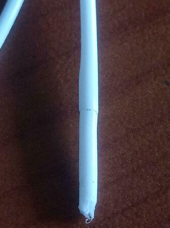

Anet a8 completamente stravolta....provato ed il filo scorre correttamente
3 ore fa, residentevil ha scritto:
Tolgo il filamento e la parte che sta nell' hot end è come se avesse 2 diametri differenti e che per quel motivo non riesce ad alimentare l hot end.....
Quello potrebbe essere normale, magari e' il bowden che ha giustamente un diametro superiore dell'heat breaker e/o del nozzle.

23 ore fa, residentevil ha scritto:
da qualche giorno la stampa non mi parte o se parte dopo poco si interrompe e si sente il motorino del filamento che scatta come quando il nozzle è otturato
Verifica la ventola del dissipatore e se puoi cambiala. L'inspessimento del filamento come quello in foto spesso e' dovuto ad una risalita del calore verso il dissipatore che non riesce ad essere raffreddato adeguatamente dalla ventola. Un problema analogo l'ho avuto io e la causa era la ventola. Nel mio caso, la ventola girava correttamente ma si era usurato uno dei 2 cavi di alimentazione che, in alcuni punti del piatto, si piegava e non faceva bene contatto. L'interruzione saltuaria della ventole era sufficiente a surriscaldare il dissipatore che poi provocava il problema da te descritto.
Prova a cambiare la ventola e fare una stampa

magari non serve una ventola piu' grande, ma una ventola che "muova" piu' aria. Io di serie ho una vento 40x10 ed ho semplicemente montato una ventola 40x20 che muove piu' aria a parita' di giri. BTW, se hai una ventola uguale e puoi fare la prova al volo, ti togli il pensiero e poi decidi come preferisci muoverti
Ho provato.......ho cambiato la parte alettata.....niente ....
Ho montato una ventola 40.10 rispetto alla 15 originaria.....e niente....ho cambiato il nozzle....ottone o acciaio.......niente....mi rimane solo da lanciarla dal 4 piano ......
Con il nozzle d acciaio può essere utile alzare la temperatura?
