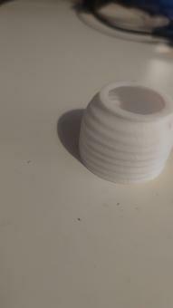

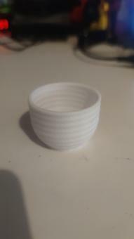

Buongiorno, sono anni che stampo con la mia flying bear ghost 5 senza problemi e con risultati soddisfacenti.
Da alcuni mesi, senza motivazione apparente, le stampe dei progetti che prevedono parti lisce vengono stampate con una serie di regolari righe orizzontali che ne rovinano l'estetica.
Non essendo riuscito da solo a trovare la soluzione, sono qui a chiedere il vostro aiuto per ritrovare finalmente una stampa pulita e soddisfacente.
grazie per il vostro aiuto

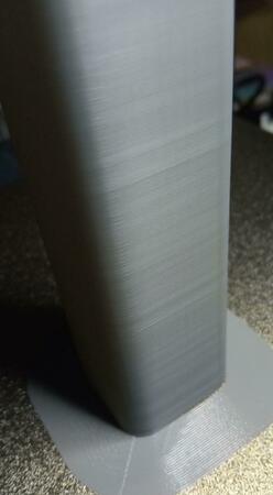

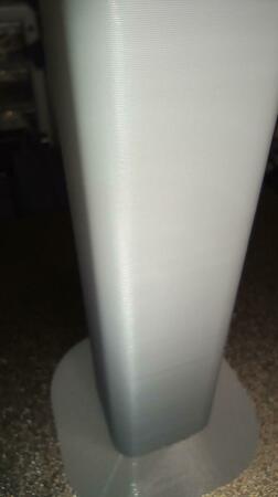

non si capisce la dimensione ne si vede la superficie 😞
Rant: ma perche' stampate tutti in bianco e fate le foro su su sfondo bianco?
Comunque: magari hai le barre trapezie piegate, misura il periodo degli artefatti con un righello.
Magari stampa questa https://www.printables.com/model/393668-simple-z-bandingwobble-test-tower non in bianco.
Poi la fotografi col la angolazione / luce  peggiore per esaltare i difetti:
Altrimenti non serve:
