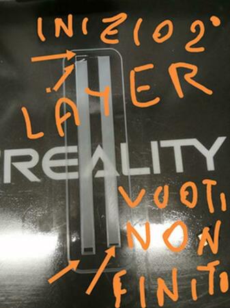

CALVI GIUSEPPE Inviato 21 Agosto Autore Condividi Inviato 21 Agosto Ciao vi invio la foto della stampata per capire meglio il problema. Posso descrivere il difetto perchè forse non si capisce bene nella foto. Quando esegue il primo layer la figura di SX non viene completata nel suo interno e quando inizia la figura di dx la inizia spostata sull'asse Y di quanto non finito la figura di SX. il secondo layer lo inizia sempre con l'asse Y spostato sempre della stessa quantità dei precedenti spostamenti sull'asse Y. Cita Link al commento Condividi su altri siti Altre opzioni di condivisione...
Killrob Inviato 21 Agosto Condividi Inviato 21 Agosto hmmm... senza stampare nulla fai una prova, fai home della stampante, prendi un righello e mettilo sul piatto e con lo 0 in corrispondenza della punta del tuo nozzle, ora muovi Y di 200mm e controlla che Y si sia effettivamente spostato di 200mm 1 Cita Link al commento Condividi su altri siti Altre opzioni di condivisione...
CALVI GIUSEPPE Inviato 22 Agosto Autore Condividi Inviato 22 Agosto Ciao, ho fatto la prova che mi hai chiesto e mi ha dato un risultato sbagliato di circa 15mm in più, cioè si è spostato di 215mm anzichè 200mm. Adesso cosa faccio? Cita Link al commento Condividi su altri siti Altre opzioni di condivisione...
