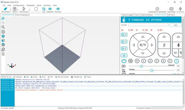

Killrob Inviato 29 Agosto 2024 Inviato 29 Agosto 2024 non credo, io sono in Toscana e comunque prova ad usare pronterface invece di repetier, perché vedo che hai lanciato un paio di comandi ma che sono rimasti in attesa 1 Cita
CALVI GIUSEPPE Inviato 29 Agosto 2024 Autore Inviato 29 Agosto 2024 Ciao, un piccolo passo avanti l'ho fatto. ho scaricato il programma che mi hai consigliato e ho collegato la stampante con successo. Adesso il problema è che con il codice M503 ho visto il firmware ma non riesco a modificare i valori. Posiziono il cursore dove devo modificare ma non scrive il nuovo dato. Che mi dici? Scusa ma sei l'unica fonte che mi ha aiutato, Grazie. Cita
Killrob Inviato 30 Agosto 2024 Inviato 30 Agosto 2024 non devi posizionare il cursore, devi scrivere il comando esattamente come hai scritto M503, in questo caso M92 X400 e poi scrivi M500 per salvare i dati nella Eeprom. Nota bene X400 l'ho scritto come esempio, tu ci devi mettere il tuo asse (X-Y-Z-E) ed il valore che hai trovato. 1 Cita

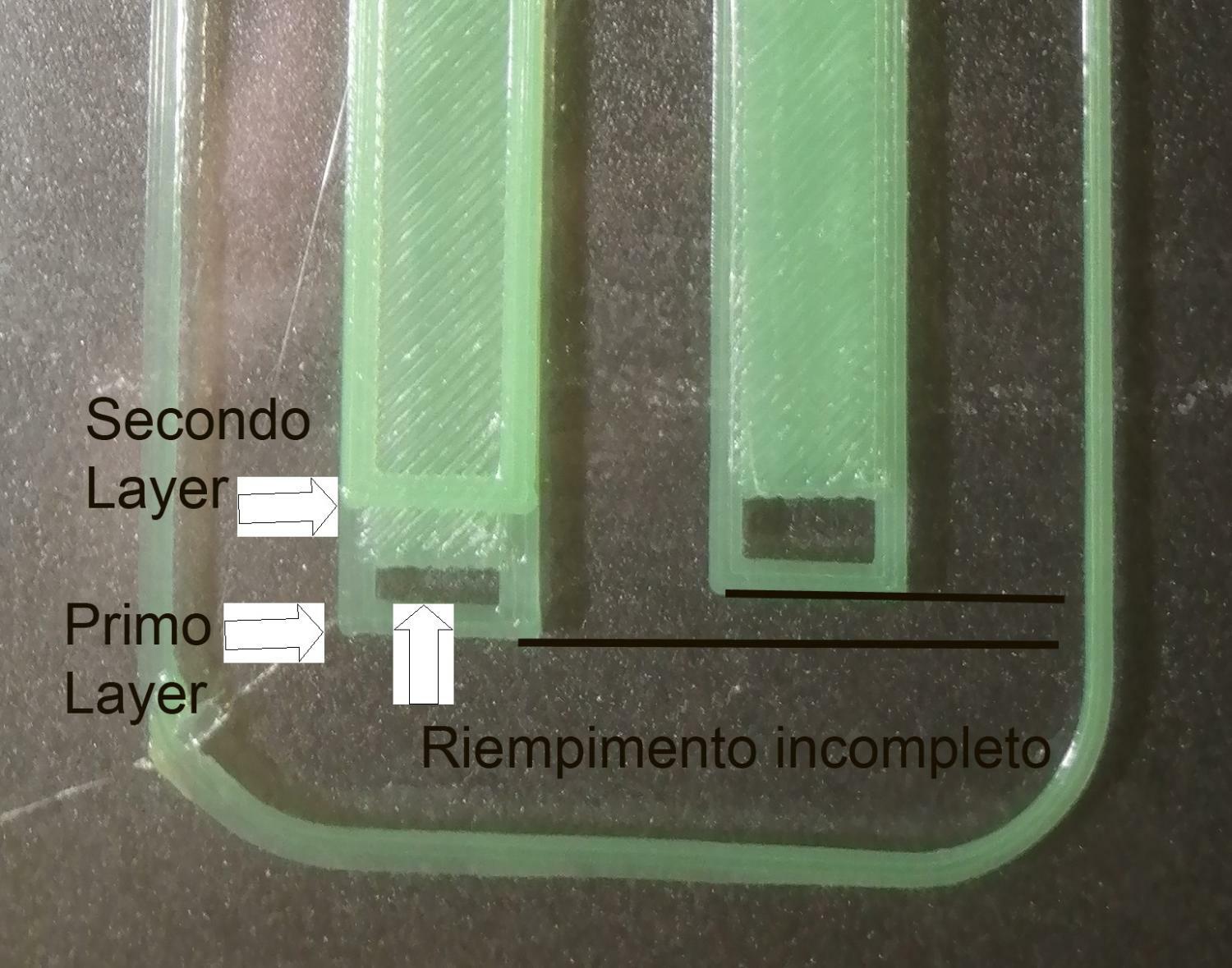

CALVI GIUSEPPE Inviato 30 Agosto 2024 Autore Inviato 30 Agosto 2024 Ciao, come mi hai spiegato ho calibrato tutti gli assi che in effetti erano sballati. Però poi facendo una stampa prova il difetto è rimasto... Delusione!!!! Il problema sta da un altra parte e non si capisce da cosa dipende. Ti allego una foto della stampata di prova per farti visionare meglio il difetto. Scusa se continuo a rompere ma come ti ho già detto sei l'unico che mi da risposte. Ciao Giuseppe. Cita

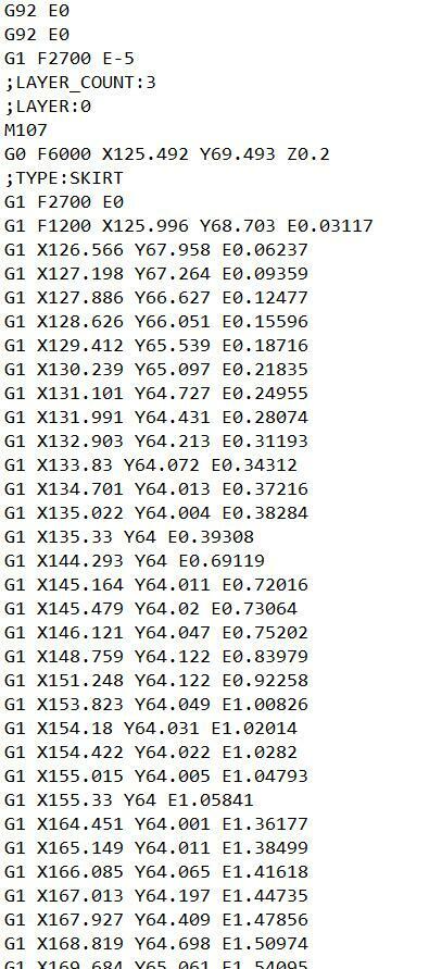

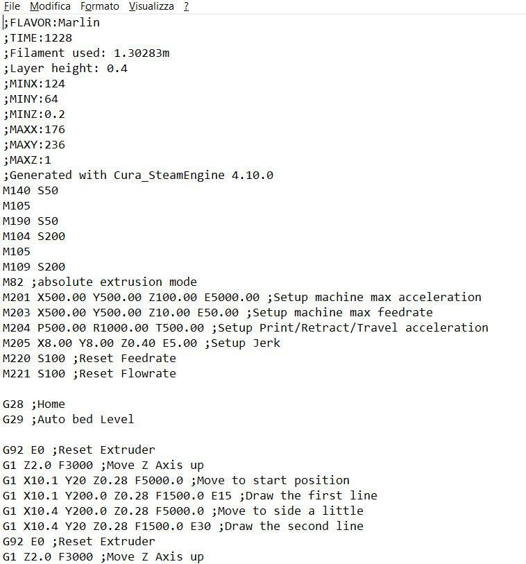

Killrob Inviato 30 Agosto 2024 Inviato 30 Agosto 2024 ok posta qui il file stl che gli do un'occhiata, perchè se la parte meccanica è apposto allora il problema deve essere nel file, e vedo che invece lo skirt lo fa bene altra cosa, dopo che hai rimesso apposto i valori hai salvato con M500? ricollegala con pronterface e dai di nuovo M503, controlliamo che i parametri che hai modificato li abbia effettivamente presi. E già che ci sei posta qui anche le prime 20/30 righe del file .gcode che ha generato il tuo slicer Cita
CALVI GIUSEPPE Inviato 2 Settembre 2024 Autore Inviato 2 Settembre 2024 Ciao, Si ho controllato che i dati corretti si siano salvati ed era tutto ok!!! Bye prova 150.STL Cita
