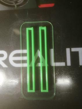

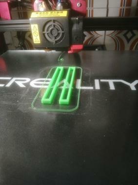

CALVI GIUSEPPE Inviato 11 Settembre Autore Inviato 11 Settembre Ho provato a stampare la figura che vedi in foto che ha la stessa dimensione delle altre strisce ma non gli ho fatto fare il riempimento nella zona centrale della figura. La stampata è corretta e non ha fatto difetti. Come si spiega? Cita
Killrob Inviato 11 Settembre Inviato 11 Settembre qualsiasi slicer tu stai usando, cancella la stampante e ricreala, probabile che qualche settaggio sia sbagliato Cita
eaman Inviato 11 Settembre Inviato 11 Settembre 33 minuti fa, CALVI GIUSEPPE ha scritto: Come si spiega? Il 3/9/2024 at 18:32, CALVI GIUSEPPE ha scritto: Per lo Z-Hop non è abilitato e comunque durante lo spostamento non mi ha mai spostato il pezzo, proverò lo stesso a dare 0.4. Non e' che il nozzle ti sposta il pezzo, e' il contrario: il nozzle resta incastrato nel riempimento (tipo se usi grid o altro sovrapposto) e quindi hai layer shifting. 1 Cita
