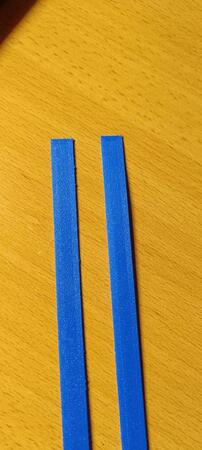

1 minuto fa, CALVI GIUSEPPE ha scritto:
Sostituito slicer Cura con Relise superiore a quella usata fino ad adesso. Ho fatto il g-code senza impostare nulla lasciando tutto di defoul, risultato non cambia c'è sempre lo stesso difetto, che faccio butto la macchina in discarica?
ok ma hai fatto quello che ti ho detto? cioè cancellare la stampante e ricrearla da capo?
Devi almeno cambiare slicer se non vuoi resettare cura, oppure usa un altro computer / account e installa Cura pulito.
19 minuti fa, CALVI GIUSEPPE ha scritto:
Ciao EAMAN la vuoi comprare, ti faccio un prezzo stracciato costava 680€ te la faccio 200€
Se la vuoi vendere fai un annuncio nell'apposita sezione, a me non interessa.

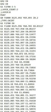

Ciao, il problema è risolto e spiego. IL difetto era sicuramente  la cinghia dell'asse Y come avevate detto voi. Non siamo intervenuti subito sulla cinghia perchè non appariva consumata. Poi pensandoci bene quando la macchina finiva di fare lo skirt andava alla posizione dell'inizio figura che si trova dalla parte opposta della fine dello skirt. Questo movimento lo faceva con un accelerazione  che quando poi rallentava per posizionarsi all'inizio figura i denti della cinghia saltavano spostando quindi la l'inizio del bordo figura e poi quando iniziava la parte di riempimento riportandosi di nuovo all'inizio figura saltavano di nuovo i denti posizionando il secondo layer spostato ancora di un passo di dente. Adesso abbiamo sostituito la cinghia e la macchina + perfetta. Comunque grazie per la vostra collaborazione, Ciao.
