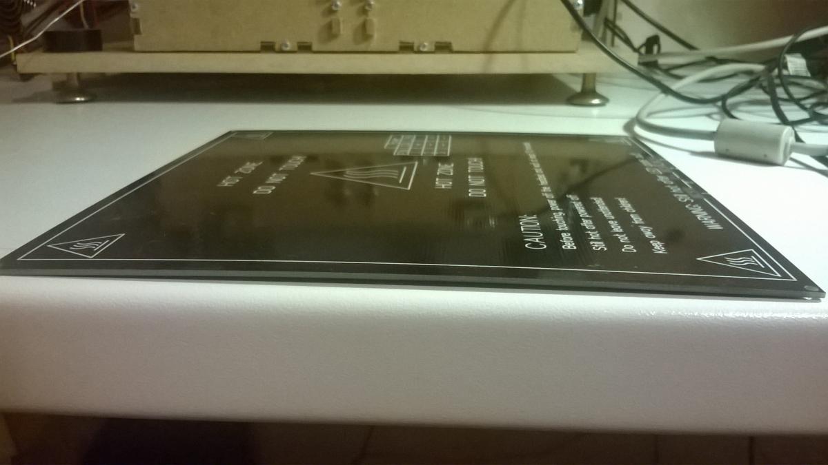

Ho acquistato un HotBed per la mia stampantina, giusto per fargli un regalino.
Ma dopo aver aperto la busta la triste rivelazione! il Piatto riscaldato non è in piano, è più inarcato dell'arca di Noè!
Secondo voi come faccio a fargli capire chi comanda? lo scaldo e poi ci metto sopra un peso?

@leouz Hola, non conosco questo prodotto però il piato della 2X che posseggo anche questo è imbarcato, non così tanto ma è sicuramente imbarcato... penso sia pensato alla dilatazione termica, questo per Makerbot, ripeto per questo prodotto non lo, potrebbe anche essere un difetto di produzione
Comunque un fix che ho visto da qualche parte per ridurre l'imbarcamento è fissarci sopra una lastra di vetro con delle pinzette :)
Esatto, sono inarcati un po' tutti chi più chi meno per questo si sconsiglia di stampare direttamente sull' HotBed.
Prendi il vetro e fissalo con le bulldog, il vetro non si piega ( ma dai?ahahah) quindi avrai una superficie perfettamente piana, se anche così è sempre troppo inarcato rimandalo indietro ma a regola dovresti risolvere.

Secondo me bisogna andare minimo sui 5mm... quanto è grande il piatto?
il piatto è 20x20, oggi ho ordinato i vetri! da 5mm o da 6mm lo scopro lunedì! dai non fatemi venire ripensamenti ;)
