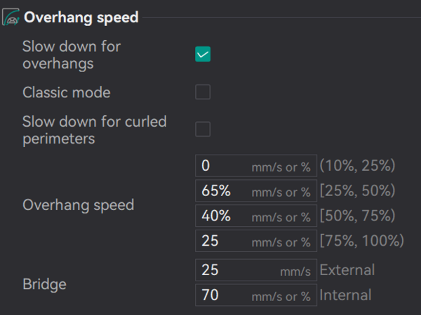

51 minuti fa, Paulyn_21 ha scritto:
Ho lo slicer in italiano, l'unica voce simile che trovo è velocita di sbalzo: rallenta in caso di sporgenze. L'ho attivo, e settato nel seguente modo:
10-25% = 0
25-50% = 50
50-75% = 30
75-100% = 20
Metti lo slicer in inglese, questi sono i miei:
Modificato da eaman
Ok grazie, sto provando a stamparlo con i tuoi parametri.
Dopo ciò, se tutto ok pensi che possa passare al multicolore? E nel caso con qualche accorgimento in particolare?

Ci sono guide per la calibrazione della stampante, es: https://ellis3dp.com/Print-Tuning-Guide/articles/index_tuning.html
Quando pensi di essere a posto magari stampa una Benchy sia in quality mode che in speedboat mode (piu' veloce che puoi) per avere un riferimento, poi fai qualche stampa per valutare le superfici, tipo CaliDragon.
...ma per calibrare prima fai le stampe di calibrazione.
