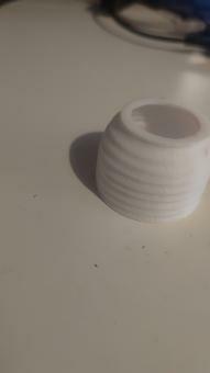

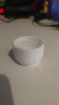

BUONGIORNO, SONO NUOVO DEL FORUM E VORREI AVERE UN CONSIGLIO PER LA SOLUZIONE DEL MIO PROBLEMA DI STAMPA.
HO UNA FLYING BEAR GHOST 5 DA UN PAIO DI ANNI E NON MI HA DATO MAI PROBLEMI, MA DA QUALCHE MESE LE STAMPE VENGONO PRODOTTE CON REGOLARI LINEE ORIZZONTALI E NON CAPISCO PERCHE'.
QUALCUNO MI SA DARE UN SUGGERIMENTO?
GRAZIE
ALLEGO LE FOTO DELLA STAMPA
a parte il fatto che scrivere in caps lock equivale ad urlare, se le linee orizzontali sono sempre alla stessa altezza e sono 2 anni che stampi senza aver mai provveduto a manutenzione ordinaria e pulizia, devi controllare che le barre di Z non abbiano accumulato sporcizia, e se del caso provvedere allo smontaggio e relativa pulizia
  • Like 3
Oltre a quello che ti ha gia' suggerito @Killrob, verifica che sul movimento di Z tu nn abbia giochi o viti trapezie deformate. Lo Z banding o wobbling puo' avere diverse origini, ad ogni modo, la causa piu' accreditata e' sempre quella meccanica
