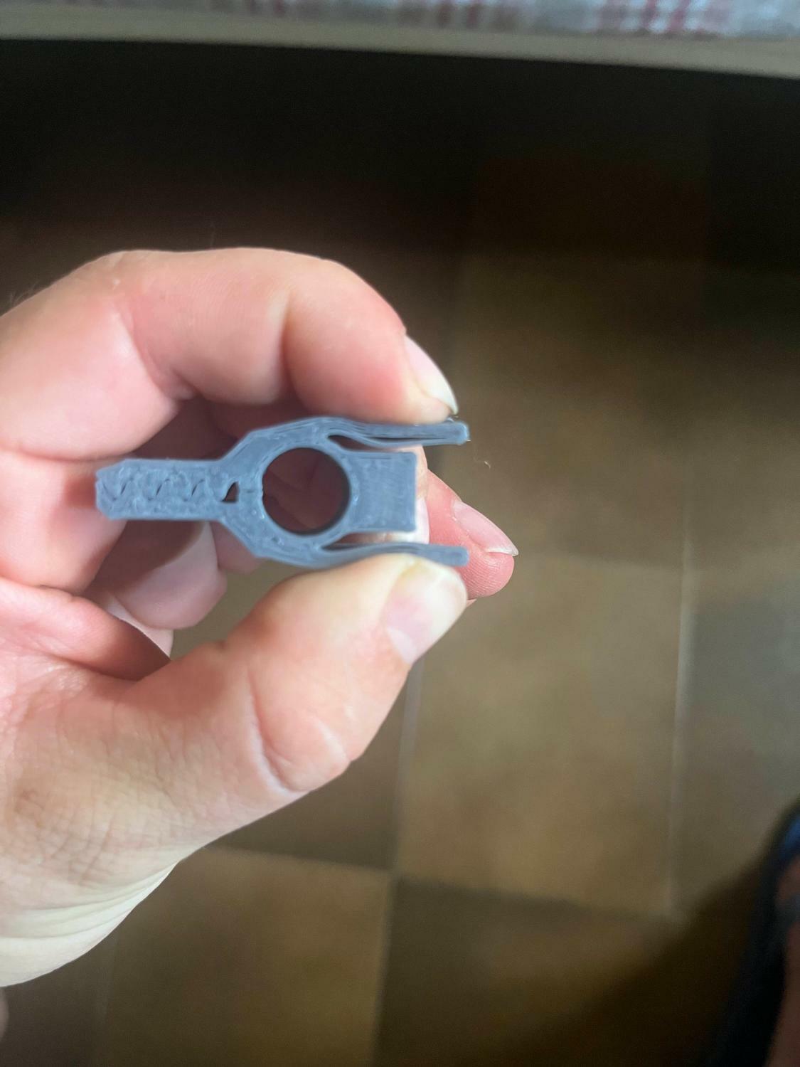

Nicche05 Inviato 1 Settembre Condividi Inviato 1 Settembre buonasera ho un problema con la mia stampante Artillery sidewinder X1. in pratica come vedete dalle foto non si vede benissimo ma non capisco perche` i layer non si attaccano, oltre al fatto che la molletta con si apre. Altro problema e` che la stampa e` un po molle diciamo : tuttavia mi e` arrivata oggi la bobina nuova di PETG della FLSUN. Non capisco perche` sto problema. a cosa potrebbe essere dovuto e come posso risolvere? grazie Cita Link al commento Condividi su altri siti Altre opzioni di condivisione...
dnasini Inviato 2 Settembre Condividi Inviato 2 Settembre per il fatto che la molletta e' attaccato, probabilmente e' un problema di tolleranze. Se il disegno originale le prevede e la tua stampante non le rispetta, con buona probabilita' e' dovuta ad una non corretta calibrazione dle flusso di stampa. Puioi agire in due modi: - aumenti le tolleranze - calibri meglio il flusso (ovviamente questa e' la soluzione migliore 🙂 ) Per il "buco" che ti ritrovi tra i layer, qui la cosa e' un po' piu' ticky. Visto che ti capita solo in un punto, potrebbe essere un evento transitorio e se cosi' fosse, ristampandolo, dovrebbe sparire. Un prob analogo lo ebbi passando da nozzle 0.4 a 0.6 ma nel mio caso delaminavano quasi tutti i perimetri e la soluzione fu ricalibrare il flusso meglio per il nuovo nozzle 2 Cita Link al commento Condividi su altri siti Altre opzioni di condivisione...
Nicche05 Inviato 2 Settembre Autore Condividi Inviato 2 Settembre Salve dnasini intanto grazie per la risposta senti il flusso a dire il vero lo avrei già calibrato però il problema della de laminazione me lo dava anche quando facevo il test del flusso Cita Link al commento Condividi su altri siti Altre opzioni di condivisione...
dnasini Inviato 2 Settembre Condividi Inviato 2 Settembre che nozzle usi e che larghezza parete utilizzi? 1 Cita Link al commento Condividi su altri siti Altre opzioni di condivisione...
Nicche05 Inviato 2 Settembre Autore Condividi Inviato 2 Settembre Nozzle da 0.4 mm e larghezza parete 1mm la larghezza della linea però è 0.45 Cita Link al commento Condividi su altri siti Altre opzioni di condivisione...
eaman Inviato 2 Settembre Condividi Inviato 2 Settembre Be' di certo 1mm non e' multiplo della tua layer width. Dovresti avere almeno 3 perimetri esterni normalmente, di piu' es 5 per stampe forti, con larghezza delle pareti quindi di ~1.3mm . Eh una foto aiuterebbe, pero' del pezzo e del difetto non della tua mano! 3 Cita Link al commento Condividi su altri siti Altre opzioni di condivisione...
Otto_969 Inviato Venerdì alle 13:18 Condividi Inviato Venerdì alle 13:18 Per me sei sottoestruso, e di brutto... Forse anche un pochino freddo o con ventola troppo alta. Con Nozzle da 0,4 -> porta la larghezza a 0,5 ed abilita la funzione "stampa pareti sottili" così se serve un tratto più sottile, lo Slicer passa automaticamente ad anche meno di 0,4mm... E' una funzione mooooolto utile. La molletta non si apre perchè i manici sono delaminati per sottoestrusione (quindi fragili) e si piegano assorbendo la forza che dovrebbe servire ad "aprire" la molletta... 👍 Cita Link al commento Condividi su altri siti Altre opzioni di condivisione...
lever63 Inviato Venerdì alle 15:00 Condividi Inviato Venerdì alle 15:00 dalla foto sembra che si stacchi una parete non un layer; oltre ai consigli che ti hanno dato sopra (tutte buone prassi) puoi anche provare a ruotare il pezzo in direzioni diverse; sia lo slicer che la posizione del pezzo rispetto al flusso di raffreddamento possono cambiare il risultato. 1 Cita Link al commento Condividi su altri siti Altre opzioni di condivisione...
Otto_969 Inviato Venerdì alle 15:31 Condividi Inviato Venerdì alle 15:31 Quando si è sottoestrusi il cordone di materiale diminuisce sia in larghezza, sia in altezza/spessore e quindi saltano i valori preimpostati dallo Slicer riguardo alla sovrapposizione dei bordi parete -> cattiva adesione tra le pareti (ma anche per i layer è lo stesso) -> delaminazione. P.S. - Ho cancellato il post perchè credevo che @lever63 parlasse con me... 😁 1 Cita Link al commento Condividi su altri siti Altre opzioni di condivisione...
