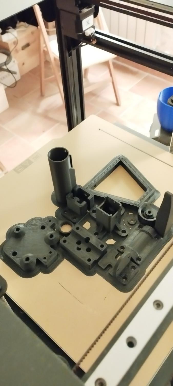

Tomto Inviato 18 Dicembre 2024 Inviato 18 Dicembre 2024 2 minuti fa, eaman ha scritto: Non per rovinarti la sorpresa ma ti e' chiaro che il problema di ASA e ancora piu' di ABS non e' solo la temperatura del piatto, che poi e' la temperatura di glassificazione del materiale che mica la cambi con il piatto, quanto la adesione dei layer e lo shrinking Ma si già ne discutevamo in un altro post. La moon mi diceva che co il loro piatto 80 gradi vanno bene ho detto provo. 6 minuti fa, eaman ha scritto: Che si certo ti causano anche warping e quindi ti si alzano gli angoli, ma il problema e' che ci vuole la stampante chiusa e la camera riscaldata altrimenti e' come cuocere il cappone di natale nel tostapane del mulino bianco: si cuoce pure ma tanto valeva farsi un tost col prosciutto cotto io l'asa lo stampavo con la mega senza camera chiusa,(oddio è sempre il loculo dove ho la mini) ma e nel forum non sono e non ero l'unico a farlo, lo stampavano 2 moderatori @marcottt @Alep e se non ricordo male anche @Killrob non erano stampe di alta qualità ma nemmeno friabili . Aspetta però non ho mai fatto stampe lunghissime oche occupassero una gran parte del piano e del volume di stampa 1 Cita

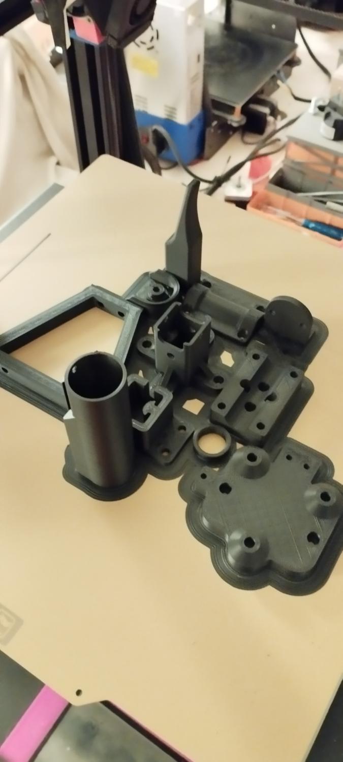

Killrob Inviato 19 Dicembre 2024 Inviato 19 Dicembre 2024 20 ore fa, Tomto ha scritto: anche @Killrob non erano stampe di alta qualità ma nemmeno friabili . confermo che stampo ASA ed ABS senza stampante chiusa e per la qualità.... non credo che io abbia niente da invidiare alle stampanti chiuse . questa l'ho fatta in ASA con la sapphire plus e per di più in Marlin, che è l'unica stampante che ancora non ho trasformato 1 1 Cita
