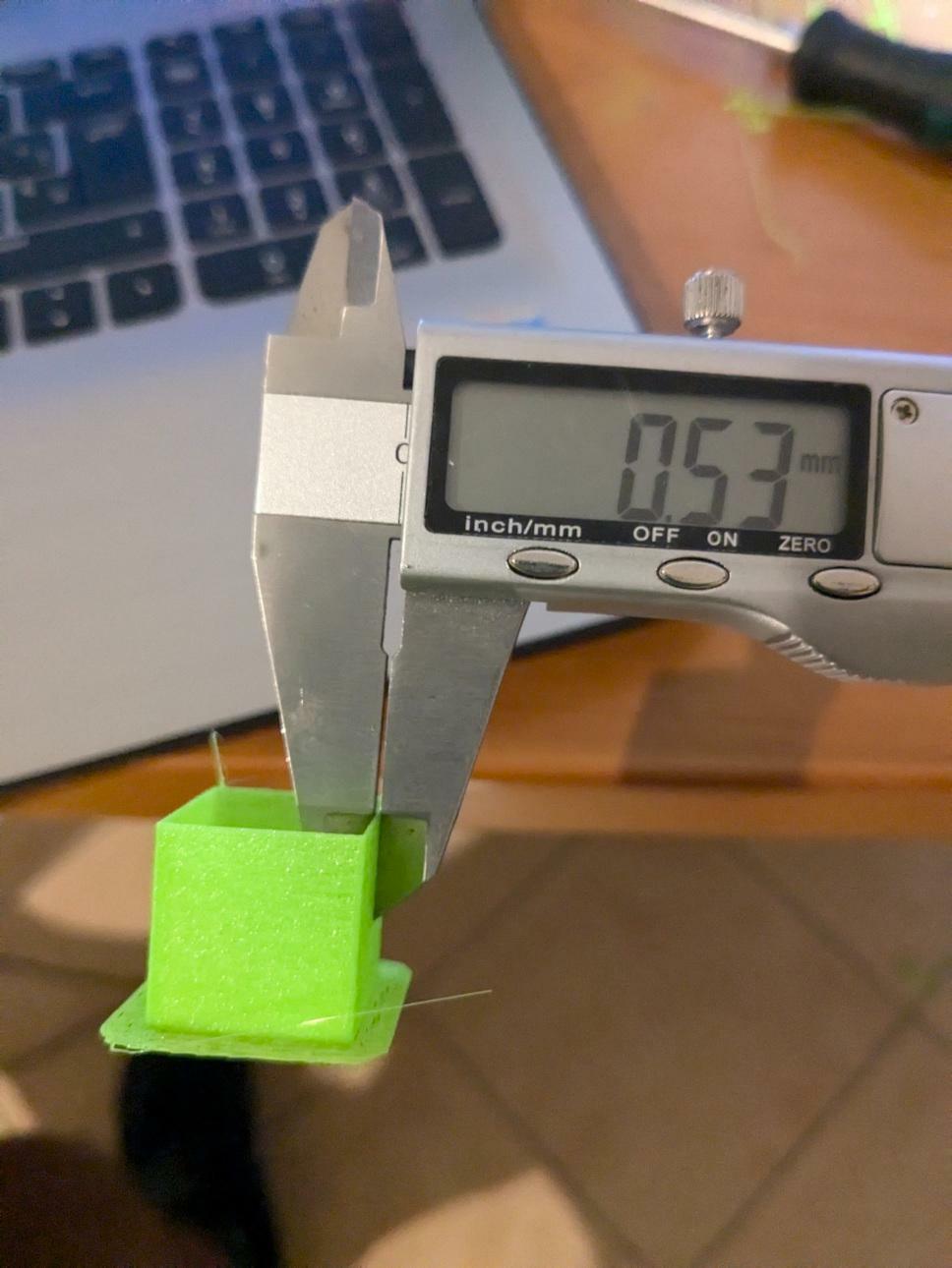

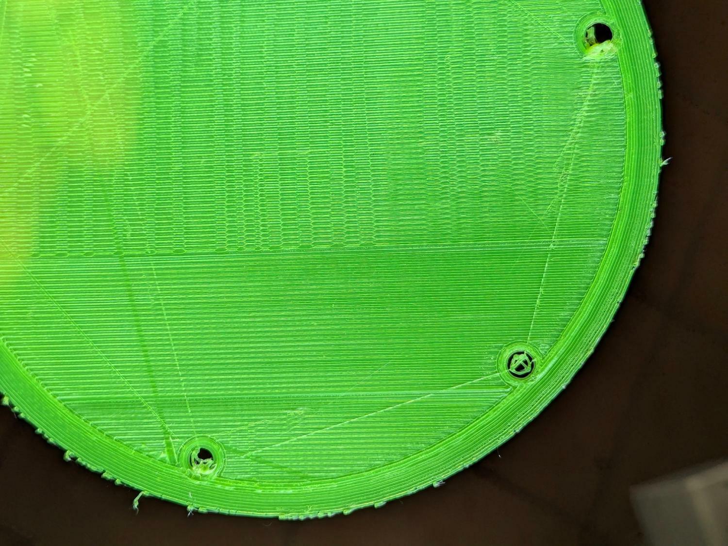

calida_82 Inviato Giovedì alle 16:45 Condividi Inviato Giovedì alle 16:45 (aggiornato) salve a tutti,ho una stampante geeetech A20 ed è da un po di tempo che sto cercando di risolvere questo problema (allego foto) ma fino ad ora senza alcun risultato. Nelle parti piene del primo layer durante la stesura del materiale non viene una linea precisa ma sembrano tanti tratti uno dietro l'altro, e a volte neanche allineati. succede in maniera random, alcuni tratti c'è il problema in altri no(molto rari). ho sostituito i seguenti ricambi, ma il problema persiste: Ruote piatto e ruote carrello estrusore Piatto in vetro,ora ho un geeetech superplate(prima avevo un vetro preso dal vetraio) montato 3d touch cambiato gruppo estrusore (non per questo specifico problema, si era guastato un filo del sensore temperatura ma ho dovuto sostituire tutto ) ma il problema c'era prima ed è comunque rimasto anche dopo. Lo fa con tutti i materiali, ora sto usando petg sunlu. il problema è puramente estetico perchè la stampa va comunque a buon fine, il pezzo durante la stampa non si stacca dal piatto e le stampe vengono discrete pero non è normale che si comporti in questo modo, anche perche ho alcune stampe di quando la stampante era nuova e questo problema non si presentava Modificato Giovedì alle 16:48 da calida_82 Cita Link al commento Condividi su altri siti Altre opzioni di condivisione...
Killrob Inviato Giovedì alle 18:08 Condividi Inviato Giovedì alle 18:08 Non è un problema hardware, sei sottoestruso, fai il test del flusso https://www.help3d.it/come-calibrare-il-flusso-di-stampa-thin-wall-test-flow-tuning/ 1 Cita Link al commento Condividi su altri siti Altre opzioni di condivisione...

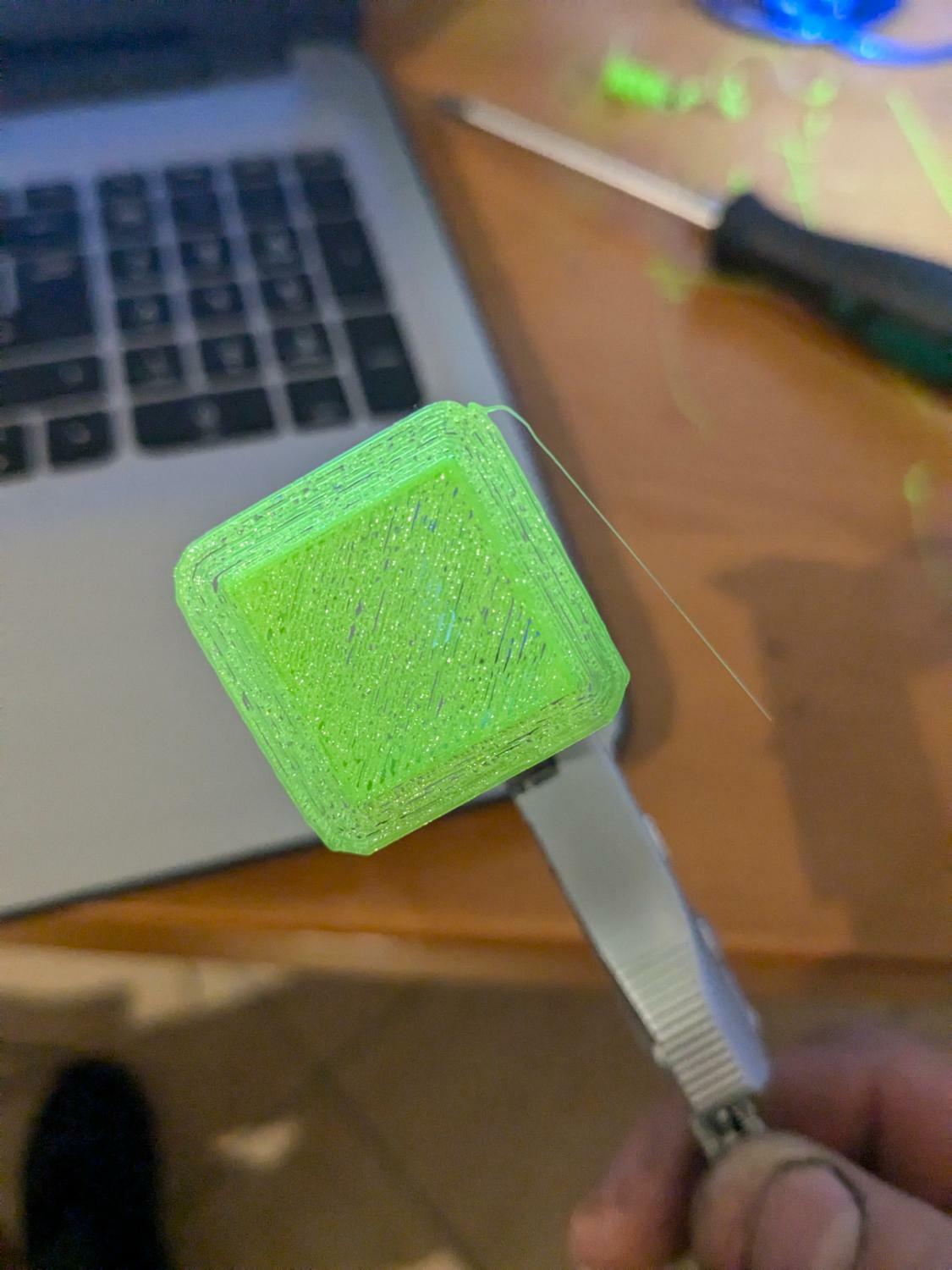

Otto_969 Inviato Venerdì alle 13:09 Condividi Inviato Venerdì alle 13:09 Nella prima foto (col calibro a 0,53mm) si vede chiaramente che il Brim è fortemente sottoestruso (spazi vuoti), anche nella vista da sotto mi pare di vedere lo stesso problema... Ma la parete è 0,53mm il chè non torna. Anche visivamente la parete è strana, quasi cristallizzata (almeno così appare in foto). Controlla tutto l'asse Z, fai un quadrato 20x20x3mm e controlla BENE lo spessore (3mm). Durante la stampa, il Nozzle si impasta di materiale? A che temps stampi? Cita Link al commento Condividi su altri siti Altre opzioni di condivisione...
calida_82 Inviato Venerdì alle 19:10 Autore Condividi Inviato Venerdì alle 19:10 (aggiornato) 6 ore fa, Otto_969 ha scritto: Nella prima foto (col calibro a 0,53mm) si vede chiaramente che il Brim è fortemente sottoestruso (spazi vuoti), anche nella vista da sotto mi pare di vedere lo stesso problema... Ma la parete è 0,53mm il chè non torna. Anche visivamente la parete è strana, quasi cristallizzata (almeno così appare in foto). Controlla tutto l'asse Z, fai un quadrato 20x20x3mm e controlla BENE lo spessore (3mm). Durante la stampa, il Nozzle si impasta di materiale? A che temps stampi? filamento petg sunlu stampatato a 246°. ragazzi, una cosa dimenticavo, il 3dtouch l'ho installato l'altro giorno, e da allora le cose sono peggiorate, il cubetto come fai notare sembra cristallizzato, ma questo non è mai avvenuto con altri pezzi stampati pochi giorni prima di montare il touch e aggiornare il firmware. il problema potrebbe essere nel fw che ho caricato? l'ho preso dal sito geeetech proprio come indicato nel video per geeetech A20. prima avevo marlin 1.1.8 ora lo stesso + 3d touch. a parte il fatto del primo layer ora anche le pareti sono strane,....prima sembre belle lucide mai buchi o vuoti da sottoestrusione. gli step mm estrusore li ho ricalibrati il giorno che ho montato il 3d touch. quando ho aperto questo nuovo filamento (2 settimane fa) dovevo stampare subito un pezzo e non l'ho fatto, la stampa era buona e così non l'ho piu calibrati fino a l'altro giorno. Modificato Venerdì alle 19:11 da calida_82 Cita Link al commento Condividi su altri siti Altre opzioni di condivisione...
dnasini Inviato Sabato alle 07:14 Condividi Inviato Sabato alle 07:14 12 ore fa, calida_82 ha scritto: ragazzi, una cosa dimenticavo, il 3dtouch l'ho installato l'altro giorno, e da allora le cose sono peggiorate il 3dtouch difficilmente influisce sulla resa della stampa, al max sull'adesione del primo layer. Il fw e' un altro discorso.... se sei sulla stessa versione (che a dirla tutta si parla di paleolitico essendo ora in v2.1.2) potrebbe dipendere dalle impostazioni di default del nuovo fw. Prima di fare l'upgrade ti sei salvato i valori impostati del vecchio fw (comando M503 e salvataggio dell'output)? Se non lo hai fatto, con buona probabilita' i tuoi vecchi settaggi sono stati sovrascritti da quelli del nuovo fw. Detto questo, quando hai messo il nuovo fw, hai reinizializzato la EEPROM? Ad ogni cambio fw questa pratica e' caldamente consigliata x evitare di trovarsi in memoria impostazioni nn consistenti. Se anche questo non lo hai fatto, collegati alla stampante via USB (es tramite pronterface) lancia il comando M503 e salvati su un file di testo l'output. Poi, dal menu' stampante, cerca il comando per re-inizializzare la EEPROM, eseguiolo e fai ripartire la stampante. Ricollegati via USB, lancia nuovamente M503 e verifica se l'output che ricevi e' consistente con quello salvato ed aggiusta alla bisogna. Prova a fare una stampa per capire se ci sono dei cambiamenti. Nel caso peggiore (nessun cambiamento nella qualita' di stampa) almeno sai che le impostazioni memorizzate sono consistenti con le calibrazioni 🙂 12 ore fa, calida_82 ha scritto: filamento petg sunlu stampatato a 246°. Anche io stampo quel filamento ad una temperatura analoga, ad ogni modo, hai PLA o PLA+? per risolvere i problemi di stampa e' consigliabile utilizzare filamenti meno "rognosi" cosi' da limitare il piu' possibile le variabili. PLA, rispetto a PETG, perdona un po' di piu' per quanto riguarda l'umidita', lo stringing e le temperature da utilizzare. 1 Cita Link al commento Condividi su altri siti Altre opzioni di condivisione...
