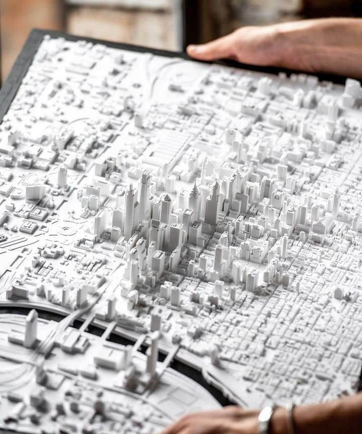

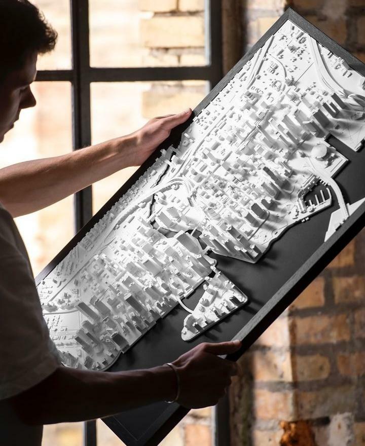

dome84c Inviato 12 Settembre 2024 Inviato 12 Settembre 2024 Ciao ragazzi volevo chiedere come faccio fare una mappa della mia città stampato in 3d dettagliato? Ci sono programmi adatti? Pubblico delle foto come esempio Cita
FoNzY Inviato 12 Settembre 2024 Inviato 12 Settembre 2024 Il 12/09/2024 at 19:05, dome84c ha scritto: Ciao ragazzi volevo chiedere come faccio fare una mappa della mia città stampato in 3d dettagliato? Ci sono programmi adatti? Expand io conosco cadmapper ma ovviamente non è gratuito.... mi sembra un progetto ambizioso, se vai avanti tienimi aggiornato 1 Cita
dome84c Inviato 12 Settembre 2024 Autore Inviato 12 Settembre 2024 Il 12/09/2024 at 19:55, FoNzY ha scritto: io conosco cadmapper ma ovviamente non è gratuito.... mi sembra un progetto ambizioso, se vai avanti tienimi aggiornato Expand Mi piaceva come idea ma non so se in questa foto ha fatto palazzi separati o ha usato un programma adatto Cita
FoNzY Inviato 12 Settembre 2024 Inviato 12 Settembre 2024 (aggiornato) Il 12/09/2024 at 20:28, dome84c ha scritto: Mi piaceva come idea ma non so se in questa foto ha fatto palazzi separati o ha usato un programma adatto Expand sembra siano un unico oggetto, pero' tieni a mente che quella (presumo) sia NY, la qualita' delle mappe satellitari tra una citta' italiana (anche Roma) e Ny è 1:500. poi c'e' da tenere in considerazione che non è una passeggiata stampare ste cose, i file "generati" hanno sempre delle insidie Modificato 12 Settembre 2024 da FoNzY 2 Cita
eaman Inviato 12 Settembre 2024 Inviato 12 Settembre 2024 Vedo che c'e' chi usa https://github.com/vvoovv/blosm con Blender. 2 Cita
dome84c Inviato 13 Settembre 2024 Autore Inviato 13 Settembre 2024 Il 12/09/2024 at 21:51, eaman ha scritto: Vedo che c'e' chi usa https://github.com/vvoovv/blosm con Blender. Expand Provo a dargli un'occhiata ✌🏻😊 Cita
dome84c Inviato 13 Settembre 2024 Autore Inviato 13 Settembre 2024 Ho provato cadmapper ma non fa le case belle fa tutte quadretti Cita
FoNzY Inviato 13 Settembre 2024 Inviato 13 Settembre 2024 Il 13/09/2024 at 19:39, dome84c ha scritto: Ho provato cadmapper ma non fa le case belle fa tutte quadretti Expand per forza, non credo sia possibile avere un file pronto con un dettaglio superiore alla casa stilizzata, quello nella tua foto è sicuramente una ricostruzione importante fatta a mano, come ti ho detto è un progetto ambizioso Cita
