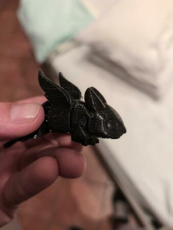

Ciao a tutti, oggi mi è arrivata la anycubic kobra 2 neo, sono un neofita e sto leggendo e informandomi più che posso, ho stampato in petg un oggettino e mi piacerebbe sapere se è possibile migliorare la finitura esterna o se la stampante non stampa meglio di così. Mi pare di aver capito che sicuramente dovrei stampare a velocità molto più basse, che potrebbe essere un problema di temperatura, di asse z, insomma tantissime cose e quindi magari un occhio esperto come il vostro potrebbe darmi qualche dritta.
Ho usato lo slicer anycubic, 235° filamento e 80° piatto.

Be' comincia con lo stampare in PLA se vuoi cose estetiche, il PETG e' piu' difficile da stampare.
Poi dovresti citare le velocita' se dici che sono troppo alte.
Per quanto non e' che ci sano errori strutturali in quella stampa: c'e' un po' di stringing ma con il PETG ci puo' anche stare, la finitura e' quella del PETG, se vuoi delle cose esteticamente belle compra del PLA matte.
  • Like 3
Ok perfetto, so per certo di essere andato troppo veloce (120mm/s). Quindi al massimo dovrei/potrei provare a diminuire l altezza dei layer e magari non mettere la stampante su una scrivania traballante di Ikea. Ho bisogno del petg e di tpu per le stampe che dovrei fare perché il pla si deteriora, l animaletto stampato era così giusto per. Grazie mille!

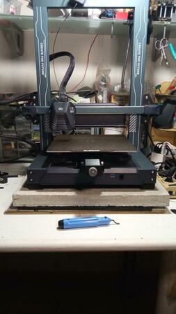

Per la scrivania: bullonala al muro, poi compra un blocco di cemento su cui mettere la stampante: https://www.obi-italia.it/pavimenti-autobloccanti/pavimento-in-cemento-sabbiato-bianco-rosso-40x40-cm/p/5071196

Ti ringrazio infinitamente. Domani faccio un po' di prove, la stampante posso metterla anche a terra. Controllo anche se bisogna allentare qualcosa perché a volte sobbalzava quasi.
A dirla proprio tutta dovresti / potresti avere la stampante sul blocco di cemento, sotto al cemento della foam per attutire il trasferimento di vibrazioni al tavolo e ridurre il rumore.
...ma se non usi piu' di 10k di accelerazione non penso che ci sia da diventare paranoici, bastano i piedini in gomma morbida. Pero' se un giorno passi da OBI o simile:
Conta poi che se usi una bedslinger come queste a 20k di accel e 500mm/s di velcita' -> ogni settimana sei a tirare le viti e le cinghie!
Il foam sotto penso sia un ottima idea, grazie mille. Ho lasciato un pezzo in stampa adesso, finirà tra 6 ore... Ho abbassato l'altezza dei layer e diminuito le velocità, comunque penso che tra la tua stampante e la mia ci sia un bel po' di differenza. La kobra 2 neo è una stampante molto entry level, credo che solo col tempo imparerò a sfruttarla al meglio.
