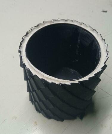

@Otto_969 ma tu l'infill lo disegni a mano composto da piu' perimetri?
Perche' altrimenti, se non sono perimetri adiacenti, in materiale non viene spiaccicato tra i layer e non tiene una minchia, tant'e' che spesso l'infill si sfascia mentre lo stampi. Poi usando i vari cubic / gyroid per non fare layer shifting sono praticamente degli overhangs...
Se hai un'oggetto grande devi fare webbing: strutture interne di rinforzo https://store.piffa.net/3dprint/box_with_web.3mf (PrusaSlicer).

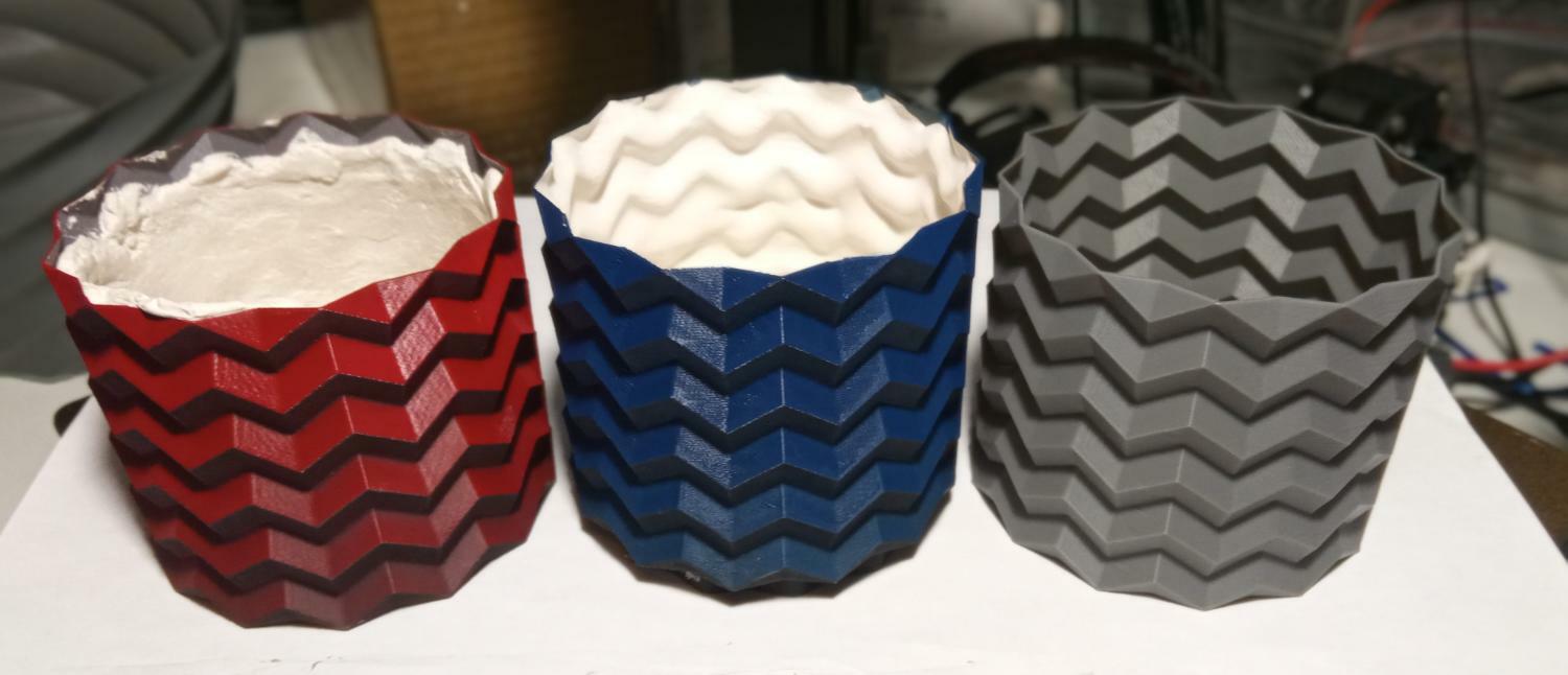

Tip: se vuoi del peso / struttura / watertight extra versaci dentro del gesso.
vasefull.thumb.jpg.f2dfb20c90c9aee5695c009a0f0e43df.jpgCapture.thumb.JPG.75a47901e058605053fe0962f54f8887.JPGtrio.thumb.jpg.499fd8b37e1f9b8cd8238a4c570c0843.jpg

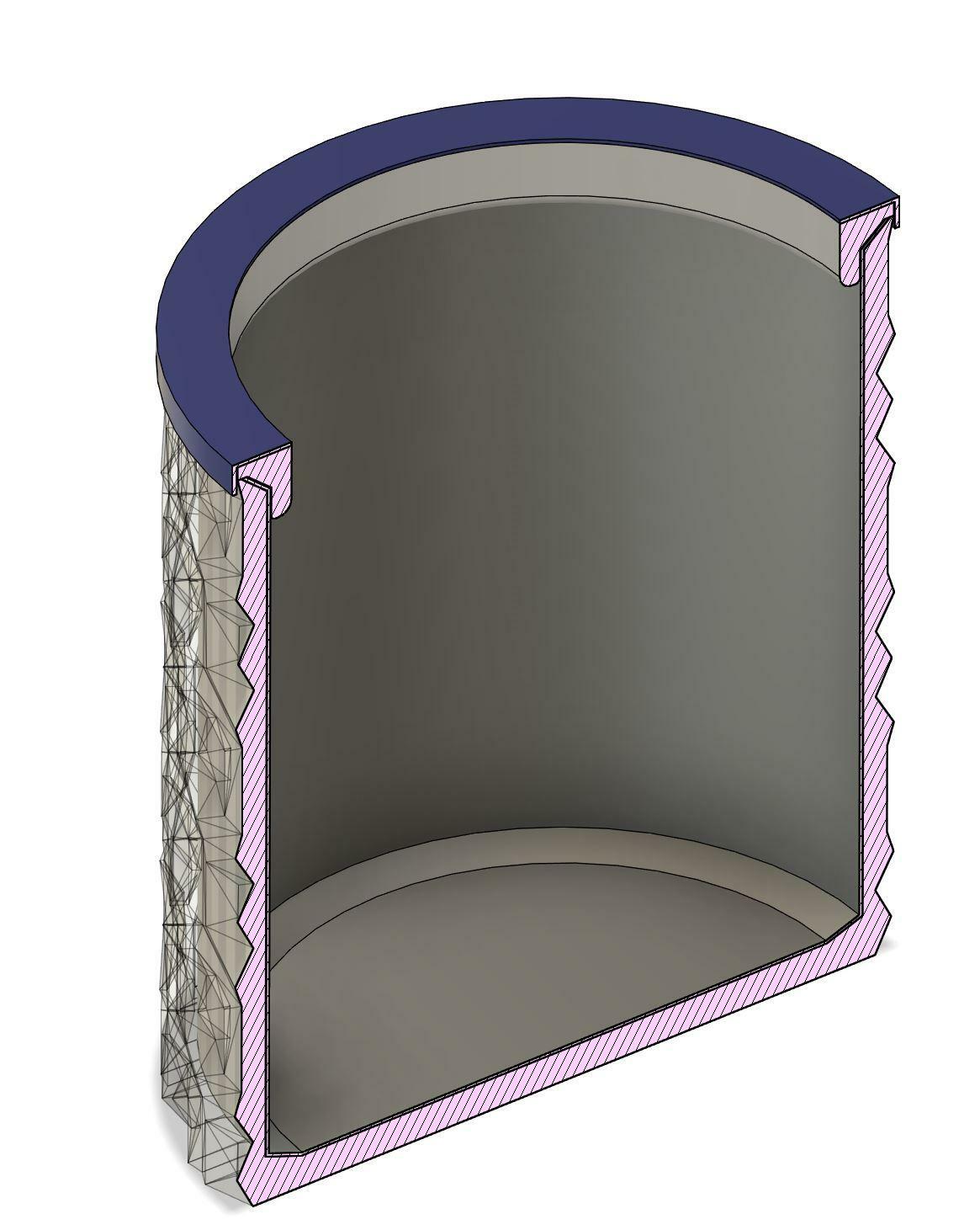

Con PrusaSlicer vado quasi sempre di Infill/supporti disegnati direttamente al CAD perchè la gestione manuale/opzionale di Prusa è penosa.

Se il pezzo è "pieno" con Cura non disegno l'infill al CAD, se invece è ibrido (parti aperte + parti chiuse), allora faccio tutto al CAD e buonanotte al secchio... Ma mi sarà capitato di farlo 2/3 volte e non mi ricordo neanche che procedura ho dovuto seguire per impedire a Cura di "chiudermi" l'Infill che era disegnato al CAD.

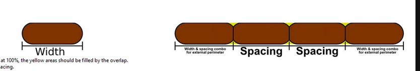

Questo e' quello che intendevo: un solo perimetro non permette buona adesione perche' il filamento non viene spiaccicato sui lati.

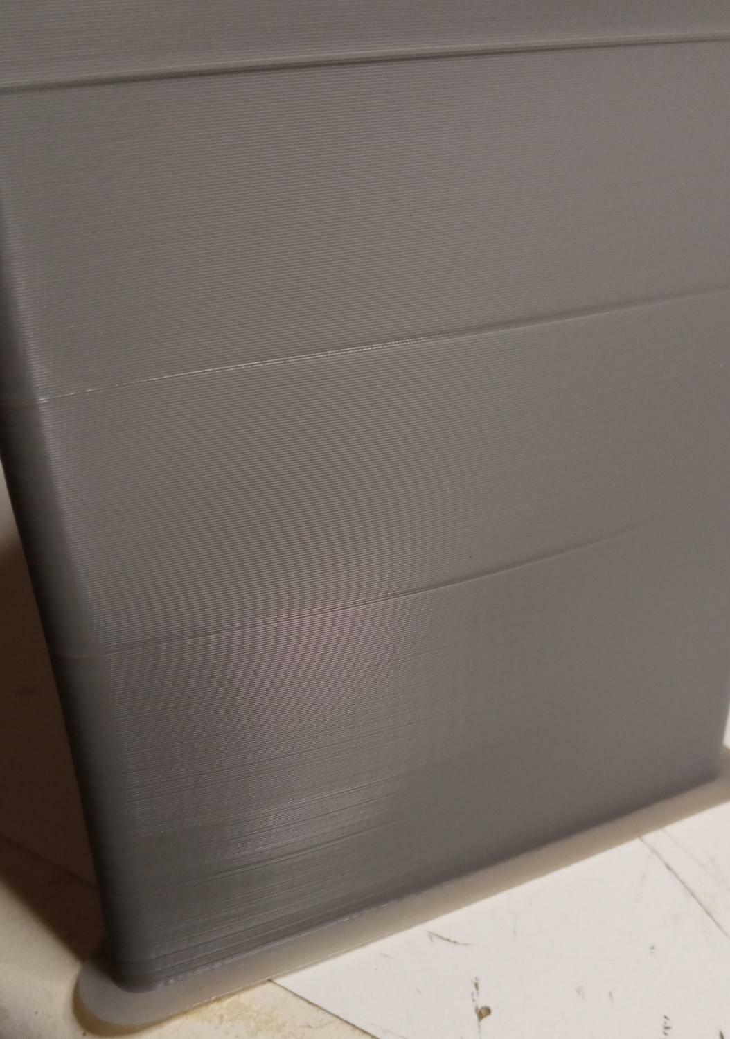

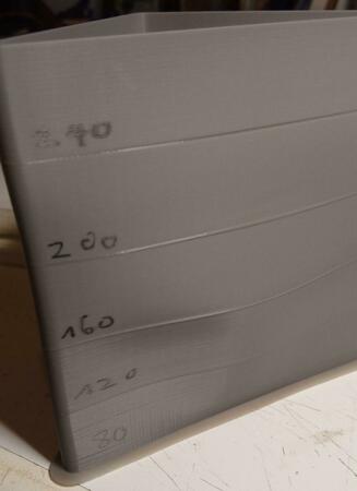

Be' tu conta che i perimetri interni in PETG arrivo a stamparli a 280mm/s, non con i profili "strong" certo, ma gia' mi rode dover stampare l'infill a velocita' inferiore dei perimetri esterni.
E prima che tu me lo chieda: il problema sono i VFA e la finitura glossy del PETG: per evitarli almeno 160mm/s devo farli per i perimetri esterni.
Questo e' stampato da 160 -> 280mm/s , la foto rende fino a un certo punto ma la finitura ottimale e' sopra ai 220mm/s.

Beh.. Non è che sia proprio così, se usi "connect Infill Lines" Cura crea una "deviazione" dell'Infill per avere un tratto che, appunto, si appoggia alla superfice con la classica sovrapposizione di materiale (e non semplicemente il vertice delle due rette dell'Infill scelto).

https://support.ultimaker.com/s/article/1667411002588
Io dico un'altra cosa: compressione dell'infill anche ai lati, non connessione dell'indfill ai perimetri.

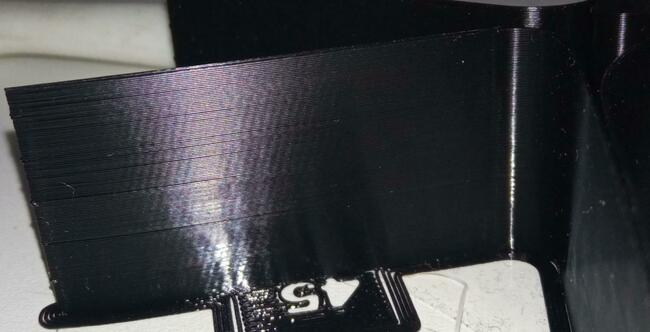

Si ma ci sono i VFA: o stampi a 40mm/s o vai veloce:
neptune-4pro-print-quality-figurine-in-p
Quello e' stampato a 160mm/s per i perimetri esterni, Otto  'sta storia che bisogna stampare piano per stampare bene e' "soggettiva" se hai una stampante configurata come 2-3 anni fa.
Per le stampe funzionali il materiale ha sempre ragione: se devi stampare del TPU lo stampi a 40mm/s anche se hai una Voron da 2k con 200k di accelerazione ma il PETG e' un materiale border line perche' oggi si riesce sia a stamparlo veloce che opaco, contando che costa pure meno del PLA+ 2.0 e serve meno raffreddamento viene da fare un paio di ragionamenti, io ci ho stampato delle Benchy speedboat con il PETG recentemente.

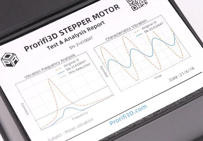

P.S. - Col VFA c'ho combattuto un bel pò, l'unica cosa che funziona davvero sono i motori da 0,9° di qualità superiore (made in Japan o USA). Che costano quanto una stampante intera... 🤬
Expand
Quello che ho io e' generato dalle cinghie / pulley, generalmente si risolve con un migliore allineamento oppure appunto aumentando le velocita'.
Per quello che ne so i motori da 0.9" hanno senso solo su X delle bedslinger, si trovano anche a cifre ragionevoli: https://www.aliexpress.com/item/1005004403212940.html . Ma si quelli che quelli "ottimizzati" che io sappia non vanno piu' di moda: il periodo del VFA che si vede normalmente e' quello della cinghia.
Expand

Concordo perchè tu hai una Bedslinger, il vero VFA è presente quasi solo esclusivamente sulle CoreXY in asse Y perchè è dovuto alla somma delle singole risonanze (dovute agli steps) dei motori che si sommano. Sulle Bedslingers è più che altro risonanze dei dentini della cinghia che "saltellano" sulle pulegge, o scarsa rigidità della struttura. L'effetto è molto diverso, ma se si è sfigati (come il sottoscritto) il vero VFA può avere lunghezza d'onda pressochè identica alla risonanza indotta dalle cinghie. Infatti questa similitudine mi ha fatto ammattire un bel pò, portandomi completamente fuori strada.
Expand
Beh, non sono esattamente quello che avevo in mente, io avevo in mente questi:

Quella figurina sopra e' stampata con 2 perimetri e _zero_ infill: cioe' secondo me "voi altri" vi fate delle paranoie inutili per certe cose, fatele un po' girare quelle macchine!
Ma vabbe', sara' perche' io meta' della roba che faccio e' in vase mode 😛

Che io sappia i VFA sono artefatti verticali (anche in diagonale), non e' questione di chi li causa. Magari tu parli dei vecchi artefatti tipo "salmon skin" tipici dei vecchi driver?
Le bedslinger li hanno come le corexy: la stampa grigia sopra e' fatta con una bedslinger e in basso ci sono VFA.

Otto, su quella stampa grigia pubblicata sopra non ci sono VFA sopra ai 160-180mm/s: non ti serve andare a comprare dei motori esotici.
