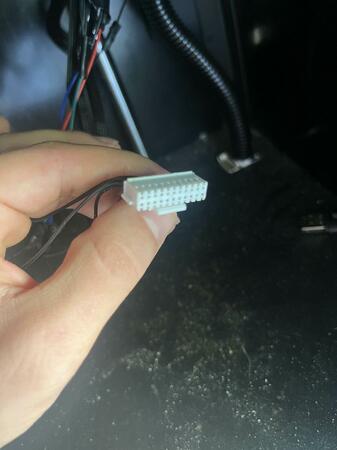

Nicche05 Inviato 19 Settembre 2024 Inviato 19 Settembre 2024 salve ho una domanda: ho un problema con la mia stampante 3d Flying bear ghost 5: in pratica come vedete in foto io ho questo connettore a 22 poli o pin dove sono collegati tutti i cavi dei vari componenti compresi i 4 del motore dell`estrusore. il problema e che i 4 cavetti del motore dell`estrusore mi si sono levati e ora non so come rimmeterli. Non sono un esperto ma credo si debba usare una specie di pinza a Crimpare : pero non so quale tipo di pinza serve. E poi non riesco nemmeno a trovare un`altro connettore uguale a questo online. Come faccio a risolvere il problema? consigli? ? Cita
eaman Inviato 19 Settembre 2024 Inviato 19 Settembre 2024 In basso c'e' un'apertura sul lato, prova a spingere il dente in metallo e dovresti riuscire a spingere fuori il connettore in metallo. Magari e' un JST a 20 pin? Cita

Nicche05 Inviato 19 Settembre 2024 Autore Inviato 19 Settembre 2024 Ma non c’è un modo per esempio di stringere il connettore perché i cavetti del motore ci entrano dentro però ci stanno larghi tutto qua, e quindi al minimo movimento brusco la stampante va in tilt Cita
eaman Inviato 19 Settembre 2024 Inviato 19 Settembre 2024 (aggiornato) Dho, mettici della colla a caldo sopra. (La colla a caldo e' un modo rapido e semplice per risolvere il 10% dei problemi e rendere totalmente irrecuperabile il restante 90% 🙂 ) Modificato 19 Settembre 2024 da eaman 1 1 Cita
dnasini Inviato 19 Settembre 2024 Inviato 19 Settembre 2024 Il 19/09/2024 at 16:03, Nicche05 ha scritto: Ma non c’è un modo per esempio di stringere il connettore Expand se uno dei pin salta e' molto probabilmente dovuto al fatto che il dentino in metallo che dovrebbe ancorarlo nel connettore e' piegato e non fa presa o peggio ancora e' saltato via. Le soluzioni sono 2: 1) se e' piegato, puoi provare a risollevarlo con una lama da taglierino e poi rialloggiarlo 2) se e' saltato, o vai di colla come suggerito, ma, come detto, al 90% il lavoro e' irreversibile, oppure crimpi nuovamente quel pin 1 Cita
Nicche05 Inviato 20 Settembre 2024 Autore Inviato 20 Settembre 2024 Okey però che tipo di crimpatrice serve per fare quella cosa lì ? Cita
