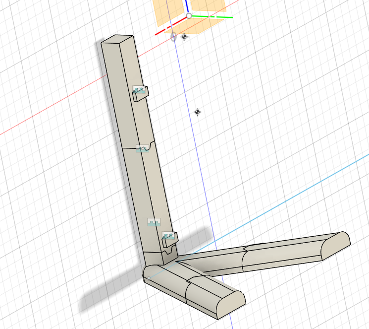

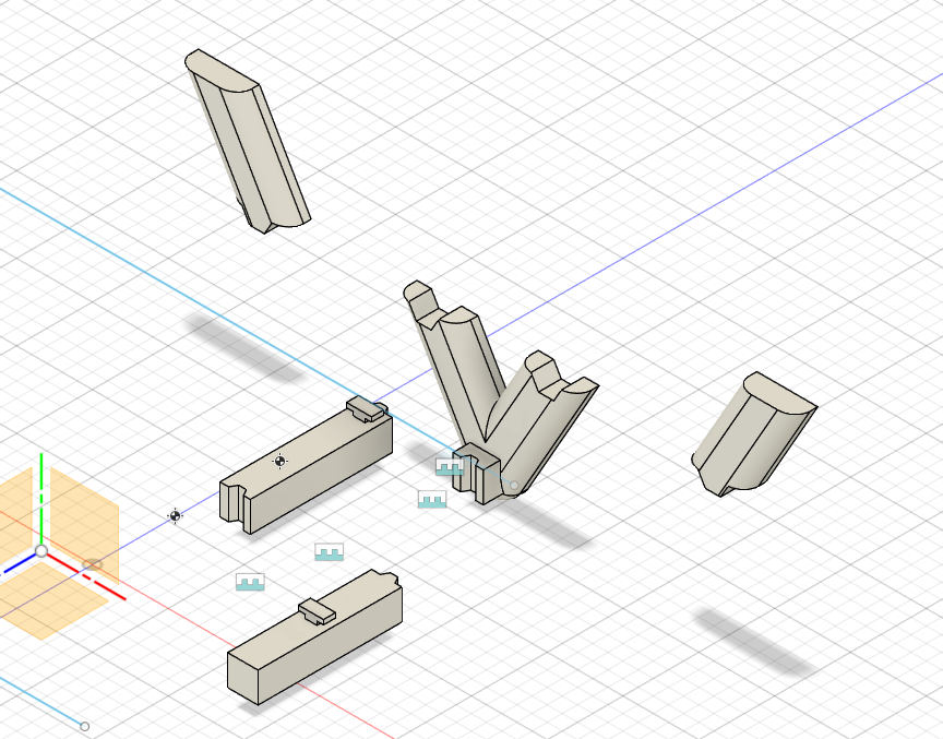

calcioscacchi Inviato 20 ore fa Condividi Inviato 20 ore fa Ciao a tutti, sto lavorando su questo modello e possedendo unaBAmbulab A1 mini devo per forza dividere il modello. L'idea è quella di rimontarlo per incastro. Prima di utilizzare un sacco di materiale in mille prove, volevo chiedervi se per incastri di questo tipo avete dei suggerimenti per quanto riguarda la "forma" dell'incastro e anche le tolleranze giuste affinchè l'incastro tenga... Quello che avevo in testa io ovviamente non funziona. Grazie. Cita Link al commento Condividi su altri siti Altre opzioni di condivisione...
dnasini Inviato 19 ore fa Condividi Inviato 19 ore fa (aggiornato) mmmm quelli che vedo nel tuo disegno sembrano piu' accoppiamenti che incastri e quindi, se nn li incolli, il tutto nn sta insieme. Detto questo, e vista la forma del tuo oggetto, io creerei degli inserti quadrati maschio-femmina che poi incollerei. Per le tolleranze, la tua e' una domandona. Le tolleranze dipendono mooooolto dalla taratura della macchina e quindi dalla precisione che riesci ad ottenere. Sulla mia una tolleranza di 0.2mm sugli incastri funziona su praticamente tutti i modelli garantendo un incastro con un attrito da minimo sindacale. Poi con la colla compensi tutto 😄 Modificato 19 ore fa da dnasini 1 Cita Link al commento Condividi su altri siti Altre opzioni di condivisione...
eaman Inviato 17 ore fa Condividi Inviato 17 ore fa Io andrei da Brico a comprare un paio di profili / tubi tondi da infilarci dentro: https://www.bricocenter.it/prodotti/default/ferramenta/profili-lamiere-e-lastrine/profili-in-ferro.html 1 Cita Link al commento Condividi su altri siti Altre opzioni di condivisione...
calcioscacchi Inviato 16 ore fa Autore Condividi Inviato 16 ore fa (aggiornato) Vi ringrazio per i vostri suggerimenti, ma io cercavo un metodo anche a livello di apprendimento: volendo costruire qualcosa con incastro (non necessariamente questo), volevo capire che sagome di taglio conviene usare, senza dover usare colle. tornando a questo modello, a livello funzionale ho ottenuto un ottimo risultato (decisamente non dal punto di vista estetico) fondendo la plastica con una pistola saldatrice. Modificato 16 ore fa da calcioscacchi Cita Link al commento Condividi su altri siti Altre opzioni di condivisione...
EugenioCap Inviato 15 ore fa Condividi Inviato 15 ore fa potresti provare con degli incastri a coda di rondine, un pizzico di colla sigilla tutto, oppure come ha detto eaman, io spesso gli inserti le stampo direttamente, per le tolleranze devi fare delle prove, Orca Slicer propone un modello per la calibrazione. 1 Cita Link al commento Condividi su altri siti Altre opzioni di condivisione...
Soluzione eaman Inviato 15 ore fa Soluzione Condividi Inviato 15 ore fa 1 ora fa, calcioscacchi ha scritto: Vi ringrazio per i vostri suggerimenti, ma io cercavo un metodo anche a livello di apprendimento: volendo costruire qualcosa con incastro (non necessariamente questo), volevo capire che sagome di taglio conviene usare, senza dover usare colle. Bho io direi dovetails o qualcosa a T, ci sono varie risorse se cerchi woodworking joints . Nota: e' un'intera playlist sugli incastri. 1 Cita Link al commento Condividi su altri siti Altre opzioni di condivisione...
calcioscacchi Inviato 14 ore fa Autore Condividi Inviato 14 ore fa 45 minuti fa, eaman ha scritto: Bho io direi dovetails o qualcosa a T, ci sono varie risorse se cerchi woodworking joints . Nota: e' un'intera playlist sugli incastri. Grazie, è quello che cercavo! 1 Cita Link al commento Condividi su altri siti Altre opzioni di condivisione...
