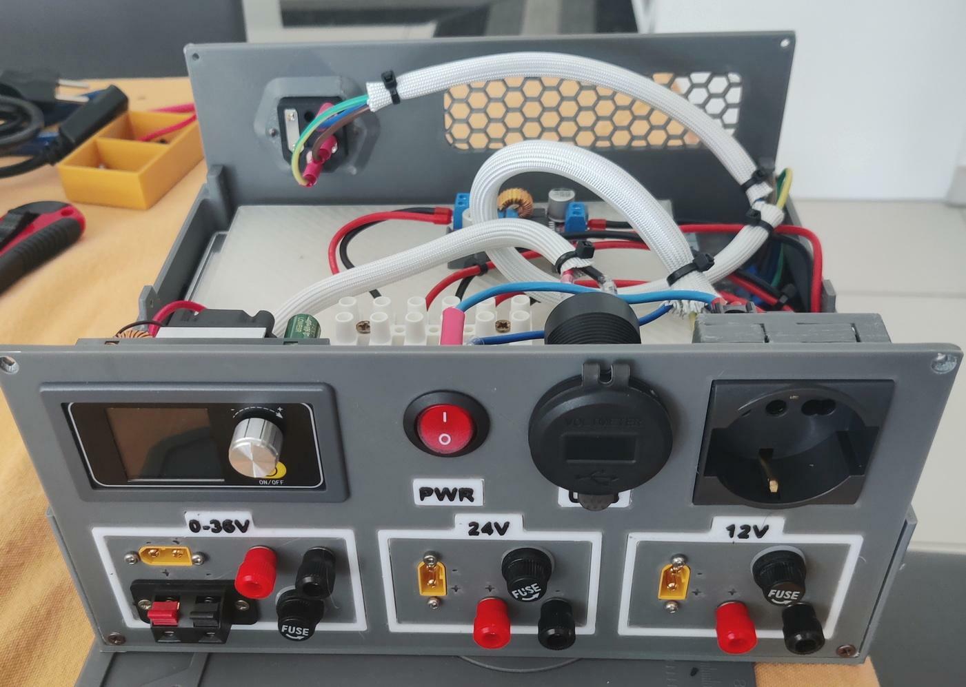

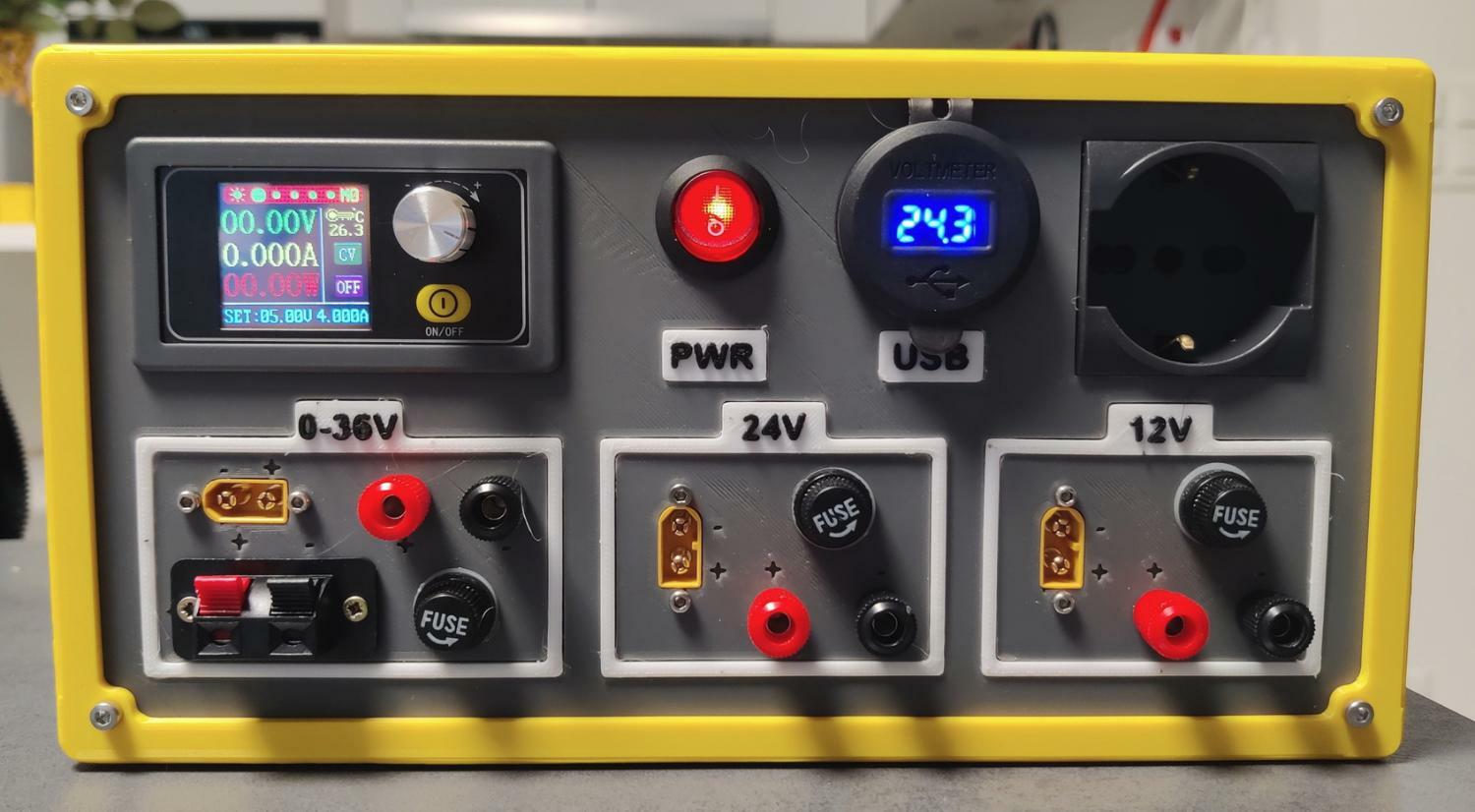

difficile a dirsi visto che qualcosa avevo in casa e molte componenti sono in comune tra i due (es i connettori), ma a conti fatti potrei dirti che il grosso e':
Ali piccolo
- alimentatore 36V5A 10e
- regolatore di tensione 26e
- connettori e cavi vari 10e
per un totale di circa 50e
Ali grosso
- Ali 500W 24V gia' in casa
- Booster 36V5A 16e
- Shucko BTicino 17e
- Connettore USB con display 7e
- Connettori e cavi vari 15e
per un totale di circa 55e
