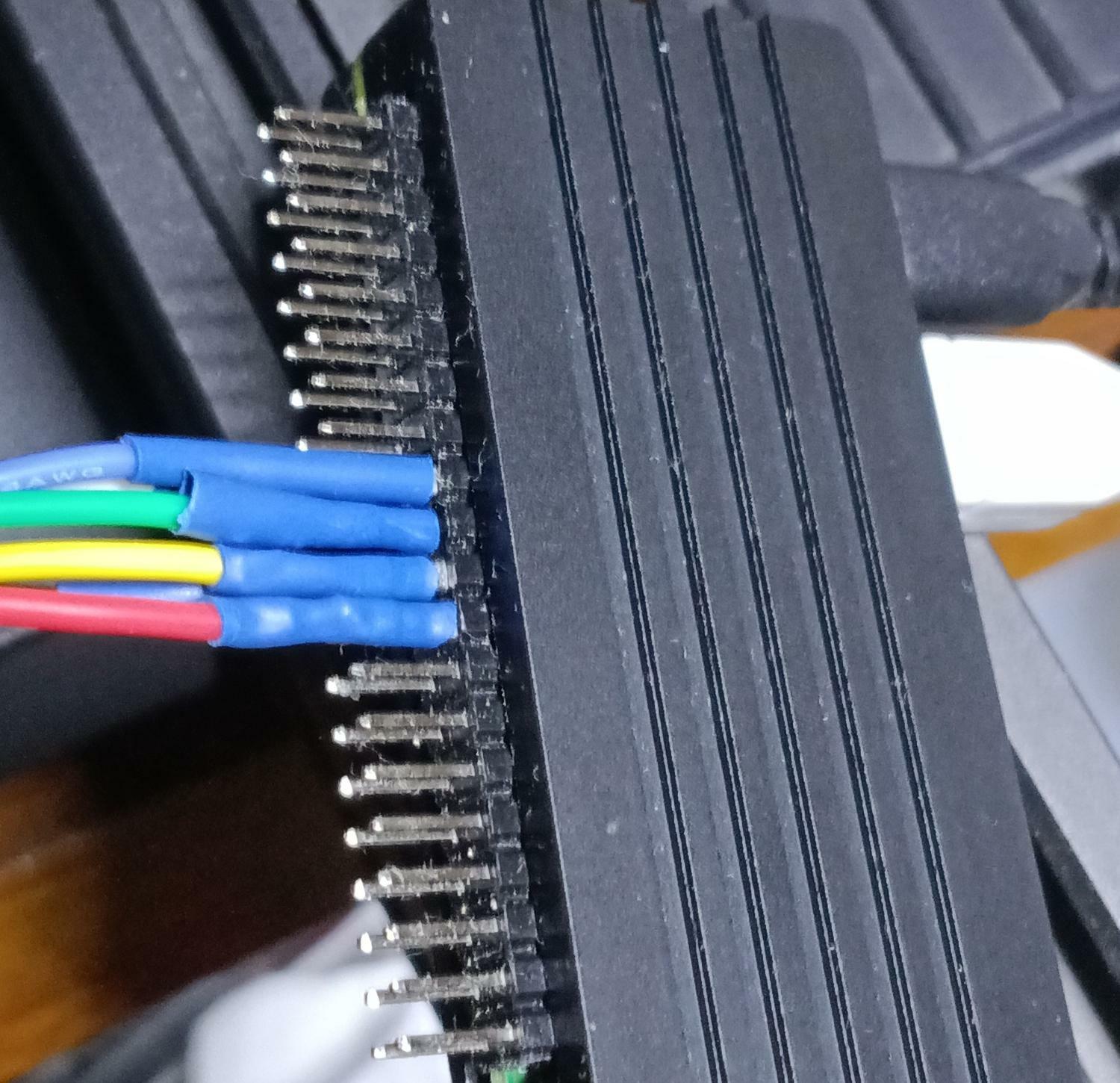

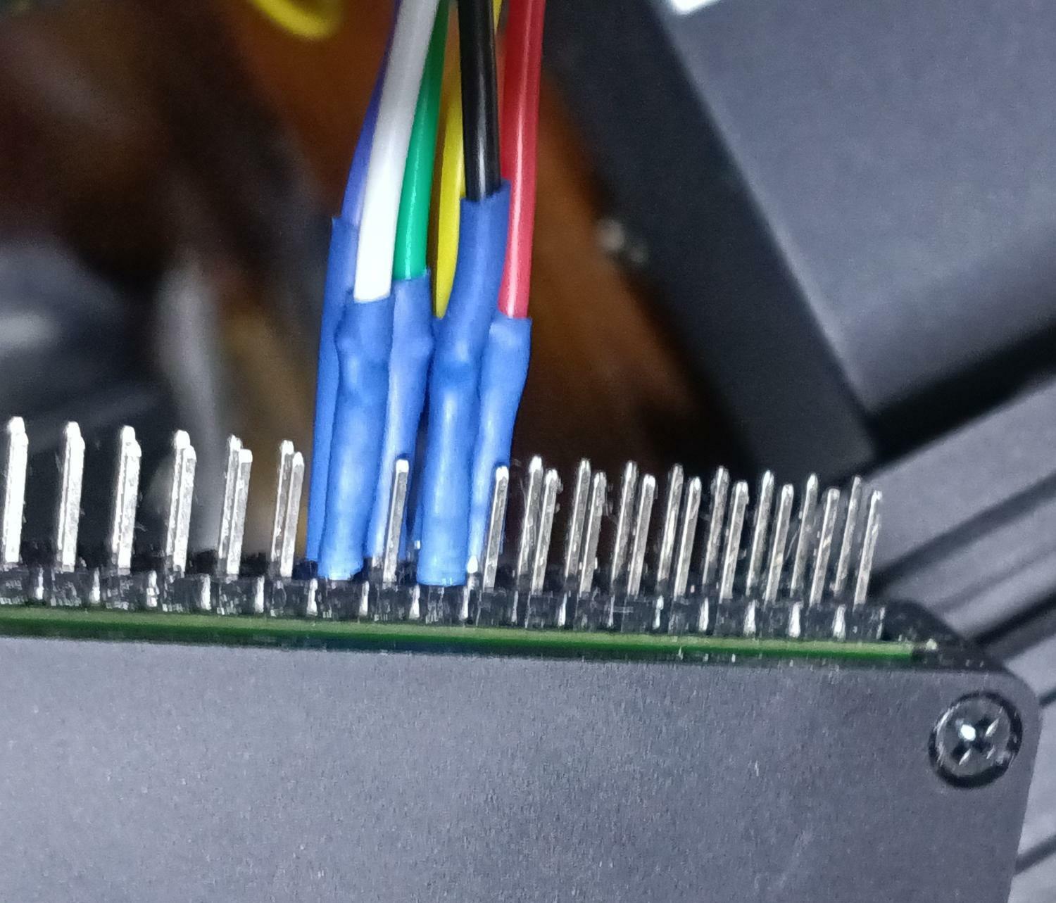

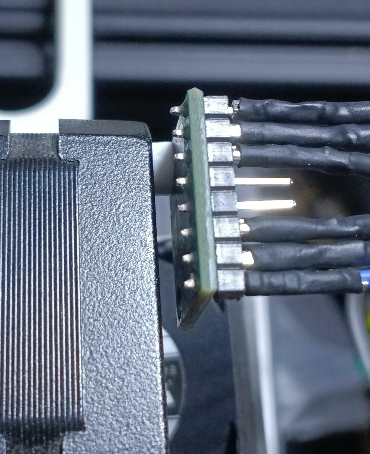

apprendista Inviato Mercoledì alle 18:20 Condividi Inviato Mercoledì alle 18:20 salve al forum ho ptovato a far funzionare l'accellerometro sulla ender3v2 sprite bltouch con rasperry pi zero 2w, ma anche seguendo le istruzioni sdella documentazione su klipper quando aggiongo [mcu rpi] serial: /tmp/klipper_host_mcu [adxl345] cs_pin: rpi:None [resonance_tester] accel_chip: adxl345 probe_points: 117, 117, 20 # home probe point mi da l'errore mcu 'rpi': Unable to connect Once the underlying issue is corrected, use the "FIRMWARE_RESTART" command to reset the firmware, reload the config, and restart the host software. Error configuring printer. Ho anche eseguito i comandi sudo apt update sudo apt install python3-numpy python3-matplotlib libatlas-base-dev libopenblas-dev ~/klippy-env/bin/pip install -v numpy ma nulla . cosa tra le cose sto sbagliando ? Cita Link al commento Condividi su altri siti Altre opzioni di condivisione...

apprendista Inviato 2 ore fa Autore Condividi Inviato 2 ore fa questo comando non mi da risposte, l'accellerometro non è buono ? pi@pi:~ $ sudo apt-get install python3-dev python3-pip python3-smbus i2c-tools -y Reading package lists... Done Building dependency tree... Done Reading state information... Done python3-dev is already the newest version (3.11.2-1+b1). python3-pip is already the newest version (23.0.1+dfsg-1+rpt1). python3-smbus is already the newest version (4.3-2+b3). i2c-tools is already the newest version (4.3-2+b3). 0 upgraded, 0 newly installed, 0 to remove and 0 not upgraded. pi@pi:~ $ sudo i2cdetect -y 1 0 1 2 3 4 5 6 7 8 9 a b c d e f 00: -- -- -- -- -- -- -- -- 10: -- -- -- -- -- -- -- -- -- -- -- -- -- -- -- -- 20: -- -- -- -- -- -- -- -- -- -- -- -- -- -- -- -- 30: -- -- -- -- -- -- -- -- -- -- -- -- -- -- -- -- 40: -- -- -- -- -- -- -- -- -- -- -- -- -- -- -- -- 50: -- -- -- -- -- -- -- -- -- -- -- -- -- -- -- -- 60: -- -- -- -- -- -- -- -- -- -- -- -- -- -- -- -- 70: -- -- -- -- -- -- -- -- Cita Link al commento Condividi su altri siti Altre opzioni di condivisione...
