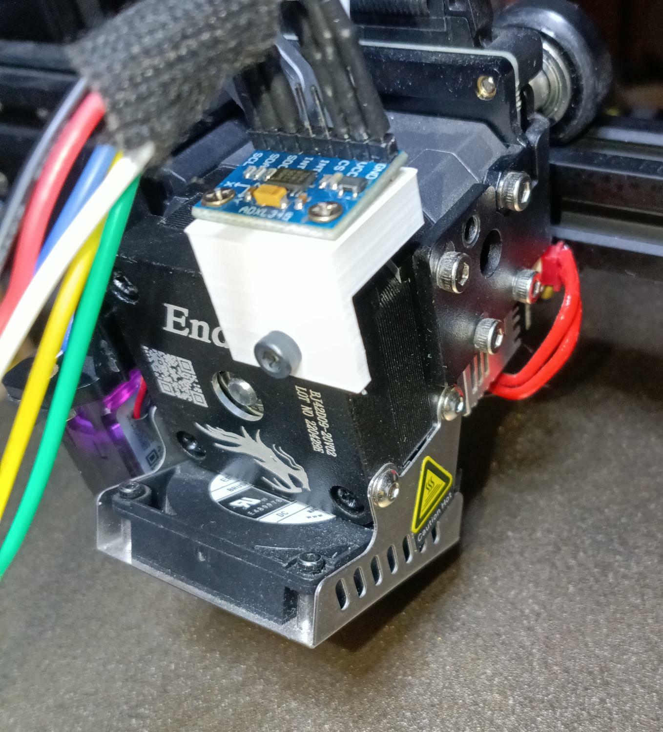

apprendista Inviato 29 Settembre 2024 Autore Inviato 29 Settembre 2024 Il 29/09/2024 at 16:07, eaman ha scritto: @apprendista ma tu non usavi Linux su desktop? Nel caso non faresti prima a scaricarti quei 2 file *.csv e processarli sul desktop? Se invece usi Windows c'e' questo: https://github.com/theycallmek/Klipper-Input-Shaping-Assistant Expand Cambiato supporto adxl345 ritest gli assi e provo. Cita
apprendista Inviato 29 Settembre 2024 Autore Inviato 29 Settembre 2024 Il 29/09/2024 at 16:53, apprendista ha scritto: Cambiato supporto adxl345 ritest gli assi e provo. Expand p.s. quando faccio il test devo spegnere spyglass per la cam altrimenti finito il test soi blocca su il calcolo Cita
