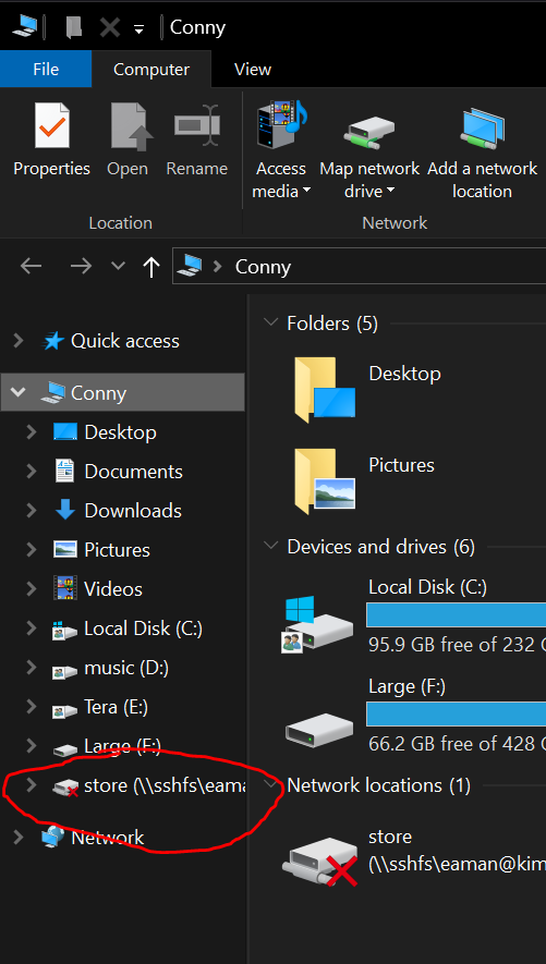

eaman Inviato 3 Ottobre Condividi Inviato 3 Ottobre 1 minuto fa, apprendista ha scritto: ecco, perchè già prima era semplice. Piu' semplice di cosi'... Cita Link al commento Condividi su altri siti Altre opzioni di condivisione...

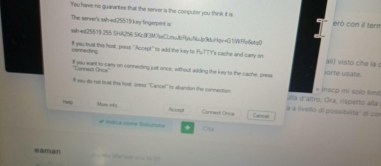

apprendista Inviato 3 Ottobre Autore Condividi Inviato 3 Ottobre Con putty usando la porta 80 da errore con la porta 22 da questo messaggio che allego 8 minuti fa, eaman ha scritto: Piu' semplice di cosi'... Questa schermata è il computer Windows attraverso qualche app ? Cita Link al commento Condividi su altri siti Altre opzioni di condivisione...
eaman Inviato 3 Ottobre Condividi Inviato 3 Ottobre La porta 80 e' per il web, devi accettare. 8 minuti fa, apprendista ha scritto: Questa schermata è il computer Windows attraverso qualche app ? E' montando il filesystem via sshfs in Windows, come descritto sopra. 1 Cita Link al commento Condividi su altri siti Altre opzioni di condivisione...

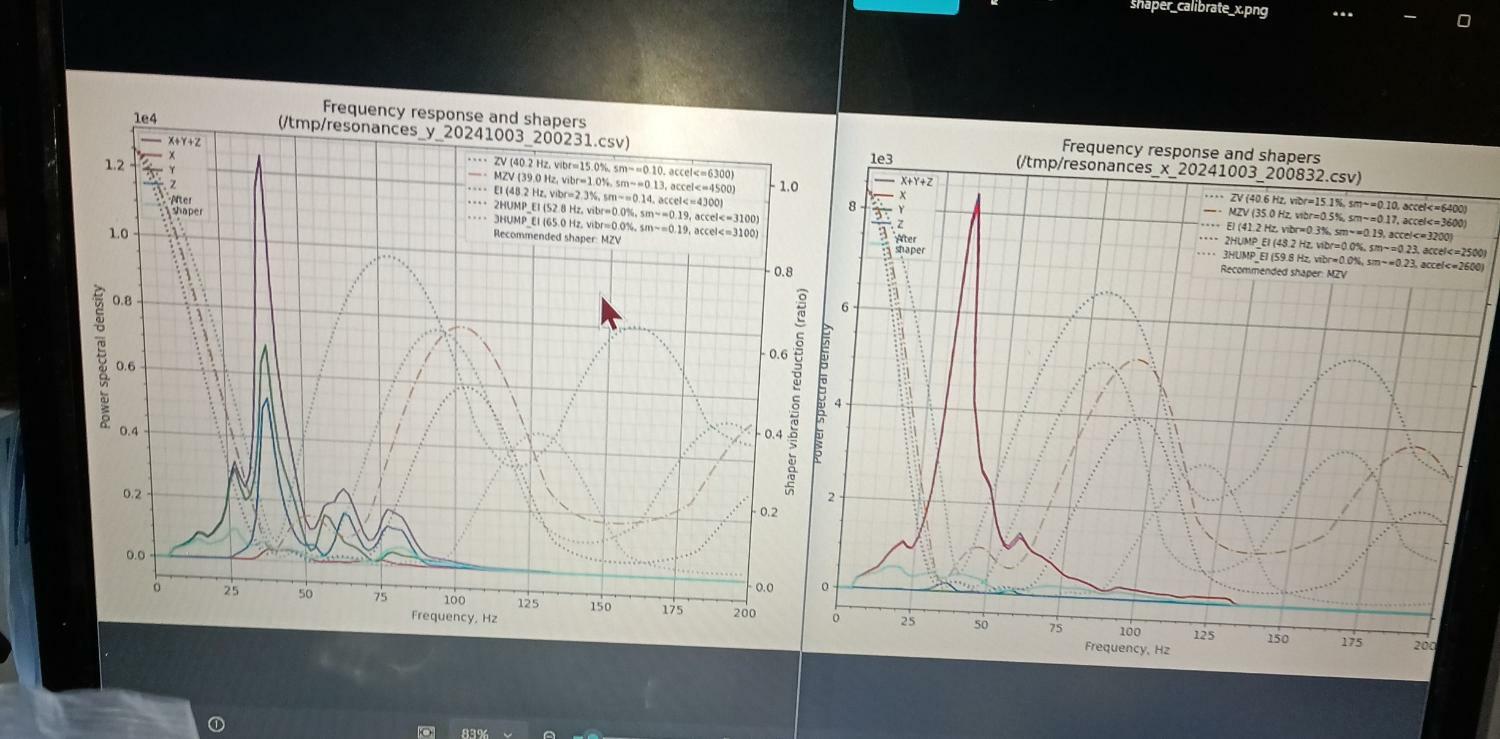

apprendista Inviato 3 Ottobre Autore Condividi Inviato 3 Ottobre sono riuscito a entrare con putty ma non vedo /temp/ 5 minuti fa, apprendista ha scritto: sono riuscito a entrare con putty ma non vedo /temp/ riuscito a trovare tmp, ma non paoisco quali siano i risultati. si saranno cancellati ? 7 minuti fa, apprendista ha scritto: sono riuscito a entrare con putty ma non vedo /temp/ riuscito a trovare tmp, ma non paoisco quali siano i risultati. si saranno cancellati ? Cita Link al commento Condividi su altri siti Altre opzioni di condivisione...
apprendista Inviato 3 Ottobre Autore Condividi Inviato 3 Ottobre (aggiornato) 25 minuti fa, apprendista ha scritto: sono riuscito a entrare con putty ma non vedo /temp/ riuscito a trovare tmp, ma non capisco quali siano i risultati. si saranno cancellati ? se provo ad aprire i primi tre mi da accesso negato Modificato 3 Ottobre da apprendista Cita Link al commento Condividi su altri siti Altre opzioni di condivisione...
eaman Inviato 3 Ottobre Condividi Inviato 3 Ottobre Tutto quello che sta in /tmp viene cancellato a ogni reboot: devi rigenerare i * .csv . 1 Cita Link al commento Condividi su altri siti Altre opzioni di condivisione...
apprendista Inviato 3 Ottobre Autore Condividi Inviato 3 Ottobre 18 minuti fa, eaman ha scritto: Tutto quello che sta in /tmp viene cancellato a ogni reboot: devi rigenerare i * .csv . capito, dopo aver dato i comandi TEST_RESONANCES AXIS=Y ...X non dovrebbe darmi save config in alto alla schermata ? o lòo devo digitare sulla console ? Cita Link al commento Condividi su altri siti Altre opzioni di condivisione...
apprendista Inviato 3 Ottobre Autore Condividi Inviato 3 Ottobre 14 minuti fa, apprendista ha scritto: capito, dopo aver dato i comandi TEST_RESONANCES AXIS=Y ...X non dovrebbe darmi save config in alto alla schermata ? o lòo devo digitare sulla console ? media imput shaper fatta per x e y , ora mi sono riperso, con calibration controller non li vedo con putty 7 minuti fa, apprendista ha scritto: media imput shaper fatta per x e y , ora mi sono riperso, con calibration controller non li vedo con putty aaaa... ci sono riuscito a copiarli sul desktop ned ora vedo, vedo i grafici 1 Cita Link al commento Condividi su altri siti Altre opzioni di condivisione...
apprendista Inviato 3 Ottobre Autore Condividi Inviato 3 Ottobre 28 minuti fa, apprendista ha scritto: media imput shaper fatta per x e y , ora mi sono riperso, con calibration controller non li vedo con putty aaaa... ci sono riuscito a copiarli sul desktop ned ora vedo, vedo i grafici Adesso, apprendista ha scritto: per] shaper_freq_x: 35 shaper_type_x: mzv shaper_freq_y: 39 shaper_type_y: mzv 2 Cita Link al commento Condividi su altri siti Altre opzioni di condivisione...
