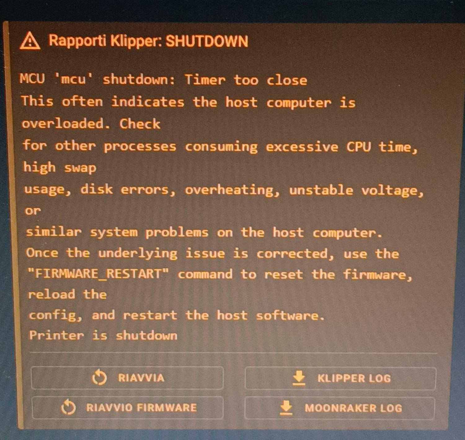

apprendista Inviato 4 Ottobre Autore Condividi Inviato 4 Ottobre A metà stampa il patatrac, colpa della scheda madre 3.2.7 ? O cosa ? Cita Link al commento Condividi su altri siti Altre opzioni di condivisione...
dnasini Inviato 4 Ottobre Condividi Inviato 4 Ottobre 1 ora fa, apprendista ha scritto: colpa della scheda madre 3.2.7 non credo il problema sia sulla MB, con Klipper la MB nn deve fare altro che eseguire i comandi per pilotare gli assi e poco altro. Se gestisci le stampe dal pzero e' possibile che sia li il collo di bottiglia. Il raspi in generale e' sensibile ai cali di tensione e alle alte temperature, verifica che sia ben raffreddato e che l'alimentatore sia adeguato (es se usi un caricatore x cellulare gia' parti male) 2 Cita Link al commento Condividi su altri siti Altre opzioni di condivisione...
eaman Inviato 4 Ottobre Condividi Inviato 4 Ottobre Magari puo' essere la web cam che e' troppo pesante. 1 Cita Link al commento Condividi su altri siti Altre opzioni di condivisione...
apprendista Inviato 5 Ottobre Autore Condividi Inviato 5 Ottobre 9 ore fa, dnasini ha scritto: non credo il problema sia sulla MB, con Klipper la MB nn deve fare altro che eseguire i comandi per pilotare gli assi e poco altro. Se gestisci le stampe dal pzero e' possibile che sia li il collo di bottiglia. Il raspi in generale e' sensibile ai cali di tensione e alle alte temperature, verifica che sia ben raffreddato e che l'alimentatore sia adeguato (es se usi un caricatore x cellulare gia' parti male Ho un modulo che va dall'alimentatore da 600w per il Raspberry, ma per fare queste prove lo ho collegato al caricatore da parete per il Raspberry da 3A. 8 ore fa, eaman ha scritto: Magari puo' essere la web cam che e' troppo pesante. Per fare i primi test per il adxl345 ho dovuto spegnere la cam per fargli fare i calcoli del test o rimaneva in wait ... 9 ore fa, dnasini ha scritto: non credo il problema sia sulla MB, con Klipper la MB nn deve fare altro che eseguire i comandi per pilotare gli assi e poco altro. Se gestisci le stampe dal pzero e' possibile che sia li il collo di bottiglia. Il raspi in generale e' sensibile ai cali di tensione e alle alte temperature, verifica che sia ben raffreddato e che l'alimentatore sia adeguato (es se usi un caricatore x cellulare gia' parti male) Per la scheda ho un ventolone, ma per il Raspberry ho solo il case dissipatore il alluminio quello nero che lo copre tutto, per fare le prove prima di finire il tutto e chiudere tutto Cita Link al commento Condividi su altri siti Altre opzioni di condivisione...
