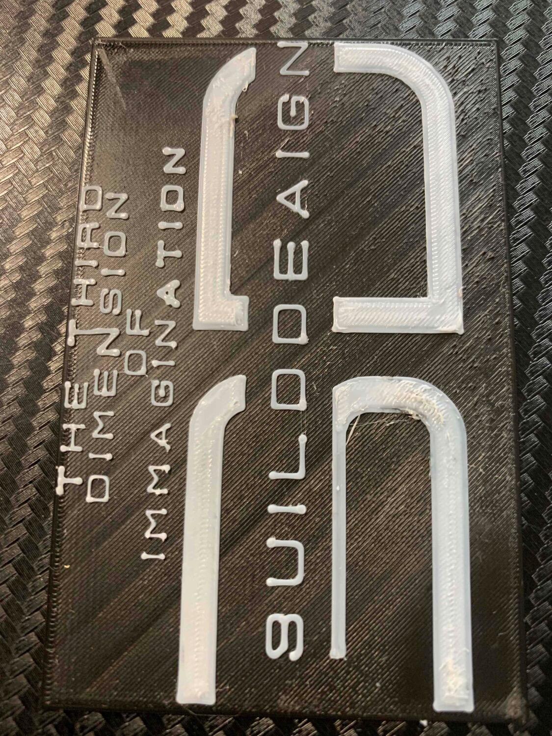

Buon giorno a tutti
sto provando a stampare i miei biglietti da visita ma riscontro continuamente lo stesso problema, già notato in altre stampe ma meno visibile. Dei punti con più materiale a inizio e fine tratto di stampa. Ho provato a modificare velocità di caricamento materiale e retrazione ma niente sempre stesso risultato.
uso Cura come slicer e ender 3 pro
Dalla vedo 2 cose da correggere:
- flowrate in generale se nn lo hai calibrato e per i toplayer dove sembra tu sia "troppo alto"
- temo tu debba configurarti il Pressure Advance visto che, su ogni cambio di direzione hai un accumulo di materiale.
Immagino tu sia ancora in Marlin quindi, per poter configurare PA, dovrai ricompilarti il fw su una versione recente. Un'alternativa, se nn e' gia' configurato nello slicer, potrebbe essere abilitare il coasting. Questa funzione e' simile al PA come risultato ma meno "flessibile", ad ogni modo nn richiede modifiche al fw. Quando la utilizzavo io mi sembra fosse impostata intorno agli 0.03mm, btw, vedi che valore di default ti da e poi regolati.
L'ideale sarebbe passare a Klipper dove tante di queste funzioni sono native e piu' facilmente configurabili, ad ogni modo, ogni cosa a suo tempo 🙂

Questa sera appena finisco di lavorare controllo anche step/mm estrusore, flusso e quella funzione di coasting che ancora non ho ben capito quale sia, ma la troverò 🤣. Appena ho un riscontro posterò il risultato.
intanto ti ringrazio per i suggerimenti.
  • Soluzione
Il coasting e' il predecessore del PA. L'idea di fondo e' di interrompere la "spinta" del filamento in prossimita' dei cambi di direzione cosi' da utilizzare la pressione rimanente per terminare l'estrusione limitando l'extra deposito di materiale. E' un cerottone perche' puoi configrare un valore fisso per tutta la stampa, aiuta ma nn sempre risolve in sostanza.

Anche se molto in ritardo, sono riuscito a provare questo parametro, è migliorata la stampa nel limite della macchina. Grazie mille del supporto!!
Come detto, la soluzione e' il pressure Advance ma richiede la ricompilazione del fw e una serie di test per identificare i parametri corretti per la tua meccanica 🙂
