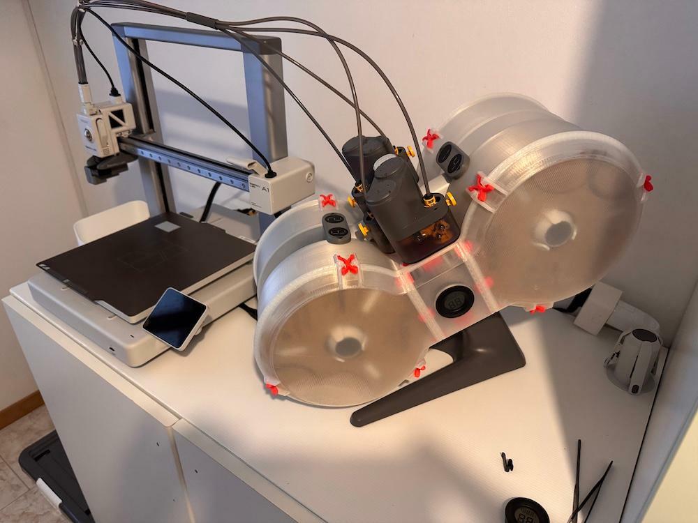

presa da qualche settimana la a1 con ams lite dopo aver usato per un po una artillery hornet, che dire....sono piu che soddisfatto
La sballi dal pacco, gli monti una decina di viti , gli dai una leggera oliata alla guida del piatto e stampi .
Ero titubante  gia che ha un costo importante per un uso amatoriale ( uso che ne faccio io ) pero e vero quello che scrivono in rete , e una stampante che monti e usi senza troppi sbattimenti sia con app da smartphone che da pc .
Ams lite e una figata, all'inizio pensavo di prenderla senza , gia che si possono fare i cambi di colore anche senza ams lite, ma adesso non ne faccio piu a meno non solo per le stampe a colori.
Ad esempio ieri dovevo stampare un oggetto e mi servivano poco meno di 180 gr di pla.
Avevo due bobine che insieme arrivavano a malapena a 200 gr stesso colore, messe sul ams lite , prima ha finto una e poi ha continuato con l'altra senza mai fermare la stampa, spettacolo....😎
p.s. ho iniziato a stampare subito con pla Sunlu e Elegoo usando i le preimpostazioni della sua app slice stampe piu che perfette, prossimamente provero tpu e petg e infine prendero qualche bobina bambulab ...
p.s.s Unica pecca....e la telecamera 😔   ha un streaming scattoso  , ma ho risolto posizionando una camera da interno in una posizione strategica.

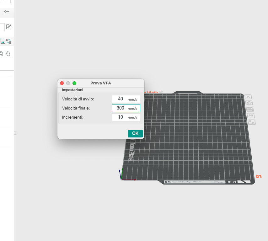

Inviato (aggiornato)
ok in settimana ci provo, su bambustudio non lo trovo, metto su orca e vediamo di capire come impostare il tutto per far il test.🤞

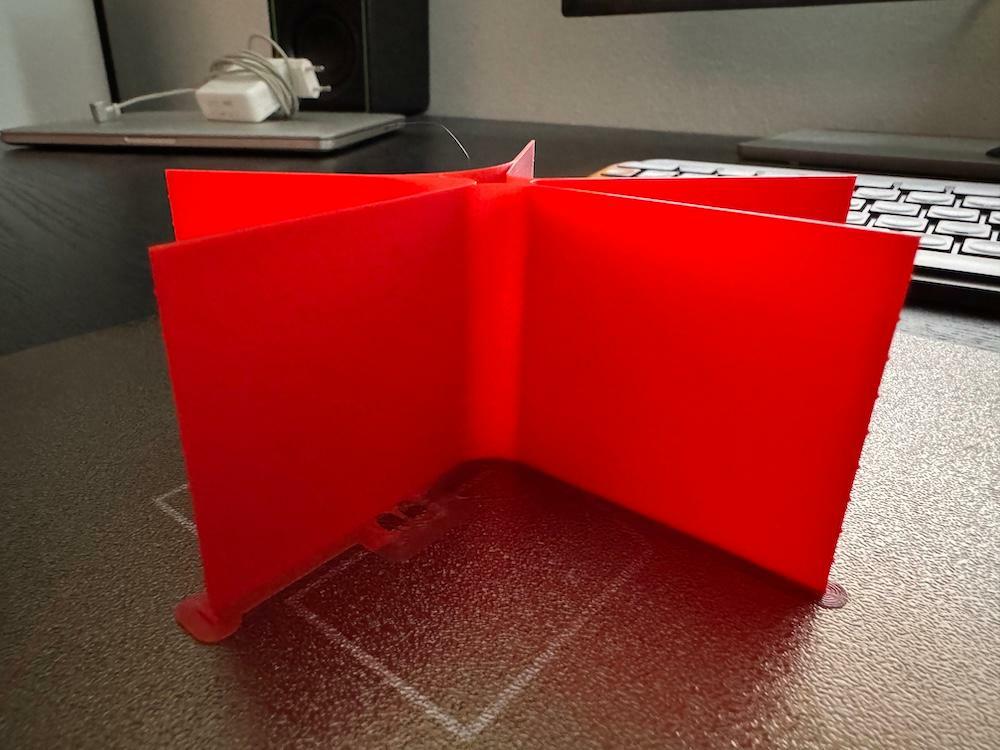

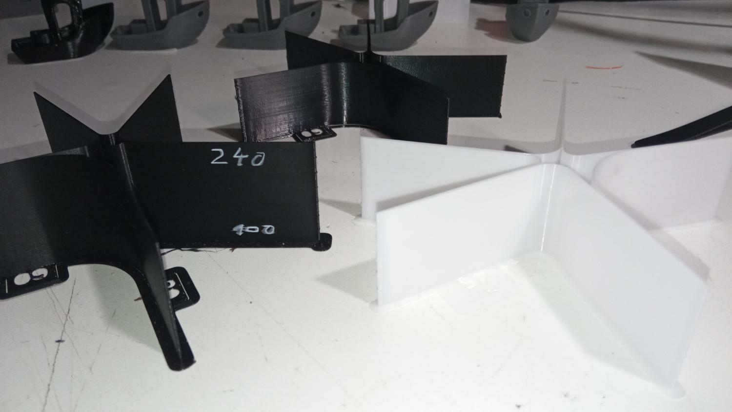

Viene molto grande cosi', si puo' fare anche un po meno.
Io partirei tipo da 120mm/s, non penso che tu ti metta mai a stampare a 40mm/s.
Ma se vuoi provare da 40mm/s fai un range completo.
Diciamo che 120-320 con incrementi da 20mm/s e' gia' comprensibile, considerando che e' anche una bedslinger...
Thanks!

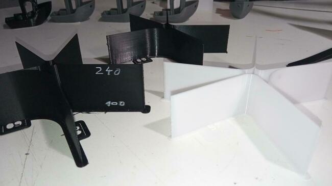

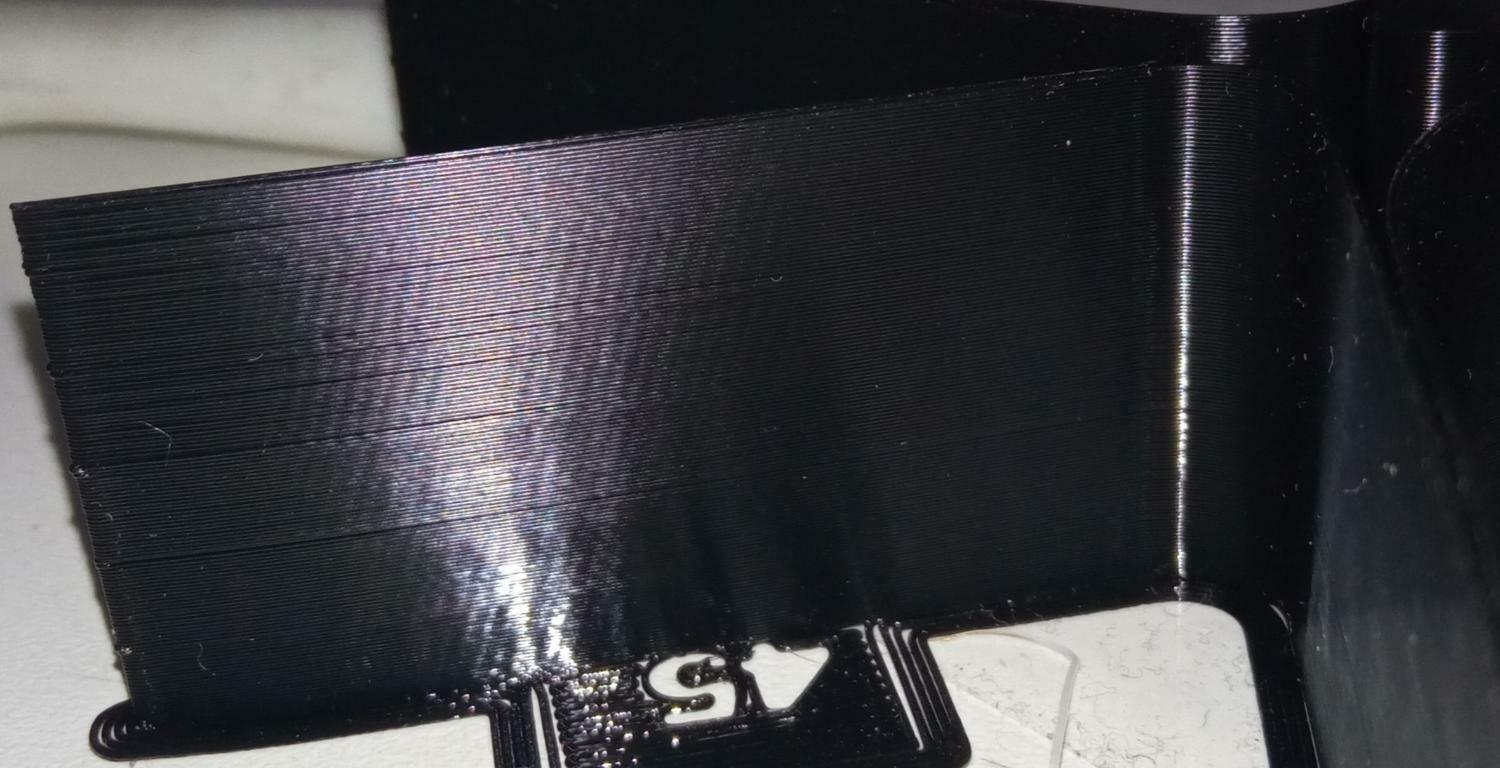

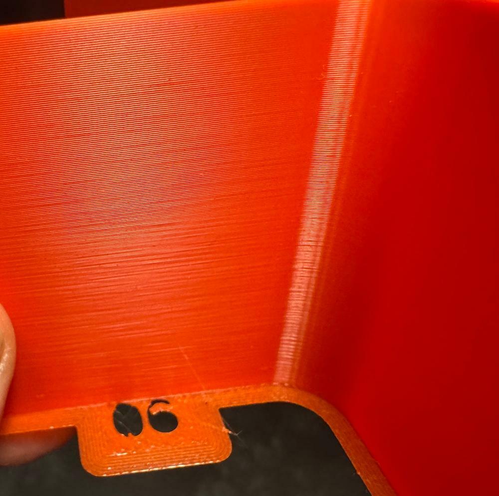

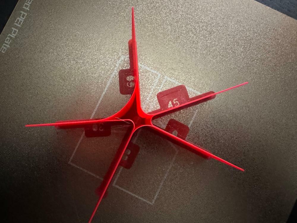

@eaman...allora questa l'ha fatta con impostazioni 120mms/300mms con step da 20 mmsIMG_0408.thumb.JPG.245aa2508822e976a48c12ce1276939e.JPG
IMG_0405.thumb.JPG.dacd1ad5d82e4a64e495e10aa2d65966.JPGIMG_0410.thumb.JPG.a470db66c648a9cf6cbcad5ca864999d.JPG
adesso te ne faccio uno con un range da 120 a 320
il filamento non e dei migliori e vecchio PLA + di Sunlu .... si rompe solo a guardalo...cmq riesce a stamparlo abbastanza bene.
