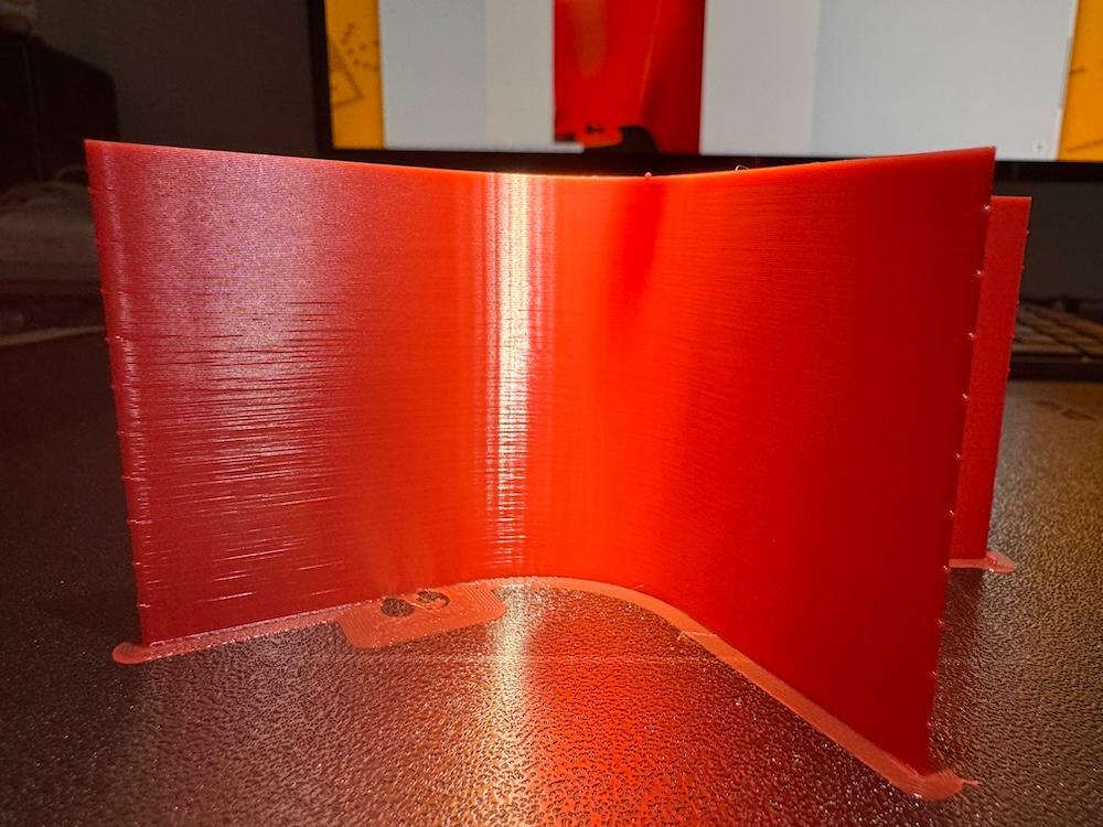

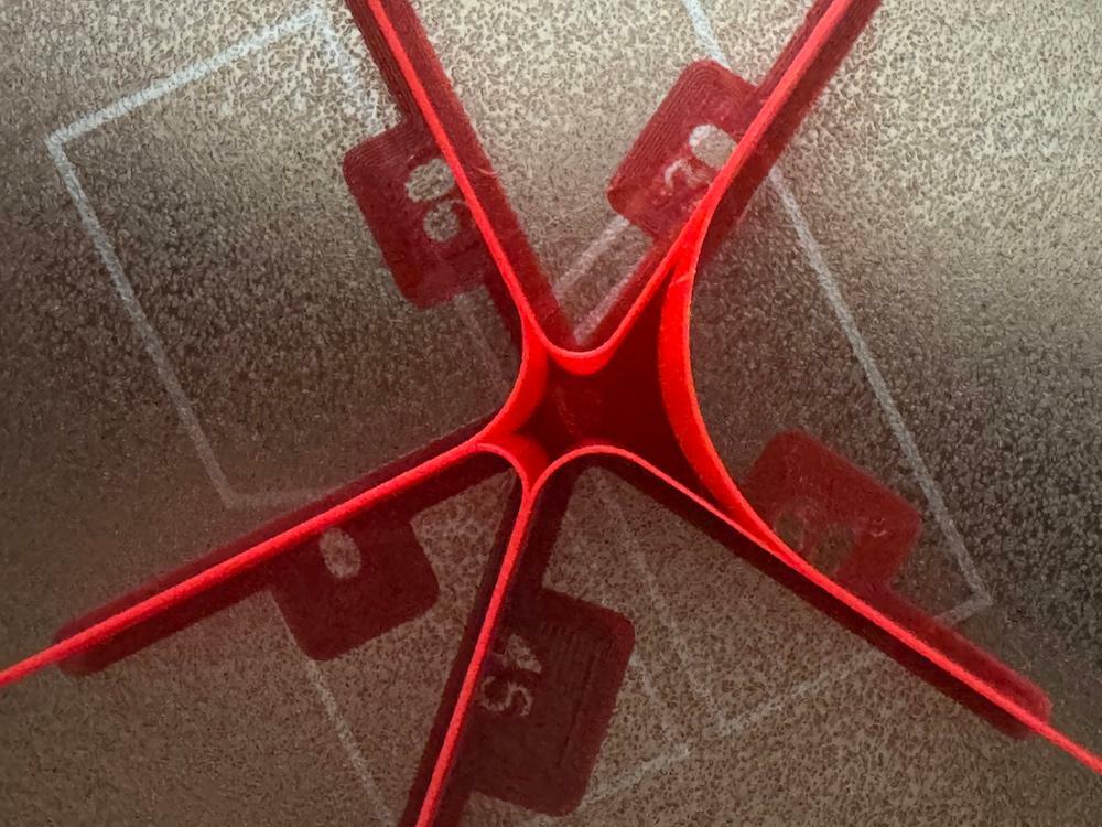

Allora c'e' di buono che e' riuscita a stamparlo fino a 300, pero' io faccio fatica a vedere le linee verticali, tu le vedi dal vivo?

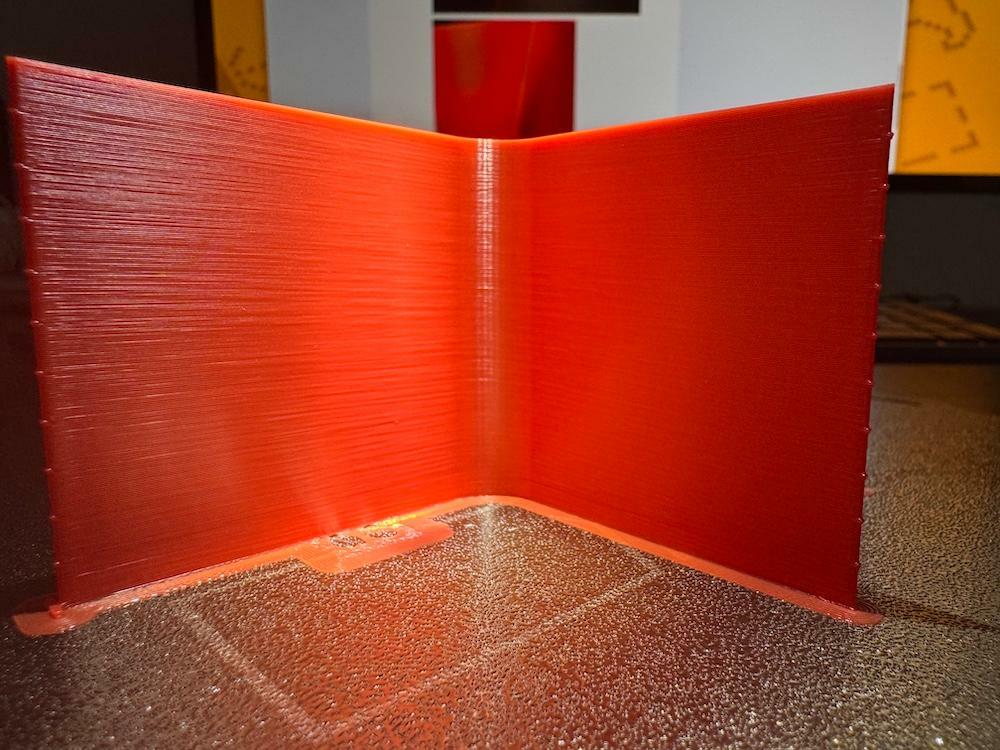

Dovrebbero essere tipo queste:
Che ho fatto ieri, se ti interessa in questo thread @autagi sta provando a stamparlo su una Kobra 3
Si dovrebbero vedere le bande verticali che diminuiscono con l'aumentare della velocita', meglio con il riflesso quindi serve una buona qualita' delle superfici verticali. Cosi' da lontano direi che la tua stampa ha un problema di z-banding probabilmente dovuto al filamento umido / rovinato.
Tu riesci a vedere qualcosa dal vivo?
Grazie ancora per lo sbattimento 🙂

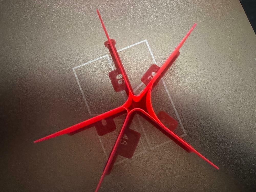

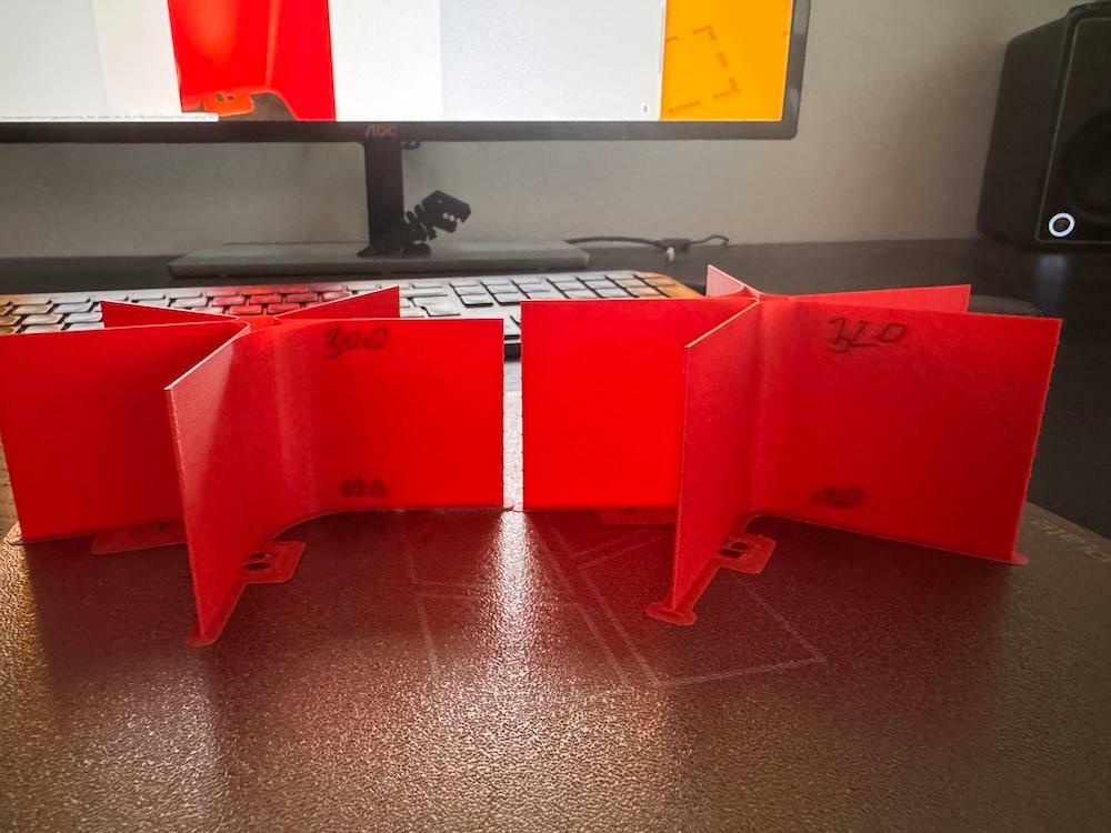

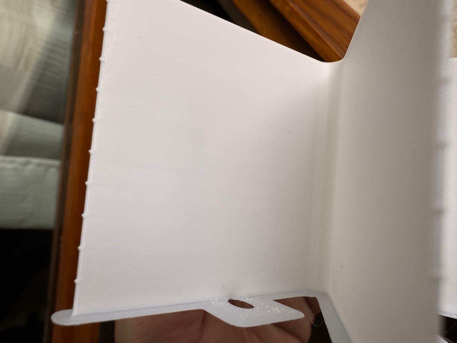

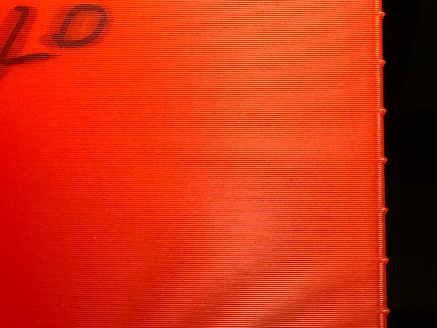

sera, se noti ti ho fatto due prove , la prime foto sono da 120 a 300 , le altre sono da 120 a 320.

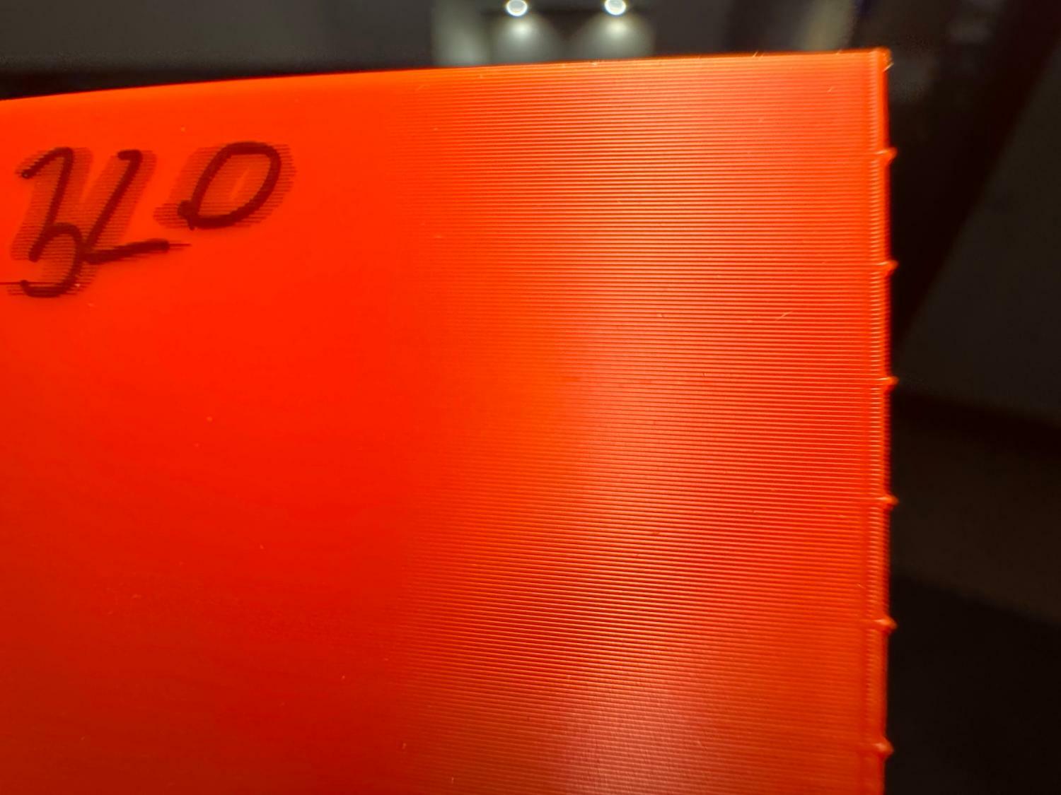

Ad occhio le bande verticali, ma sicuramente non ho occhio "clinico"...ti posto due foto macro...IMG_0436.thumb.JPG.63c2ec7fde1a57ff75f8eb27ae1a3999.JPGIMG_0437.thumb.JPG.23826f51a666a803a72c09d6db16e024.JPG
Inviato (aggiornato)
Io non le vedo proprio, tu le riesci a vedere?

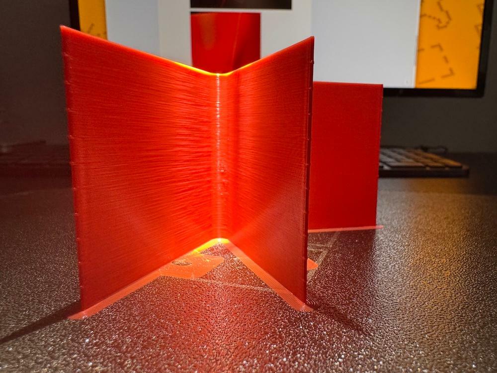

Su un filamento di colore simile io ho:
In cui girando la camera con il flash un po' si vedono degli artefatti verticali, si vedono meglio dal vivo. Non su tutti i lati, in particolare su 45" , 30" e 0" (asse X). Tu sulle tue riesci a vederne? Tempo di stampa e' di ~18 minuti?

allora le uniche bande verticali che trovo sono solo sul angolo di 60 °  propio nella curva del angolo, nelle altre parti non ci sta niente.
spero di esserti stato utile....

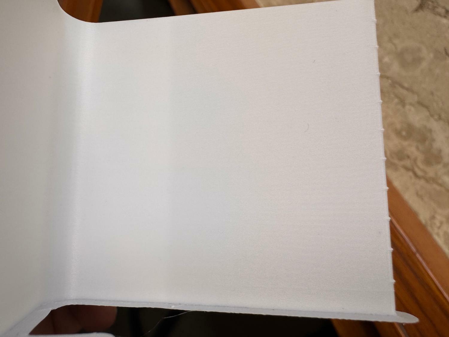

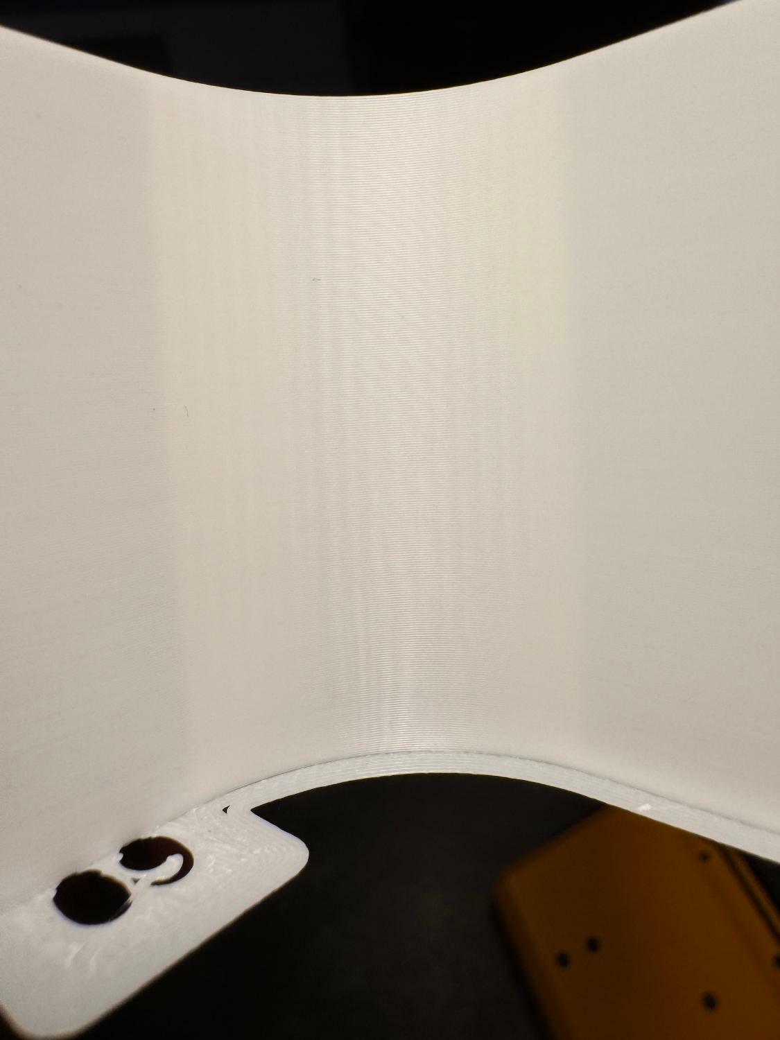

sto stampando un altro VFA con un pla bianco di elegoo preso la settimana scorsa, cmq si il tempo di stampa e di 19 min.
Bene, mi era venuto il dubbio che ci fosse qualche impostazione di raffreddamento che potesse rallentare la stampa e falsare il risultato.
Quelle dovrebbero essere relative alla forma della stampa, non tanto VFA.
Be' il risultato e' sorprendente, e' una stampante che praticamente non ha VFA indotto da cinghie. Forse per il fatto che le cinghie hanno un passo ridotto (1.5mm) e a differenza delle solite sono piatte senza denti nella parte che gira attorno alla pulley liscia antagonista al motore.
