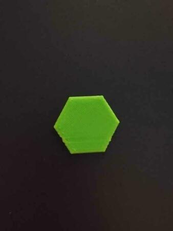

Lirin Inviato Mercoledì alle 17:53 Condividi Inviato Mercoledì alle 17:53 Salve, torno qua perché ho finalmente deciso di dedicarmi a un progetto che ho in mente da oltre un anno ma che ho abbandonato. E il problema è sempre lo stesso. Non riesco a modellare un esagono. Praticamente vorrei fare delle decorazioni a forma di esagono con la resina. Non trovo stampi che mi piacciano quindi ho comprato della gomma silicona perché "l'esagono posso stamparmelo io e usarlo per farmi degli stampi in silicone". Ieri su blender sono riuscita a produrre l'stl che allego. Ora, se quel file venisse stampato così come si vede mi andrebbe bene, ma due dei lati hanno dei... bozzi. Non ho idea se la mia geometria abbia qualche errore o se sia stato cura a sminchiarlo in qualche modo. Ogni lato dell'oggetto che ho stampato misura circa 1.6cm, i due con i bozzi sono circa mezzo millimetro in meno. Avete idea di cosa sia andato storto? esagono.stl Cita Link al commento Condividi su altri siti Altre opzioni di condivisione...

Lirin Inviato Giovedì alle 15:09 Autore Condividi Inviato Giovedì alle 15:09 19 ore fa, michele79 ha scritto: puoi usare anche shift A -> mesh -> extras -> HoneyComb se non c'è: edit -> preferences -> addons -> ricerca: "add mesh: extra objects" e spunta. ok, proverò. Intanto questo è l'esagono che ho stampato. I lati problematici sono il sx e dx più in basso. E dalla foto si nota anche una specie di scalino che unisce i due, dal vivo si vede molto meno. Cita Link al commento Condividi su altri siti Altre opzioni di condivisione...
eaman Inviato Giovedì alle 16:09 Condividi Inviato Giovedì alle 16:09 Si vede poco, potrebbe essere un problema di nozzle (anche accumulo), estrusione, materiale. Cita Link al commento Condividi su altri siti Altre opzioni di condivisione...
Truck64 Inviato Giovedì alle 16:32 Condividi Inviato Giovedì alle 16:32 1 ora fa, Lirin ha scritto: Intanto questo è l'esagono che ho stampato. I lati problematici sono il sx e dx più in basso. E dalla foto si nota anche una specie di scalino che unisce i due, dal vivo si vede molto meno. La foto è poco defnita, ma se dovessi scommettere punterei su un problema di scorrimento dell'asse in questo senso: per caso hai provato a stamparlo in un altro punto del piatto? Cita Link al commento Condividi su altri siti Altre opzioni di condivisione...
Lirin Inviato Giovedì alle 19:48 Autore Condividi Inviato Giovedì alle 19:48 3 ore fa, Truck64 ha scritto: La foto è poco defnita, ma se dovessi scommettere punterei su un problema di scorrimento dell'asse in questo senso: per caso hai provato a stamparlo in un altro punto del piatto? Sì, fotografarlo è stato un casino e questa è la foto venuta meglio. Comunque no, non ho provato ma ora preparo il file, domani provo a stamparlo e vediamo. Cita Link al commento Condividi su altri siti Altre opzioni di condivisione...
