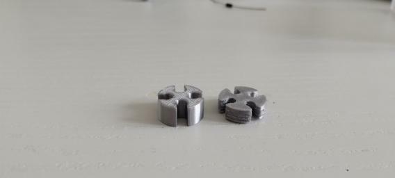

A parte lo spreco di materiale ad ogni inizio stampa, mi son sero conto che alcune stampe escono "perfette" altre la superficie superiore, a partità di file (solo ripetendo di nuovo la stampa) esce increspato oppure liscio, così come la parete laterale che presenta a volte giunzioni.
Stampo monocolore e con PLA asciutto.

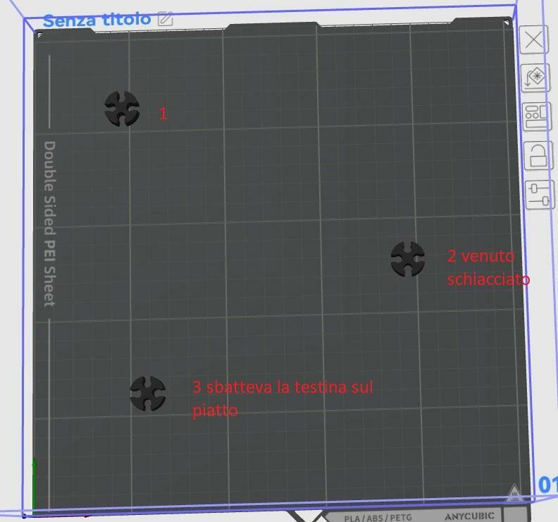

Stamattina, fiducioso che era tutto ok, ho fatto la stampa dei blocchetti per i tubi dei filamenti, ed essendo oggetti piccolissimi, ho pensato di stamparne 3 su un solo piatto, li ho spiazzati a dovere e poi ho iniziato: il primo pertetto, il secondo tutto collassato in altezza e il terzo al primo layer la testina sbatteva sul piatto in maniera insistente.
E' un problema di stampante oppure dello slicer che fa danni nel creare il file?
Nel primo caso renderò la stampante (sperando che anycubic lo accetti), mentre nel secondo caso, attenderò con pazienza la risoluzione di questi bachi.
Allego i files del progetto, il gcode e la foto dei primi 2 pezzi.
Se qualcuno sa leggere il gcode e mi può confermare che gli assi z del pezzo 2 e 3 sono sbagliati?

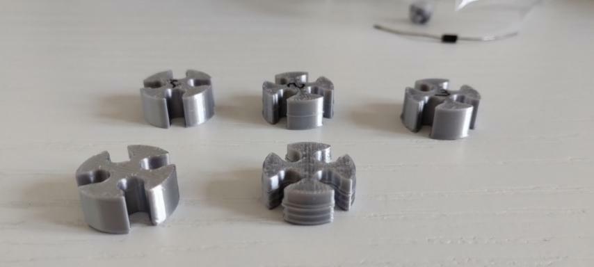

Fatto ulteriore test:
1 è ok
2 è 1 mm più basso
3 collassato sul piatto la testina.
Allego foto dei 2 ultimi test.
Non mi spiego come cambi di volta in volta l'esito a parità di file usato.
Ugualmente ieri ho stamato altri pezzi di forme squadrate più grandi e alcuni uscivano bene altri erano pessimi (stampa di un singolo pezzo).
A questo punto penso abbia seri problemi con l'asse Z (non mi sembra ci sia nessun gioco nella testina e nei 3 movimenti)

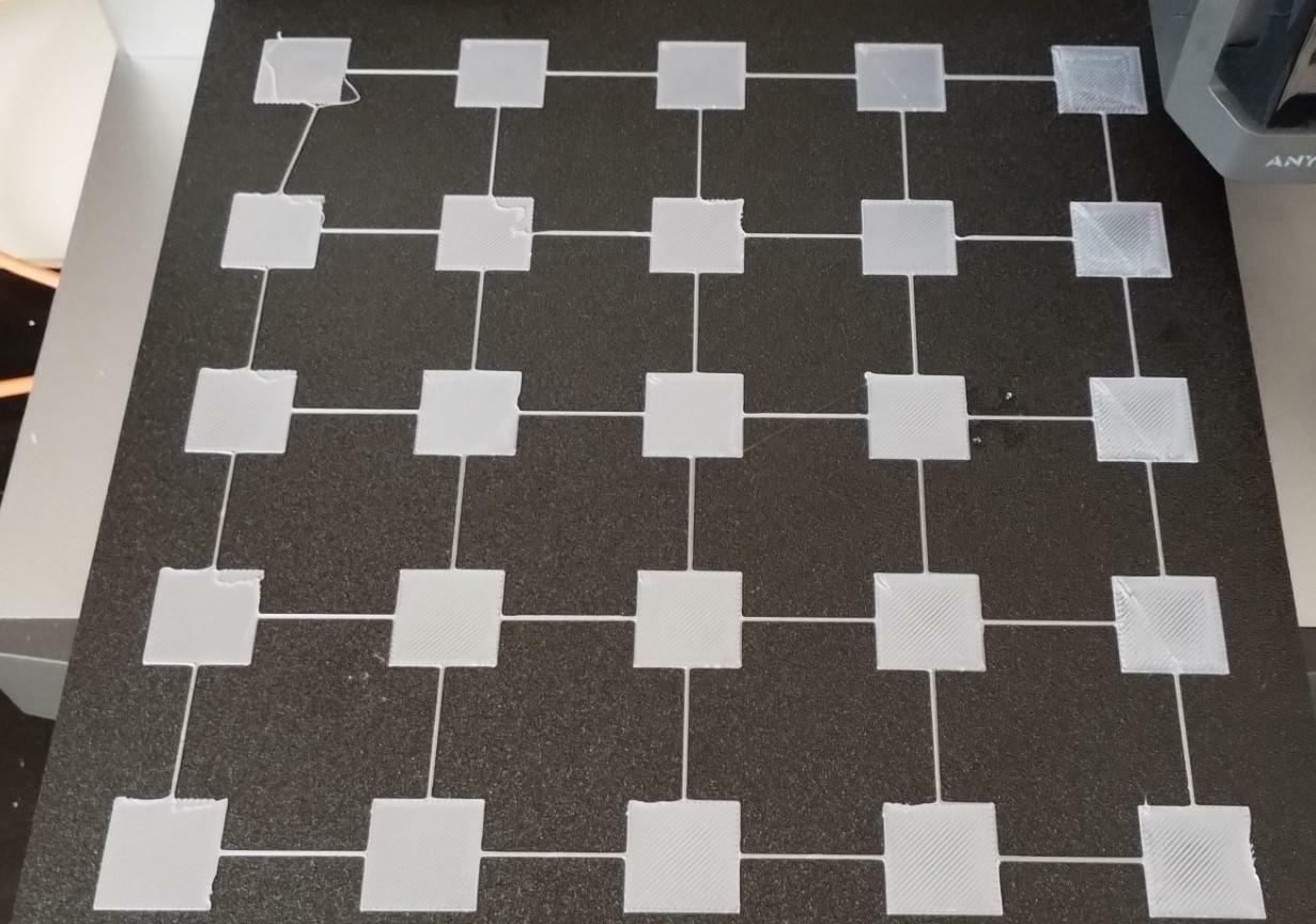

Domani provo a fare una stampa solo di 1 layer: deve essere grande quasi quanto il piatto?
Be' puoi fare dei quadratini, es: 5x5-Bed-Level-Calibration-v2.stl , togli 1 cm dalla misura del piatto.
Per provare giusto l'offset basta anche un solo rettangolino, magari stampalo sopra alla cella di carico dell'offset.

Buongiorno, provato a fare la stampa di test, con livellamento e vibrazioni.
Ho fatto il test su tutto il piatto, come dal tuo file.
Cambia il riempimento di ogni quadretto con densità non uniforme con peggioramento su tutto il perimetro.
Ho fatto anche delle foto in trasparenza e si vede che spesso all'interno del singolo quadretto non c'è uniformità.
Sono in attesa che mi autorizzano al reso.
Siccome ho letto di diversi casi in rete, non mi sento nemmeno fiducioso di procedere con una sostituzione.
Preferisco cambiare brand
