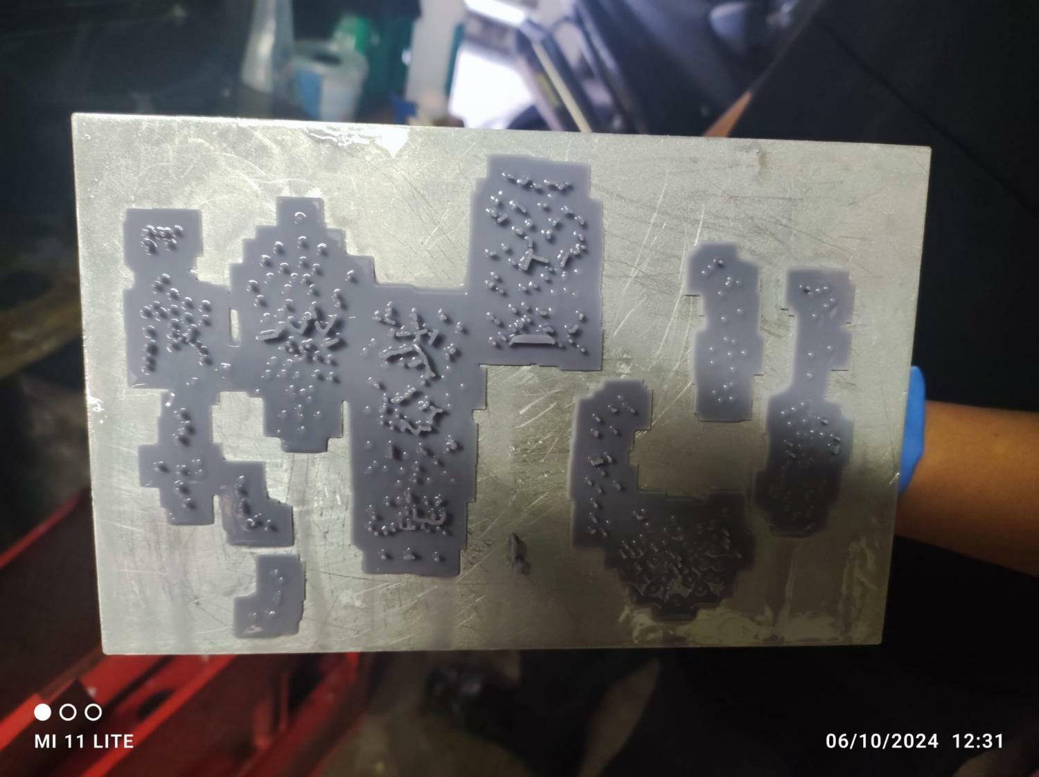

salve a tutti, da qualche giorno la mia stampante 3d a resina non stampa, pensavo fosse la pellicola fep e quindi l'ho cambiata ma come ho scritto prima non stampa, all'inizio sembra andare ma quando vado a ricontrollare vedo che sul piatto c'è solo la base iniziale con qualche supporto (mando foto) e il resto tutto sulla vasca della resina. Come posso risolvere? grazie

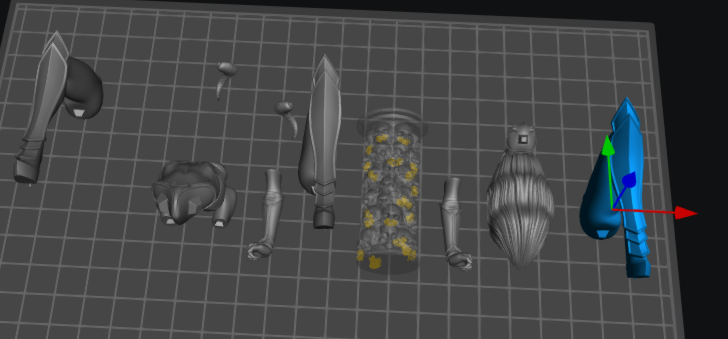

gira anche l'immagine dallo slicer di quello che vorresti stamparecosi' a sentimento potrebbe essere un problema di pochi supporti, ma senza sapere cosa dovrebbero sostenere la mia rimane solo una illazione 🙂
dovrei stampare questo:
 ovviamente con i supporto, ma ho fatto di tutto. Può essere perchè la vasca della resina non è alla scritta "max"?
essendo che un 1kg di resina ci arriva alla scritta "max" e io ho preso quella da 500g
