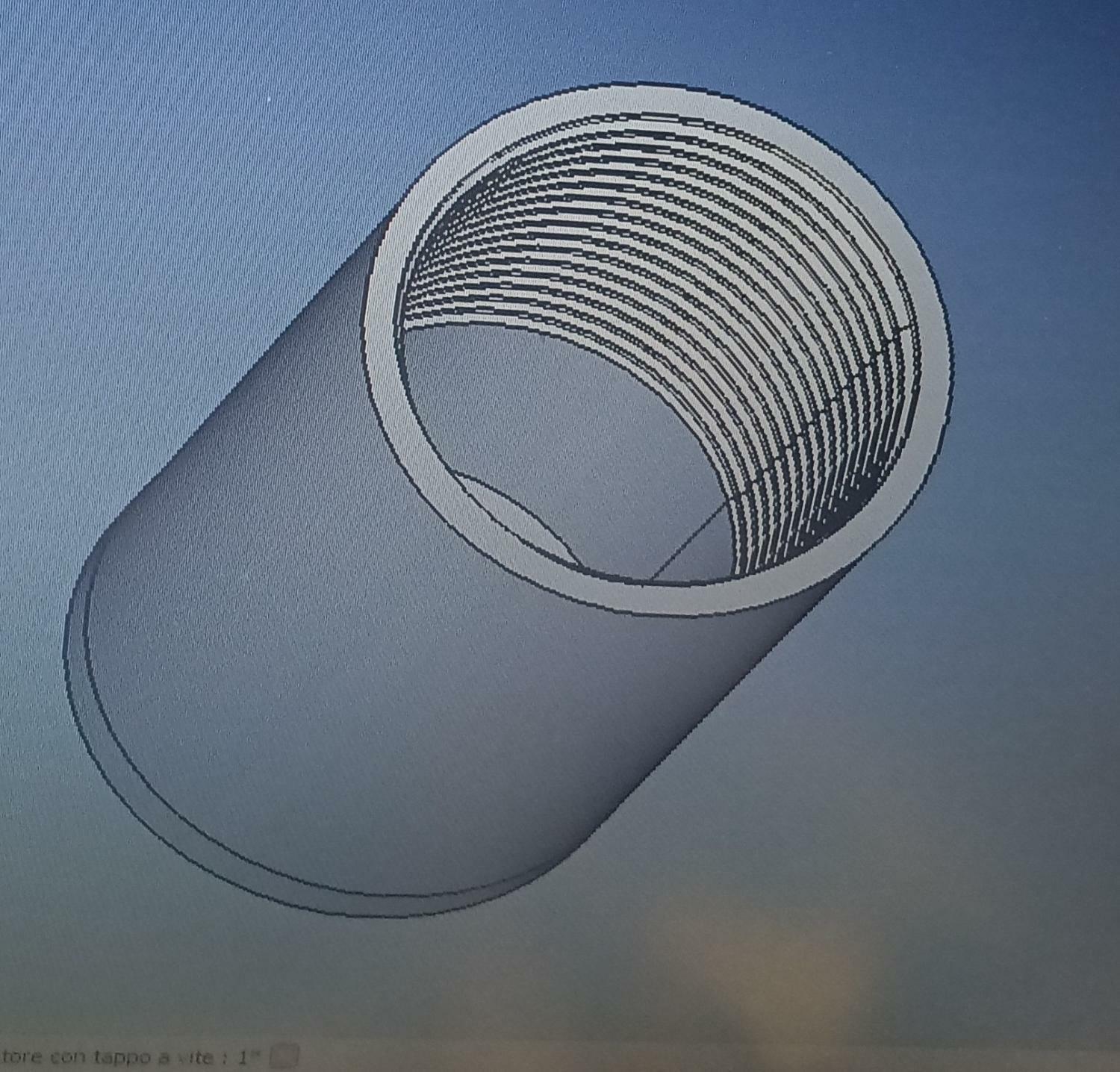

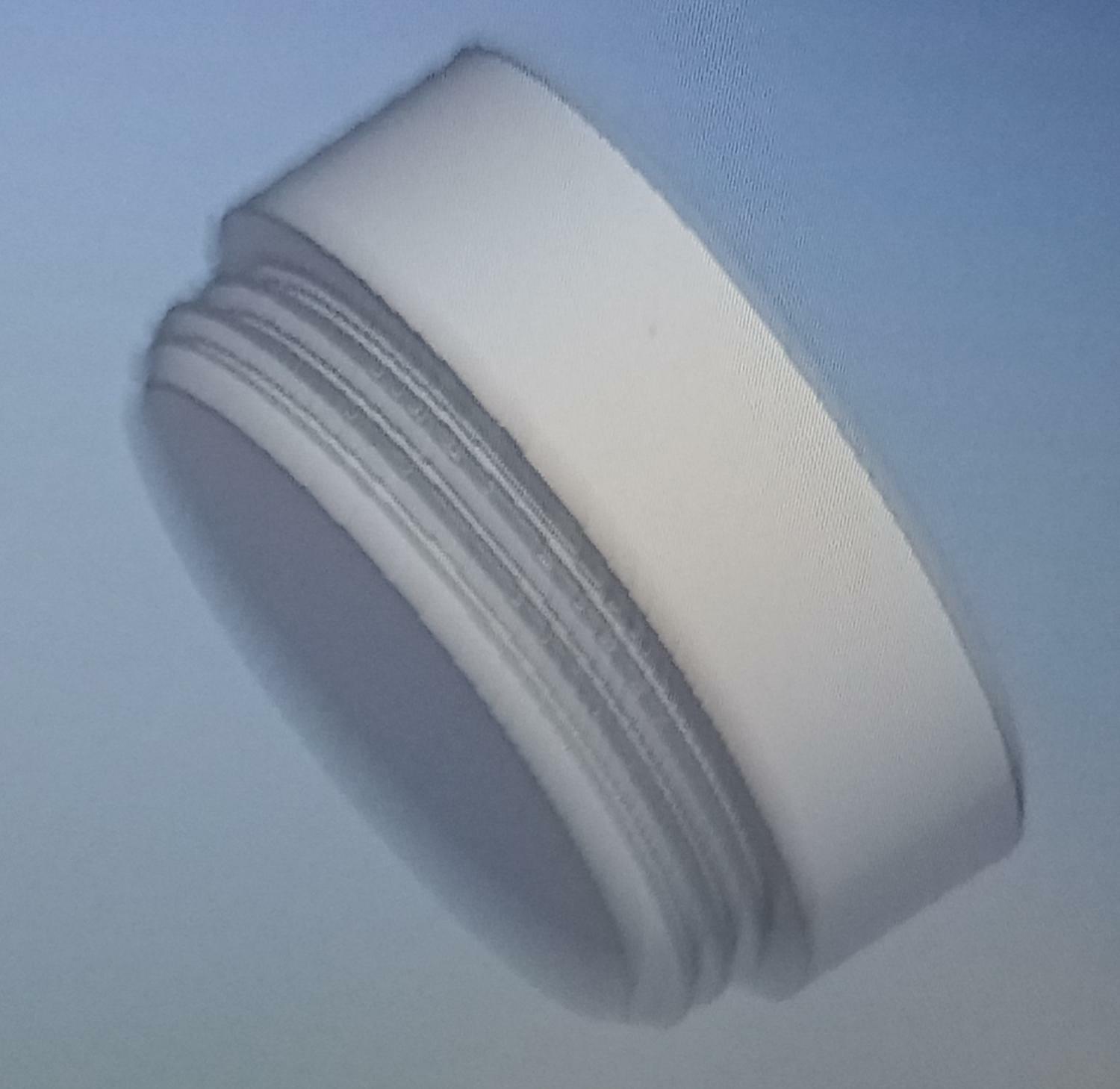

apprendista Inviato 11 Ottobre Condividi Inviato 11 Ottobre (aggiornato) salve ho fatto una prova di cilindro con tappo a vite usando freecad ma quando lo vado a stampare usando orca slicer , a stampa finita il tappo non si avvita nel cilindro. dove sbaglio ? non riesco a caricare ne in stl ne in gcod ne compresso zip Modificato 11 Ottobre da apprendista Cita Link al commento Condividi su altri siti Altre opzioni di condivisione...
eaman Inviato 11 Ottobre Condividi Inviato 11 Ottobre Che facciamo, tiriamo a indovinare? Perche' non si avvita? 1 Cita Link al commento Condividi su altri siti Altre opzioni di condivisione...
Killrob Inviato 12 Ottobre Condividi Inviato 12 Ottobre non si avvita perhé non hai considerato le tolleranze del materiale, quando il filamento si deposita inevitabilmente si allarga un po', devi considerare 0.25mm almeno di tolleranza su entrambe le filettature, sia maschio che femmina 3 Cita Link al commento Condividi su altri siti Altre opzioni di condivisione...

apprendista Inviato 3 ore fa Autore Condividi Inviato 3 ore fa Il 12/10/2024 at 10:13, Killrob ha scritto: non si avvita perhé non hai considerato le tolleranze del materiale, quando il filamento si deposita inevitabilmente si allarga un po', devi considerare 0.25mm almeno di tolleranza su entrambe le filettature, sia maschio che femmina Ci avevo pensato ma vedendo alcuni video vedevo,credo americani, progettavano e stampando senza ulteriori passaggi con freecad, anche in un video italiano per tornitura non ha aggiunto passaggi per la tolleranza e pensavo erroneamente che bastasse,ho fatto anche prove con un cilindro con tappo non a vite e va preciso preciso ma si chiude bene . Ora dal video vedo che dipende dallo slicer o alcuni lo fanno manualmente con processi non automatici con il programma di progettazione; come mi consigliate di dagli la tolleranza. Uso freecad e orcaslicer; anche se con orca slice ogni volta non ricordo più ciò che avevo letto e non trovo più un tipo di spiegazione che faceva capire le varie impostazioni e potenzialità di orcaslicer in modalità scritta e ho dovuto abbandonare per un po' di tempo la stampa 3d e freecad . Cita Link al commento Condividi su altri siti Altre opzioni di condivisione...
Killrob Inviato 3 ore fa Condividi Inviato 3 ore fa io lo faccio da progetto 1 Cita Link al commento Condividi su altri siti Altre opzioni di condivisione...
