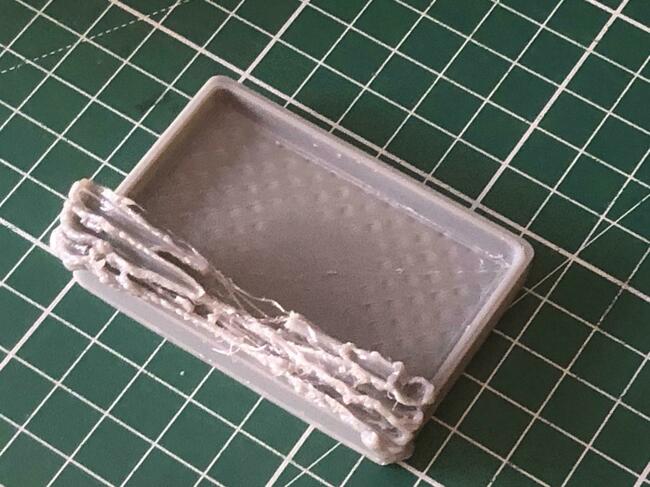

No no, certo, tutto a cavo di alimentazione staccato. Ma poi la questione si è verificata all'improvviso, prima degli "sciappinamenti". Finito di stampare, spento, riacceso dopo 5-6 ore e niente, tutto fermo.
Si avevo visto questa cosa di scambiare i cavi, però, anche fosse che uno è cotto, è possibile che attaccando la stampante a repetier host, non dà proprio segni di vita, neanche asse per asse? Nel caso, facendo l'home dei singoli assi, quelli col collegamento sano avrebbero dovuto muoversi, giusto? Invece niente, la stampante proprio non risponde.
Non vorrei dire una cazzata ma quella puo' anche essere una questione di connessione seriale, che su windows...
Se i motori si muovono da console / gcode -> l'elettronica e' a posto.
Poi voglio dire, se pensi che quella sonda possa avere dei collegamenti fallati prova a scollegarla un attimo e a muovere gli asse / iniziare una connessione seriale.
  • Like 3
Centrato finalmente il problema: ho scoperto (anche per intervento indiretto di @Killrob di cui ho letto alcuni post su un altro vecchio topic) che l'errore che mi dà Repetier Host  [printer halted. kill() called], ha a che fare con l'endstop o con il motore. Riconnettendo la stampante, sono infatti riuscito a far muovere manualmente Z e Y ma non X, poi ho staccato i connettori del motore/endstop di X e, meraviglia, la stampante va in auto home, ovviamente con solo 2 assi.
Penso, con ragionevole certezza, che il malfunzionamento di X sia anche il problema che causava gli errori di stampa che hanno originato questo topic.
Il problema, quindi, è sicuramente lì. Tra i ricambi, ho il motore dell'estrusore bowden che mi è rimasto da quando l'ho sostituito con quello DD che già lo aveva di suo, e l'end stop di Z che ho tolto quando ho messo il CR touch. Il motore è un 42-34, quindi eventualmente lo sostituisco senza problemi; posso sostituire anche l'endstop con quello di Z che ho? E' solo una questione di orientamento nel montaggio o c'è dell'altro?

Ok, grazie @Killrob, si ho visto. Ho cambiato l'endstop ma non è cambiato niente, quindi o motore, o cavo a sto punto. Già che ci siamo, ho smontato e ho visto che il motore ha la puleggia della cinghia inamovibile. Pensavo si potessero separare...
EDIT: No ok, ho visto che c'è proprio un kit X apposito. Ora lo prendo e via. Speriamo di tornare a stampare presto.

BTW: se non funziona l'end stop ti parte la toolhead che poi va' a ragliare contro l'endstop e dopo un po' dovrebbe terminarsi e dare errore. Se non si muove proprio e' il motore o relativo cablaggio.
