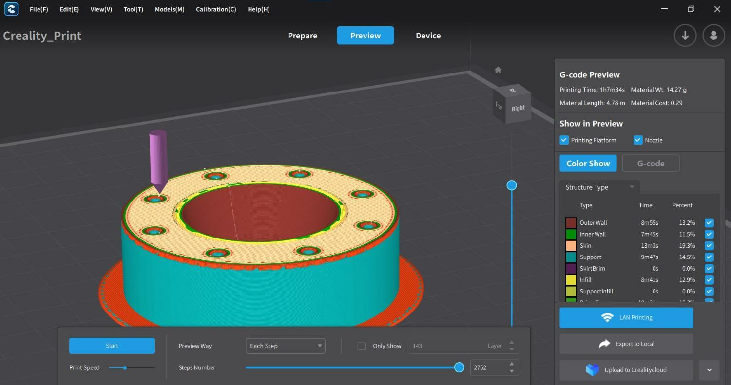

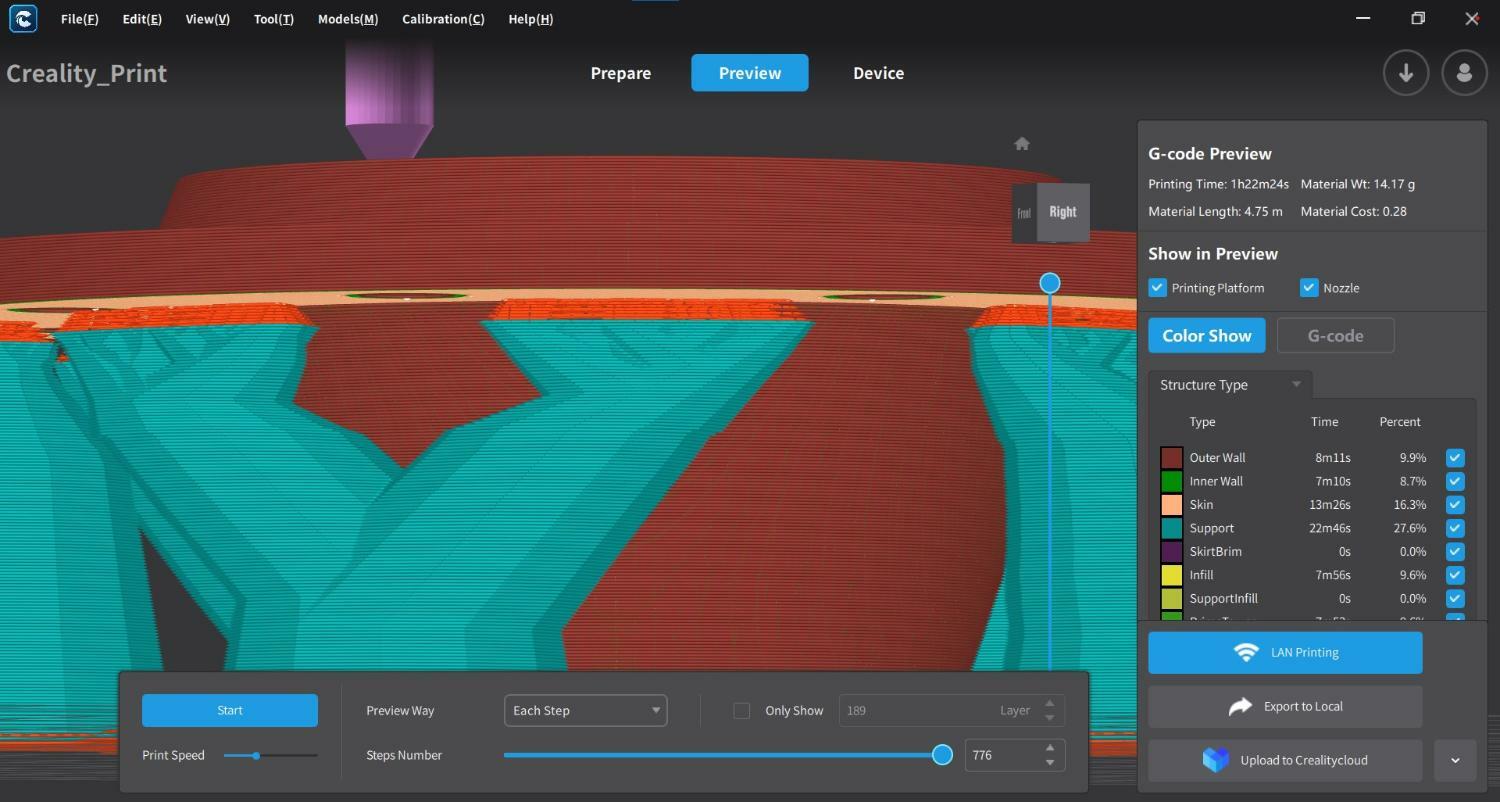

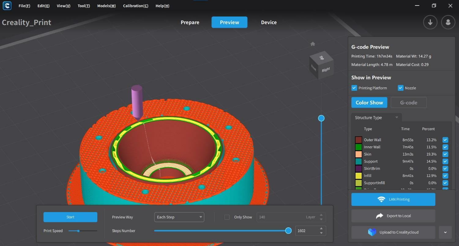

Salve devo stampare questo pezzo non riesco a capire quale supporto è meglio poiché entrambi causato defetto una volta stampato (la parte rossa forse troppo spessa) come posso risolvere nei parametri della stampa(creality print 4.3), consigli su come migliorare in generale i supporti per evitare spessore (parte rossa)  ...

Be' una cosa piu' semplice sarebbe stampare quel pezzo in due parti e poi incollarle.
Altrimenti dato che la superficie di contatto e' piatta potresti cambiare filamento solo per l'interfaccia di contatto e farla in PETG se contro PLA.
Se no devi fare delle prove e trovare le impostazioni migliori con quello che hai.
Se il problema e' la "troppa" aderenza del toplayer del supporto sul pezzo, puoi provare a lavorare sul flow dell'ultimo layer del supporto (riducendolo) o sulla tramatura dell'ultimo layer. Ad ogni modo nn hai alternative se nn fare delle prove creandoti un modello di test a sbalzo e provando diverse combinazioni. Come detto da @Killrob, one-fit-all nn si applica alle nostre stampanti anche se dello stesso modello
