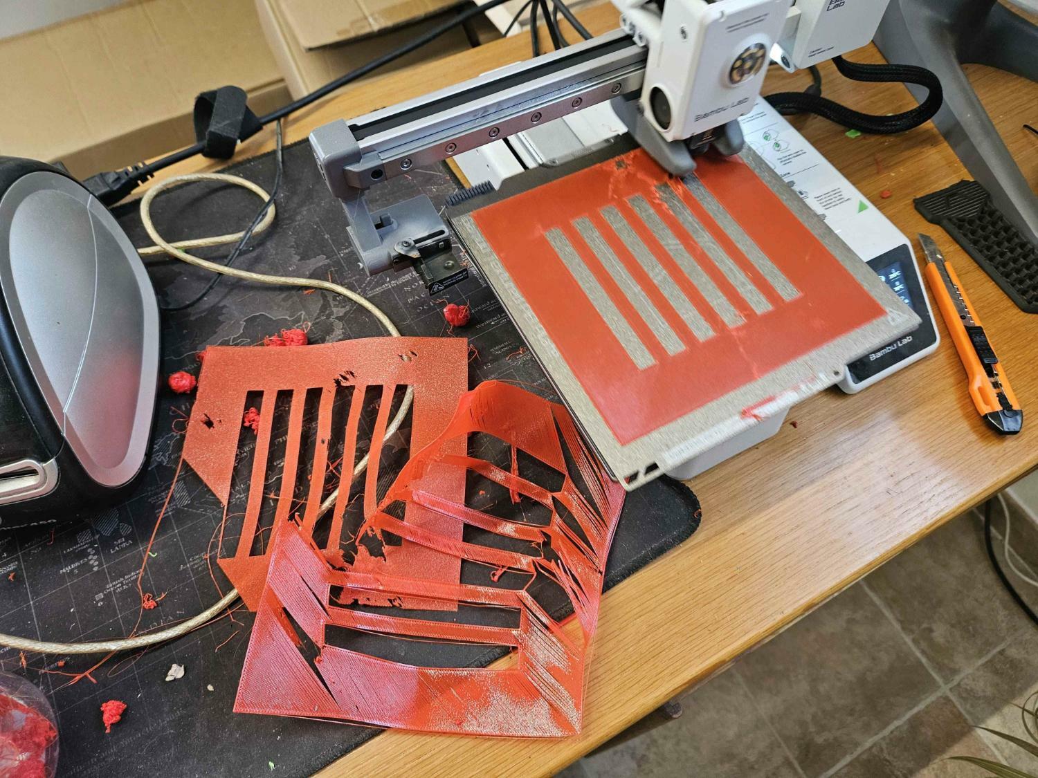

ciao, vorrei chiedervi perchè capitano questi problemi il più delle volte random
stampo un copritombino e presenta buchi dappertutto, sfilacciamenti, ecc.
interrompo e riprovo la stampa e la cosa migliora ma di pochissimo, interrompo e riprovo ma ci sono sempre imperfezioni come se il filamento non aderisse bene al piatto ma solo in certi punti
cosa ne pensate?

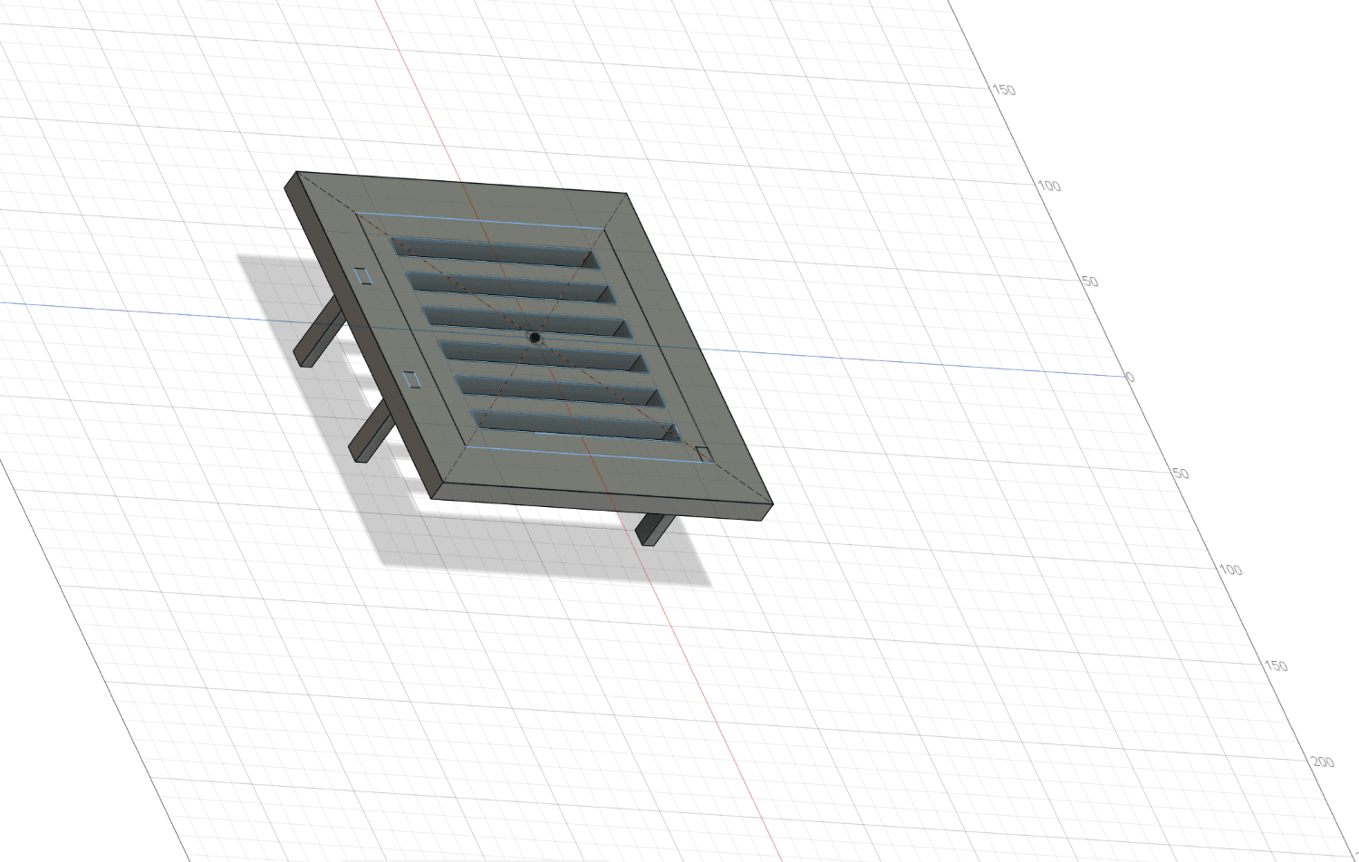

Quello orientato cosi' non lo stamperai mai, devi ruotarlo di 180" in X.
si infatti in stampa è stato capovolto

In quella in basso se troppo alto / sotto estruso.
Nelle altre hai il filamento che non aderisce bene al piatto.
- Temperature sbagliate
- Piatto da pulire
- Filamento da asciugare / difettoso
- nozzle da cambiare
BTW: porta sfiga cercare di fare stampe grosse quanto l'intero piatto, ai bordi e' sicuramente un casino...
Al dila' del fatto che un copri tombino in PLA / PETG ha una aspettativa di vita ridicola 😞
