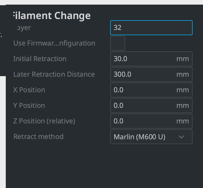

vinlet Inviato 18 Ottobre 2024 Inviato 18 Ottobre 2024 Eccomi di nuovo qua a chiedervi aiuto!! (secondo me è ora di cambiare stampante) ho continuamente l errore al cambio colore “printer halted please reset” sulla mia ender 3 ho controllato e cambiato già la sonda e il termistore e verificato che non sia il piatto, succede quando dopo poco che mi chiede il cambio colore e la temperatura inizia a scendere, appena ricarico il colore e do l ok, inizia a riscaldarsi l hot end e mi da l allarme. Oltre ai due cavi che ho cambiato cos’altro posso controllare? Cita

vinlet Inviato 18 Ottobre 2024 Autore Inviato 18 Ottobre 2024 (aggiornato) 4 ore fa, FoNzY ha scritto: a me da l'idea che sia un problema di "firmware", la mia sensazione è che al riscaldo non segua il profilo che si aspetta nella temperatura e quindi parta la protezione per la temperatura fuori controllo.... hai la ventola accesa quando fai questa cosa? la ventola che soffia sull'hot end puo' causare di questi problemi. Proverei a rifare un pid autotune in ogni caso. puoi decidere la temperatura di stand by? se puoi tienila uguale a quella di stampa.... Uso cura e aggiungo lo script cambio colore, seleziono usa impostazioni firmware e non imposto nulla, ho provato a non usarlo ma mi lascia una piccola goccia di filamento sulla stampa. Ma non ricordo se cala la temperatura. Però mi chiedo potrebbe essere anche un problema di bassa tensione dal alimentatore? Per il pid autotune non sapevo l esistenza, domattina lo faccio e provo. Modificato 18 Ottobre 2024 da vinlet Cita
eaman Inviato 18 Ottobre 2024 Inviato 18 Ottobre 2024 2 ore fa, vinlet ha scritto: Però mi chiedo potrebbe essere anche un problema di bassa tensione dal alimentatore? Be' quello te lo dovrebbe fare anche quando scaldi normalmente. 2 ore fa, vinlet ha scritto: seleziono usa impostazioni firmware e non imposto nulla Bisogna che vai a vedere queste impostazioni firmware allora. Non le chiedere a me, io uso Klipper e anche su Marlin facevo le mie impostazioni. 1 Cita
