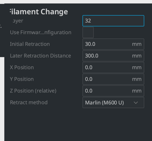

vinlet Inviato 22 Ottobre 2024 Autore Inviato 22 Ottobre 2024 Risolto... non so perché ma la scheda della mia ender v1.1.4 ha il gnd invertito. e ciò faceva ritornare indietro l asse Z. in fine l' autotune dei PID mi ha risolto il problema della temperatura. ho aggiunto autolivellamento bilineare a 25 punti e ora la pulizia del nozzle automatica. l'unica pecca è che non so come inserirla in automatico su cura dopo il cambio colore... 2 Cita

vinlet Inviato 22 Ottobre 2024 Autore Inviato 22 Ottobre 2024 9 ore fa, eaman ha scritto: Non si usa piu', si fa una adaptive mesh: https://github.com/KhalidKhattak/Adaptive-Mesh-Levelling-Cura Io mai fatto con Cura, Orca lo fa di default. ok provvedo ad aggiornarmi, ne approfitto per chiedere... non va piu la retrazione al cambio colore spurga solo!! sto usando marlin 1.1.9, cosa potrebbe essere? Cita
eaman Inviato 23 Ottobre 2024 Inviato 23 Ottobre 2024 13 ore fa, vinlet ha scritto: ok provvedo ad aggiornarmi, ne approfitto per chiedere... non va piu la retrazione al cambio colore spurga solo!! sto usando marlin 1.1.9, cosa potrebbe essere? O usi M600 che e' configurato nel firmware o metti direttamente il codice gcode che vuoi nello slicer. Considerando che con Marlin devi ricompilarlo per cambiare M600 ti conviene gestirlo dallo slicer. 2 Cita
vinlet Inviato 23 Ottobre 2024 Autore Inviato 23 Ottobre 2024 7 ore fa, eaman ha scritto: O usi M600 che e' configurato nel firmware o metti direttamente il codice gcode che vuoi nello slicer. Considerando che con Marlin devi ricompilarlo per cambiare M600 ti conviene gestirlo dallo slicer. sono riuscito ad impostare al mm carico e scarico, errore mio nelle proporzioni di filamento rispetto al parametro di estrusione massima. ho ricreato un secondo file marlin in cui sto testando la pulizia del nozzle al cambio colore se funziona pubblico i due file configuration in modo che qualcun altro possa gia avere una base testata già con firmware snellito per la scheda originale ender v1.1.4. 1 1 Cita
