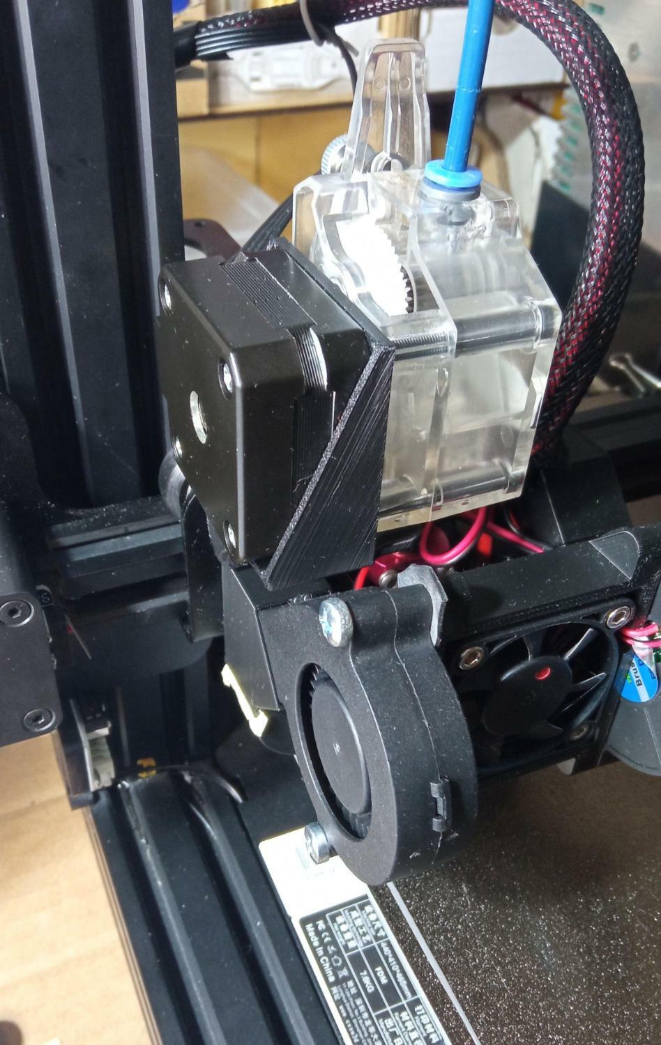

Buon pomeriggio a tutti. Come anticipato nella presentazione, ho acquistato una Ender 3 usata e maledico quel giorno. Sono riuscito a trovare lanugine nell’alimentatore, non aggiungo altro. Sorvolando sù ció, ho rimesso in piedi la stampante sostituendo tutte le ventole, l’intero gruppo di estrusione (spingifilo in alluminio creality, tubo capricorn, hotend mk8 con gola bimetallica), scheda 4.2.7. Ho aggiornato a Marlin 2.0.6 dal sito creality ed ora ho diversi problemi. Il primo con il quale stó combattendo da aimè  due settimane è lo stringing. Ho utilizzato Cura fino a prima della sostituzione della gola bimetallica (sostituita per continui clog con valore di velocità/distanza dí retraction ridicoli ) e poi sono passato direttamente ad Orca.  Non riesco a trovare la giusta combinazione di velocità e distanza di retraction, perché continuo ad avere inesorabilmente stringing. Ho visto qualsiasi video sù Yt e letto qualsiasi guida, ma nulla. Gli step mm xyze sono calibrati a dovere ed il gruppo di estrusione è montato bene. Ho fatto una temptower ed i risultati mi portano ad avere una temperatura di 200 nozzle e 50 bed. Se scendo sotto i 200 il materiale non stratifica, quindi non posso giocare con tale parametro. Ho provato valori di retrazione fino a 6,5 mm oltre ai quali cliccka. Ho provato velocità dai 25 mm/s fino ai 60 ma anche qui nulla. Ho lo Z hop attivo a 0,4 mm. Posto un link con le foto ad una benchy, dove si vedono molti difetti. Non só più come fare…

dalle foto sembra che hai un problemino di estrusione, probabilmente sottoestrusione date le paretine delaminate che si vedono dall'alto. posso solo consigliarti di controllare bene che ugello/gola/bowden/estrusore funzionino a dovere.

Ho un bowden capricorn di circa 350mm. Quando vado oltre i parametri di distanza/ velocità di retrazione 6,5 mm a 60 mm/s si intasa l’hotend e mi clicca lo spingifilo, non facendocela a spingere il filo in quanto c’è ostruzione. La molla è carica il giusto, il motore è nuovo ed idem lo spingifilo creality in alluminio. Come scrivevo sopra l’intero gruppo di estrusione è completamente nuovo e montato per bene oltre ad essere nuovo ed avere la gola bimetallica. Non ho risalite di materiale dalla filettatura ne da nessun’altra parte. Posso aumentare il flusso per risolvere la sottoestrusione? Gli step mm di E sono stati tarati. Per lo stringing cosa mi invento?

per la velocità di stampa secondo me 60mm/s sono una velocità max per la ender3 di fabbrica. stai sui 30 dato che non sai ancora bene cosa non funziona a dovere. la velocità di retrazione io tengo 25 (quella del profilo standard di cura)
hai provato un nozzle nuovo? la mia idea è che l'estrusore clicca perchè la plastica non esce liberamente, hai un'ostruzione da qualche parte quindi si accumula pressione nell'hotend e di conseguenza fai fili negli spostamenti.
controlla anche il bowden che non abbia strozzature nella parte iniziale e finale
ultima cosa che mi viene in mente, hai caricato il profilo della ender3 sugli slicer che usi?

La velocità di stampa la tengo sui 50 mm/s e varia da sola in base allo slicer ed al punto che “stà disegnando”. Con 60 mm/s intendo la velocità di retraction ed è la standard di OrcaSlicer. In Retraction le ho provate tutte le combinazioni fino a max 6,5 mm e 60 mm/s, poi oltre queste ho intasamento.

Di nozzle ne ho cambiati ben 3. L’ostruzione a quanto ho notato avviene come conseguenza alle continue retraction (quindi fuori/dentro la zona calda)in fase di test di quest’ultima. I fili sono sia per oozing a macchina ferma che per stringing a macchina in movimento

Il Bowden è nuovo e tagliato dritto. I profili li ho caricati con i valori di default per la ender 3 e poi modificati con i parametri che ho nella macchina (direttamente dallo schermo di quest’ultima)

E mettila in direct drive, problema risolto. La mia usa 0.40mm di retraction 🙂
Poi mettici una o due ventole importanti, tipo 5015 o 5020.
E bisogna che la fai muovere: velocita' di travel e accelerazione, altrimenti ovvio che fa i fili.

Che e' tanto, ma a che velocita' stampi?

cala la velociatà di stampa a 35, per le pareti che non si legano. anche la velocità di retrazione prova sui 25 e vedi come viene. travel a 150.

Ho appena sostituito tutte le ventole con quelle identiche ed originali, oltre ad aver preso spingifilo e bowden nuovo. Stampo a 50 mm/s, travel 150 mm/s ed accelerazioni di default

La velocità di stampa per le pareti lo slicer la cala in automatico. Travel a 150 di default anche per me. 25 mm/s di velocità retraction li ho provati su diverse distanze, ma nulla! Onestamente non ho provato distanze/velocità  di retraction sotto i 3 mm

Hmm, vuoi dire che hai 500mm/ss di accel?
Oh buone notizie per te: l'hardware della tua stampante puo' fare molto di piu'.
Comincia a stringere le cinghie a ~100-120hz https://belt.connect.prusa3d.com/
Poi dai su' alla corrente dei motori fino a che non scaldano, se riesci a tenerci la mano sopra va' bene, compra dei dissipatori: https://www.aliexpress.com/item/4000723868050.html
Se sei in shopping compra anche delle cinghie buone se ci tieni: https://www.aliexpress.com/item/1005005770894689.html
Ora dipende anche dal firmware che usi ma dovresti poter fare almeno 2500 per i travel e movimenti vari e ~1500 per i perimetri esterni, velocita' di travel 350mm/s .
Se la metti a posto la tua stampante fa anche piu' di 10000 di accel.
Se la fai muovere un po' fa meno stringing.

La menata e' che la Ender3 ha un motore per l'estrusore di dimensione maggiorate e tu dovresti usarne uno ridotto per il direct drive, quindi una opzione fuba e' scambiare il motore di X sull'estrusore. Pero' Creality nella sua smodata saggezza non ha messo una pulley col grano nell'ingranaggio dell'motore dell'estrusore e serve un estrattore per togliere la ruota dentata, quindi o risolvi oppure ti compri tipo quel motore consigliato che costa poco ed e' piu' leggero.
Se no comunque se aumenti un po' le velocita' e metti delle ventole che raffreddano anche col bowden dovresti poter fare un 2mm di retrazione che e' gia' meglio che farne 6mm 😛
