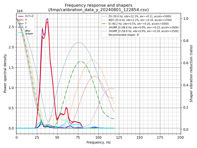

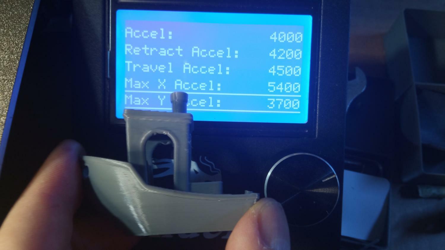

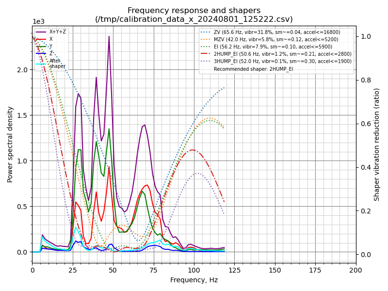

eaman Inviato 28 Ottobre Condividi Inviato 28 Ottobre Allora, un conto e' l'accelerazione / velocita' massima che puoi raggiungere per travel e un'altro e' quella di stampa e altra ancora quella per i perimetri esterni, per quest'ultima serve appunto Input Shaping. Per culo c'e' una foto della mia vecchia ender con Marlin: Per altro se ricordo bene nel mio file di config di Marlin https://store.piffa.net/3dprint/ender/marlin/ c'erano i miei valori dato che quella scheda aveva la porta USB bruiciata. Se ti interessa ti posso dare una copia dei miei dati via Klipper: Input Shaping: 14:29:57 // Calculating the best input shaper parameters for y axis 14:30:00 // Fitted shaper 'zv' frequency = 39.0 Hz (vibrations = 12.1%, smoothing ~= 0.105) 14:30:00 // To avoid too much smoothing with 'zv', suggested max_accel <= 5900 mm/sec^2 14:30:04 // Fitted shaper 'mzv' frequency = 35.2 Hz (vibrations = 2.0%, smoothing ~= 0.164) 14:30:04 // To avoid too much smoothing with 'mzv', suggested max_accel <= 3700 mm/sec^2 14:30:07 // Fitted shaper 'ei' frequency = 40.2 Hz (vibrations = 0.5%, smoothing ~= 0.199) 14:30:07 // To avoid too much smoothing with 'ei', suggested max_accel <= 3000 mm/sec^2 14:30:10 // Fitted shaper '2hump_ei' frequency = 48.8 Hz (vibrations = 0.0%, smoothing ~= 0.227) 14:30:10 // To avoid too much smoothing with '2hump_ei', suggested max_accel <= 2600 mm/sec^2 14:30:14 // Fitted shaper '3hump_ei' frequency = 59.0 Hz (vibrations = 0.0%, smoothing ~= 0.235) 14:30:14 // To avoid too much smoothing with '3hump_ei', suggested max_accel <= 2500 mm/sec^2 14:30:14 // Recommended shaper_type_y = ei, shaper_freq_y = 40.2 Hz 14:30:14 // shaper_type_x:2hump_ei shaper_freq_x:55.800 damping_ratio_x:0.100000 14:30:14 // shaper_type_y:ei shaper_freq_y:40.200 damping_ratio_y:0.100000 14:48:29 // Calculating the best input shaper parameters for x axis 14:48:32 // Fitted shaper 'zv' frequency = 47.6 Hz (vibrations = 23.0%, smoothing ~= 0.074) 14:48:32 // To avoid too much smoothing with 'zv', suggested max_accel <= 8800 mm/sec^2 14:48:36 // Fitted shaper 'mzv' frequency = 37.4 Hz (vibrations = 6.2%, smoothing ~= 0.146) 14:48:36 // To avoid too much smoothing with 'mzv', suggested max_accel <= 4100 mm/sec^2 14:48:40 // Fitted shaper 'ei' frequency = 45.2 Hz (vibrations = 4.8%, smoothing ~= 0.158) 14:48:40 // To avoid too much smoothing with 'ei', suggested max_accel <= 3800 mm/sec^2 14:48:43 // Fitted shaper '2hump_ei' frequency = 45.0 Hz (vibrations = 0.3%, smoothing ~= 0.266) 14:48:43 // To avoid too much smoothing with '2hump_ei', suggested max_accel <= 2200 mm/sec^2 14:48:46 // Fitted shaper '3hump_ei' frequency = 52.2 Hz (vibrations = 0.0%, smoothing ~= 0.301) 14:48:47 // To avoid too much smoothing with '3hump_ei', suggested max_accel <= 1900 mm/sec^2 14:48:47 // Recommended shaper_type_x = 2hump_ei, shaper_freq_x = 45.0 Hz 14:48:47 // shaper_type_x:2hump_ei shaper_freq_x:45.000 damping_ratio_x:0.100000 14:48:47 // shaper_type_y:ei shaper_freq_y:40.200 damping_ratio_y:0.100000 14:48:47 // Shaper calibration data written to /tmp/calibration_data_x_20240801_124726.csv file OLD: Y 14:30:07 // To avoid too much smoothing with 'ei', suggested max_accel <= 3000 mm/sec^ X 14:53:38 // To avoid too much smoothing with '2hump_ei', suggested max_accel <= 2800 mm/sec^2 eSteps BMG clone extruder 965 Your X axis frequency that needs compensation (in Hz) 35.91 Gcode Command to Set X Compensation M593 X F35.91 Your Y axis frequency that needs compensation (in Hz) 41.21 Gcode Command to Set Y Compensation M593 Y F41.21 Junction Dev: 0.12 Adv K: 0.12 Accel: 4200 2 ore fa, Matteo2888 ha scritto: Stó facendo le ossa con la ender, ma praticamente con quello che sto spendendo, facevo una A1 e problemi zero. Si ma con la A1 non impari le accelerazioni e IS, sono sport diversi. 2 Cita Link al commento Condividi su altri siti Altre opzioni di condivisione...
