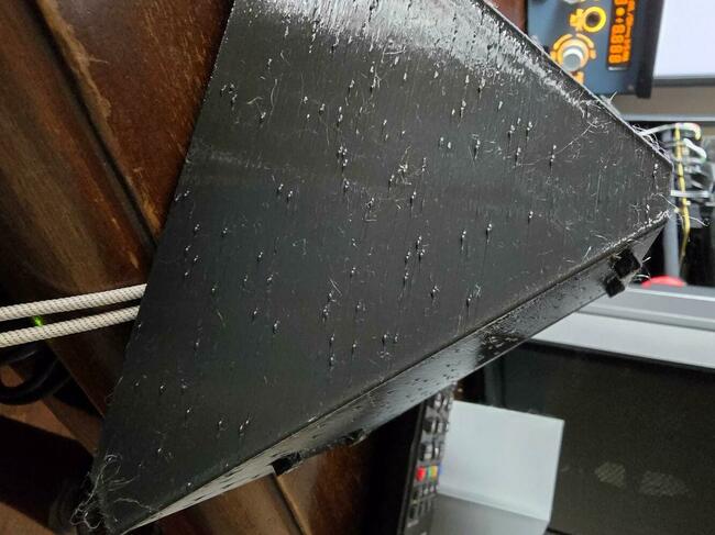

omnikohh Inviato Lunedì alle 10:58 Condividi Inviato Lunedì alle 10:58 Ciao a tutti, ho una bambulab a1 combo da qualche mese, ho un paio di problemi, il filamento si spezza ogni tanto all'interno dei tubicini , oggi stampando un oggetto, questo il risultato.. Cita Link al commento Condividi su altri siti Altre opzioni di condivisione...
Killrob Inviato Lunedì alle 11:26 Condividi Inviato Lunedì alle 11:26 se il filamento si spezza vuol dire che ha preso umidità. O lo cambi o lo asciughi. questo dovrebbe risolvere i problemi della foto 2 Cita Link al commento Condividi su altri siti Altre opzioni di condivisione...
Tomto Inviato 10 ore fa Condividi Inviato 10 ore fa Il 21/10/2024 at 13:26, Killrob ha scritto: se il filamento si spezza vuol dire che ha preso umidità. O lo cambi o lo asciughi. questo dovrebbe risolvere i problemi della foto Confermo . Il 21/10/2024 at 12:58, omnikohh ha scritto: Ciao a tutti, ho una bambulab a1 combo da qualche mese, ho un paio di problemi, il filamento si spezza ogni tanto all'interno dei tubicini , oggi stampando un oggetto, questo il risultato.. Ha ragione @Killrob . Comunque sia hai aggiornato il firmware della A1 ? Esegue una calibrazione automatica del flusso .Ho da poco la A1 mini ho avuto un problema simile al tuo con un pla marcio (cosa che ovviamente mi aspettavo) ma aggiornato il fw il risultato è stato notevole Cita Link al commento Condividi su altri siti Altre opzioni di condivisione...
