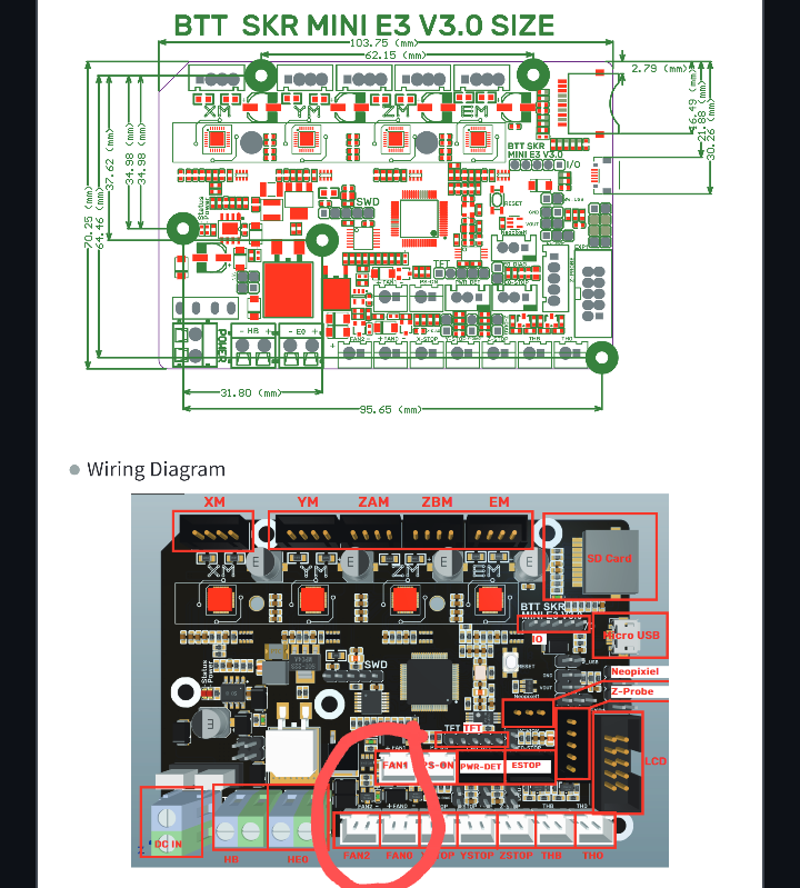

Sto collegando la piattina/fili dell'estrusore Sprite della creality alla skr mini e3v3 ma mi sono fermato nel collegare i fili delle ventole del case della stampante dell'estrusore. Già è stato modificato i due puntali +- con un connettore . Scusatemi se ci sarà già una discussione ma non l'ho trovata .

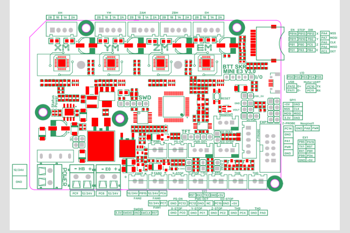

Ti serve sapere dove attaccare le ventole?
Per quello dipende come è configurato il firmware perché è quello che decide quale porta è la ventola dell'estrusore oppure del raffreddamento o altro...
Dovresti trovare i nomi dei pin a cui corrispondono le ventole (in klipper basta aprire i file di configurazione).
Poi ti serve il "pin out diagram" dove ci sono i nomi dei pin della tua scheda per capire dove attaccare la ventola.
Ad esempio, se la ventola dell'estrusore nei file di configurazione è associata al oin di nome P6, devi guardare dove sta nella scheda cercandolo nel "pin out diagram" E poi attaccare la ventola dell'estrusore in quel posto.
Il pin out diagram non è quello verde che hai postato (avevo fatto confusione anch'io all'inizio).
O fai così oppure devi andare a tentativi, provi ad attaccare una ventola su una presa a caso, provi ad attivare quella ventola e vedi se gira...

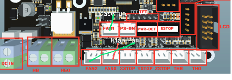

Sto usando Marlin su questa scheda, o ci provo ad usarlo, mi ha spiazzato un po' perché ha una postazione con i morsetti in meno. Sulla piattina dell'estrusore Sprite della creality le due coppie di fili delle ventole . I due fili con scritta fan + fan- sono quelli modificati con un connettore, quello verrà inserito sulla posizione tra quella del fan2 e xstop ? O sbaglio ? Screenshot_20241022-211044.thumb.png.0b1ca3f5130dfb84c1c0bba3983d8098.png

Ho visto che per molti è una cosa semplice ma per me no, anche se ho scaricato i diagrammi non sono sicuro di cosa fare e spero che, se riesco a non bruciare nulla, mi rimanga qualcosa in memoria .
Ho la tua stessa scheda e la cosa si risolve abbastanza facilmente. Guardati questa pagina e relativo video cosi' ti chiarisci meglio cosa puoi fare
https://notenoughtech.com/3dupgrades/bigtreetech-skr-mini-e3-v3-0/
la tua fregatura principale e' che da quella piattina dovra crimparti almeno un connettere su relativo JST e veficare che gli altri due connettori abbiano la polarita' corretta prima di inserirli nei JST della scheda
