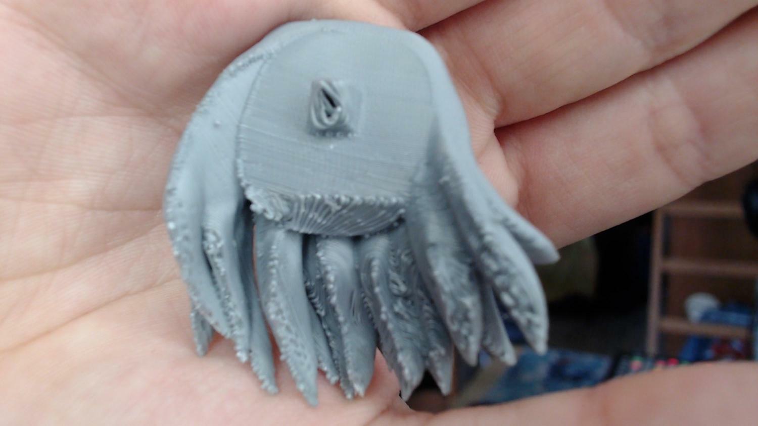

Buongiorno, vorrei stampare miniature, ho un ender3 (lo so che non è il massimo per le miniaure) le miniature le stampa abbastanze bene ma ho un problema con i supporti, dove i supporti appoggiano sulla miniatura la sfaldano praticamente e non so come fare ho letto che dovrei cambiare qualche impostazione sullo slider ma me ne intendo veramente poco, qualcuno potrebbe darmi dei consigli / delucidazioni, grazieWIN_20241023_14_31_34_Pro.thumb.jpg.14973f1d341b1fa6135fb821c969682e.jpg
Non esiste una ricetta, devi fare prove modificando un parametro alla volta fino a che nn trovi il giusto compromesso
I parametrisalieni di cui fare il tuning sono: quanti toplayer prima del pezzo, flowrate dell'ultimo layer prima del pezzo, distanza ultimo layer dal pezzo e la trama dell'ultimo layer prima del pezzo
