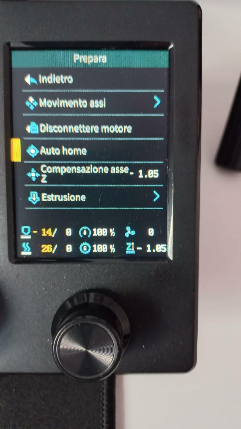

Ciao a tutti, premetto che parto da 0.... ho preso da 15 giorni una ender3 v3 SE per iniziare... e ho all'attivo una quindicina di stampe con ottimi risultati, premetto che l'ho presa esclusivamente per fare video (ho canale youtube)
Da 2 giorni all'accensione la temperatura estrusore risulta ballerina 8° / -14° (giuro che in casa ho 18 gradi 😉 ) e va in errore per temperatura troppo bassa
Se reimposto la macchina a ogni riavvio alle impostazioni di fabbrica la macchina va regolarmente.
Ho verificato firmware ma risulta gia l'ultima versione, a parte i tempi di risposta dall'assistenza, è in garanzia, sapete consigliarmi cosa fare? Cambio estrusore?
Grazie mille ... foto in allegato

non devi cambiare niente ne modificare il firmware, devi solo verificare che il sensore della temperatura vicino al nozzle resti nella sua sede e che i fili non facciano contatto con la parte metallica del blocchetto in cui è alloggiato
Grazie mille.... visto che sono un somaro non riesci a indicarmi dovè il sensore magari con una foto? scusami ma per me è un mondo nuovo 😞
