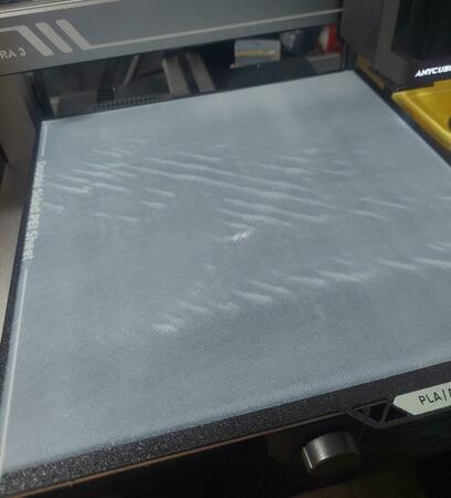

Screenshot_20241023_194312_Gallery.thumb.jpg.96d603eeeb1483c48a5466cdaef6ab26.jpgCiao a tutti, sto provando ad avere un primo layer più uniforme possibile, però mi escono alcuni difetti come delle striature in punti casuali, non si ripetono nello stesso punto.
Sto stampando con un altezza primo layer di 0.2mm e con un ottima calibrazione del flusso del filamento, z-offset di 0.08,ho provato ad aumentarlo ma poi non mi viene uniforme e si sfilaccia.
Per caso qualcuno sa da cosa sono causate queste striature? Se posso modificare qualcosa dallo slicer o altro? Il piatto è super sgrassato e l'adesione di stampa è ottima.
Fatemi sapere, grazie mille.

il piatto SEMBRA super sgrassato, quelle striature, come le chiami tu, non sono striature, ma sono invece delle piccole parti in cui il filamento non aderisce al piatto, infatti, se le guardi da molto vicino, sono sollevate.
Soluzione, pulisci il piatto ancor meglio di come tu l'abbia fatto fin'ora 😉
